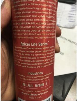

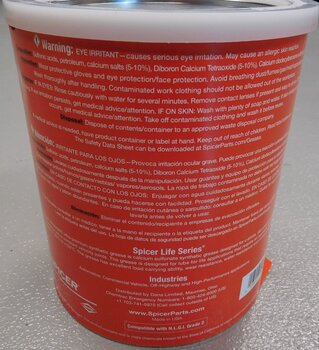

19 октября 20215 г SL1 Что любопытно на банке/тубе с этим Spicer Ultra Premium прямо написано Calcium Sulfonate, а также приписка Not for use with constant velocity joints, можно предположить что отсутствие полимера в составе смазки является причиной этому ограничению. Также интересно то что в необслуживаемых крестовинах, Spicer Service Free series, уже идет другая синтетика, зеленого цвета возможно классическая полимочевина.

19 октября 20215 г yorker Я бы не передергивал. Условия работы схожи за исключением того, что в муфтах скольжение, которому нужна высокая и сверхвысокая вязкость, а в крестовине качение, которому такая вязкость не нужна. Сравните вязкости муфтовых и карданных смазок. Они отличаются на порядок.
