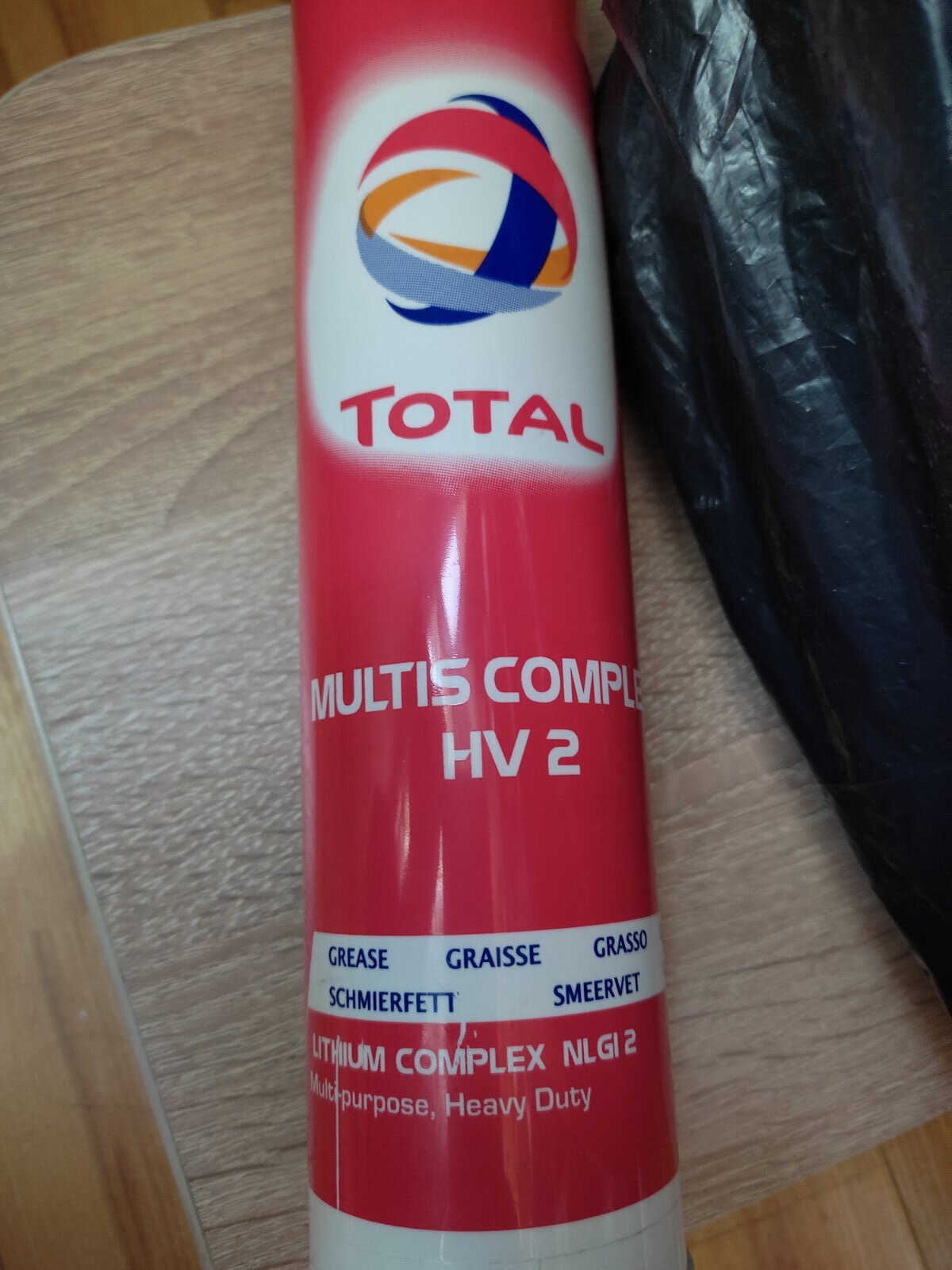

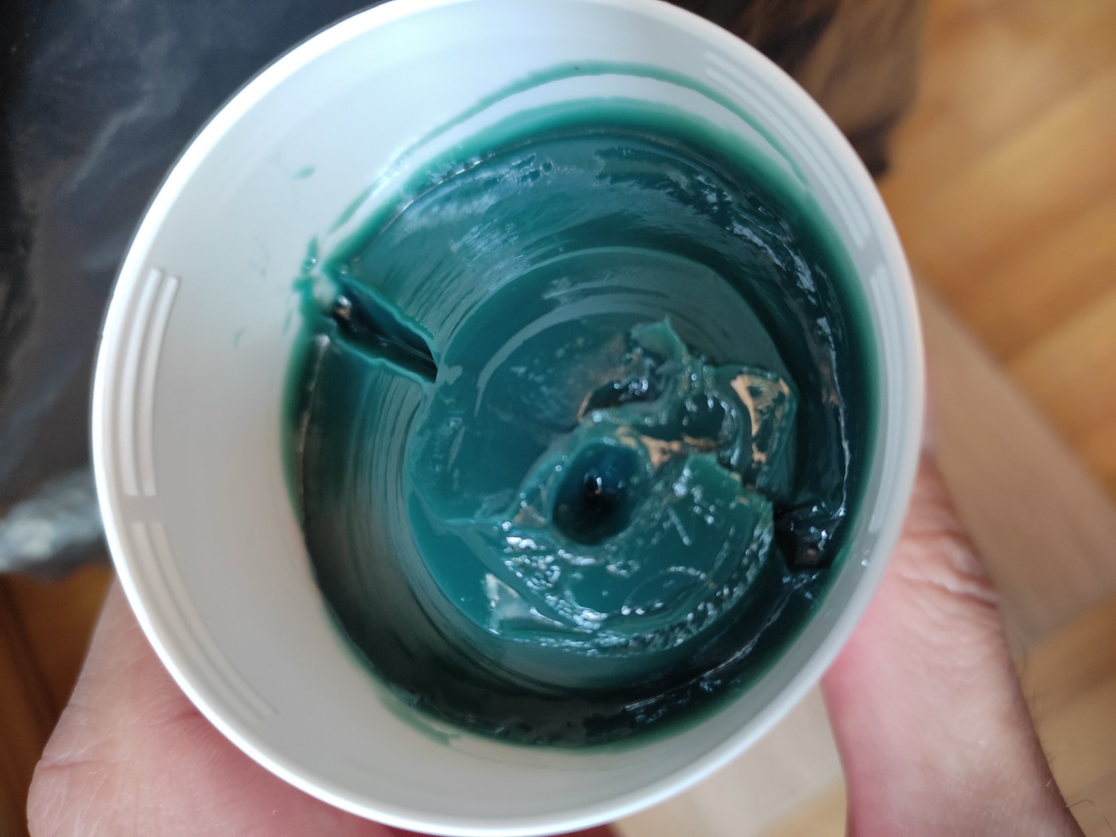

Закупил пару туб в крестовины (universal joints) по мотивам Dana/Spicer с кв 40 - 340 сСт Total Multis Complex HV2. Зимой машина по большему счету стоит, прокачивать Мобил синтетику смысла нет пока.
Смазка от 2019 года, что интересно маслоотделения не заметно.
1 час назад, yorker сказал:
Li-Ca! Придется шприцевать чаще. Нет идей на счет того, что Дана рекомендовала высокую вязкость в тяжелонагруженные низкооборотистые карданы тракторов, комбайнов и другой сельхоз и дст техники?
Изменено пользователем SL1
SL1 Литий-комплекс, на русскоязычном сайте ошибка. Хотя по ошибке сейчас в крестовинах трудится именно литиево-кальциевая Total Multis EP2 (перепутал с Multis Complex EP2). Вроде отличий после Mobil XHP222 не заметно (в плане пинков и подтекания-утекания).
