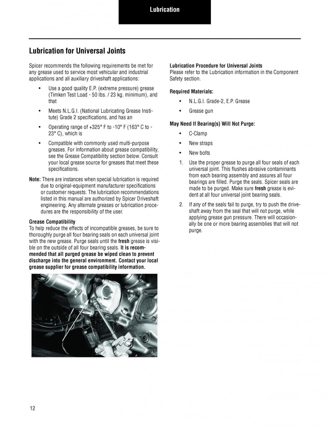

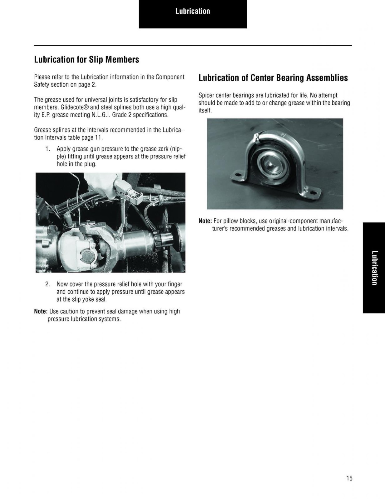

В самом начале темы tesloil ссылался на требования Spicer по смазочным материалам для Universal Joints / U-Joints т.е крестовины кардана, пдф нашлась на форуме Тундры:
