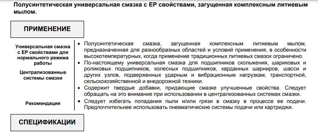

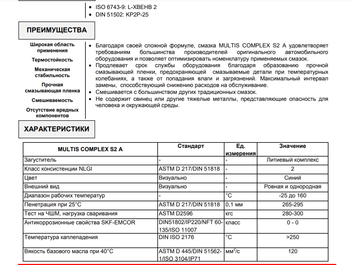

Приветствую всех в этой теме, коллеги, прошу совета.
Мой сервис предлагает прошприцевать крестовины и карданы пикапа смазкой Total Multis Complex S2A вот с такими характеристиками и стандартами:
Я не вижу противопоказаний, кроме слишком низкой вязкости 120.
А как на ваш взгляд, подойдёт такая смазка для сырой питерской зимы с солями на дороге и температурой от  0 до -25С ?
Пробег уже большой, 185 тыс., всё родное, хочется сохранить и дальше.
Ещё непонятно, как истолковать значение Антикоррозионных свойств равное  0-0.
Это в смысле "ихтамнет" ?
Игорь Лахта непонятная она S2 A, толи есть твердые добавки, толи нет, да и вязкость маловата. Автосервис ваш чудит, когда есть Multis Complex и Multis Complex HV, они набрали S2A для централизованных систем прокачки.
Лучше обратите внимание на Kendal, Castrol Tribol или Mobilith SHC 220 (в морозы -25  лучше SHC).

SL1 yorker  Спасибо за то, что растолковали.
Вот здесь на официальном сайте Total прямо пишут, что твёрдые добавки есть, а это, как я понимаю, вредно для крестовин :
https://services.totalenergies.ru/sites/g/files/wompnd1756/f/atoms/files/total-multis-complex-s2-a.pdf
В общем, наверно, буду подыскивать что-то другое.
