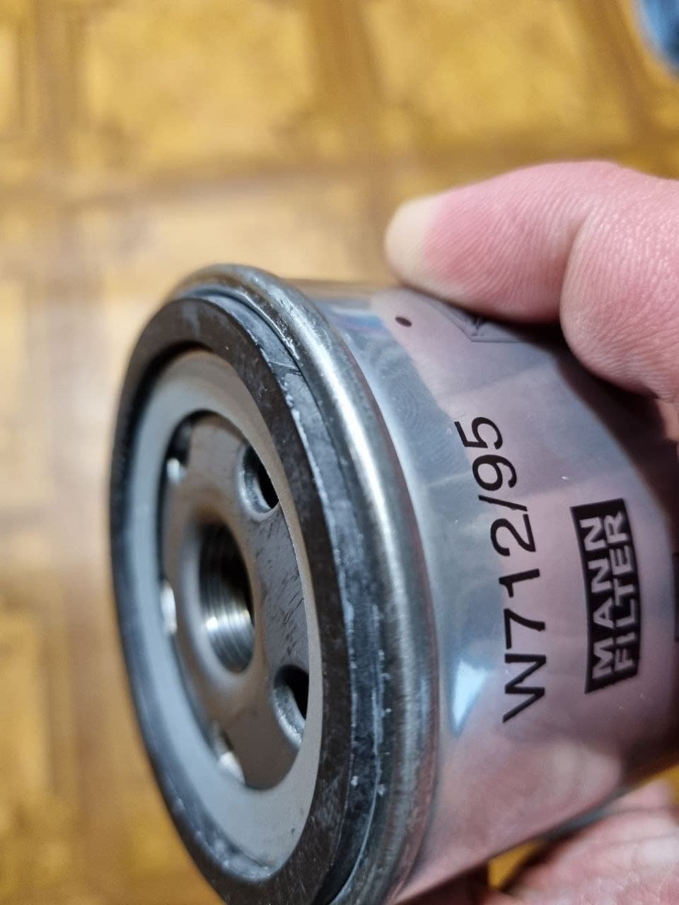

05.03.2022 в 12:26, alex323 сказал:
сфоткай фильтрующий элемент
05.03.2022 в 20:29, Dimmy сказал:
И резьбу крупно.
Calita это обязательно. Очень хочется на нутро взглянуть. А так да, никогда такого в этом фильтре не встречал.
7 часов назад, Andrey_74 сказал:
вывод - это шляпа
Но шляпа очень любопытная и в части краски, и особенно в части плёнки. Кстати, Calita , а есть ли на коробке надписи на русском? А то смотрю только чешский фигурирует.
И резьбу крупно.
06.03.2022 в 21:39, Shamhoon сказал:
Надписей на русском нет, но есть значок Ростеста.
Calita жесткач.
Да-а, с Манном ЭТО рядом не лежало.
Calita спасибо за фото.
В остальном, поддержу коллег. Хотя материал шторы любопытен.
Изменено пользователем Shamhoon
Calita , по всем признакам однозначно подделка!!! По фото кажется, что и перепускного то нет, а пружинка просто стоит внизу на основании )). Попробуйте его вернуть.
Ребята, всем спасибо! Пойду сдавать магазин.

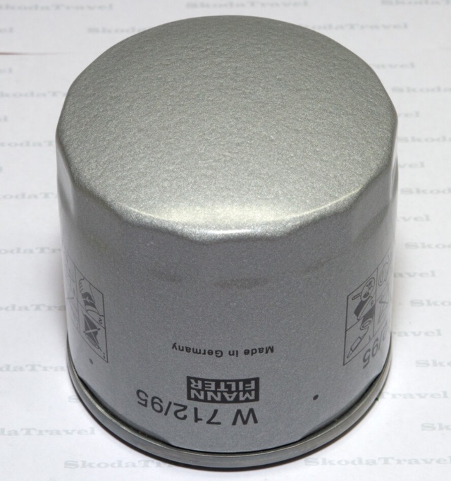

Вот эта шняга, по всей видимости, выдаётся за Mann W712/95 и ОЕМ https://www.drive2.ru/l/552556271077687481/
Еще очень явный отличительный признак оригинального манновского продукта: четыре выштамповки по периметру у основания, чего у левака нет и вряд ли может быть ввиду упрощённой конструкции. Тут хорошо видно две из них:
Изменено пользователем Dimmy
41 минуту назад, Calita сказал:
Ребята, всем спасибо! Пойду сдавать в магазин.
Не забудь пистон им вставить, что торгуют контрафактом
9 минут назад, Dimmy сказал:

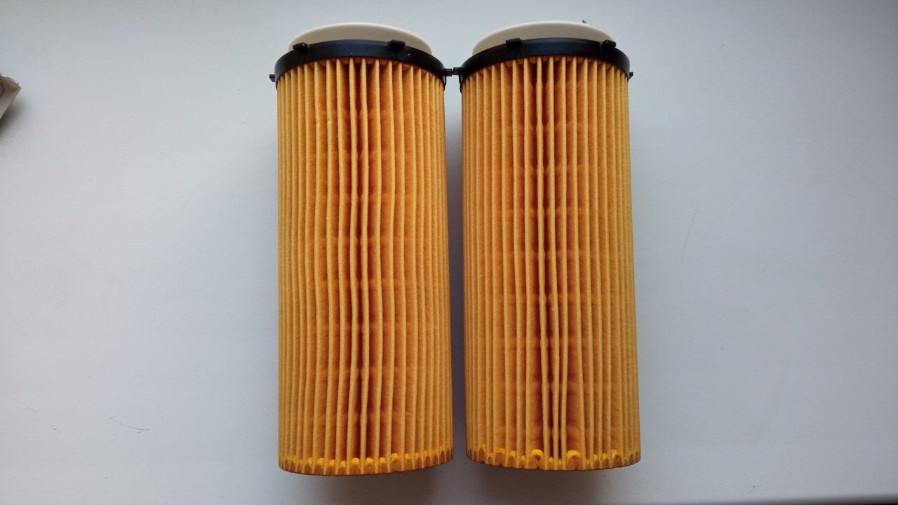

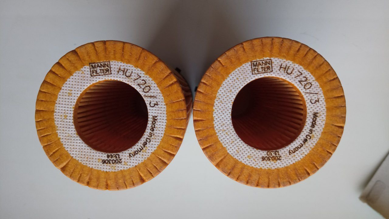

Gregory 777 оригинал
Что скажите по этим двум фильтрам?
IMG_20220324_192253_921.thumb.jpg.9f424ca4e504ec247fa38c8dc7cafa8f.jpgIMG_20220324_192123_843.thumb.jpg.2fab8e8f7bdfc56f53b6847086b56bf5.jpgIMG_20220324_192121_174.thumb.jpg.93e663c5ddc861f037e10bcc1b224e25.jpgIMG_20220324_192126_086.thumb.jpg.4802be274283133f2033935f7975fe8d.jpg
А это два фильтра от одного поставщика. IMG_20220324_192129_007.thumb.jpg.ac133d57ac69f1c2b47c0b4c625ec9e9.jpgIMG_20220324_192132_144.thumb.jpg.9e50198fbd40099ca0534959e303796b.jpg
