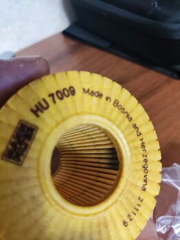

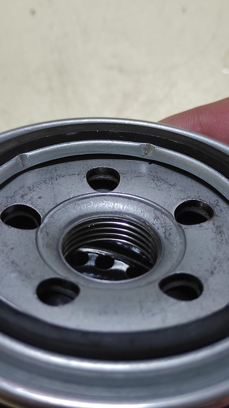

29 минут назад, Alexey_i_v сказал:
Андрей,  установил или в итоге обменял?  Смущает,  что вдруг контрафакт. И начал искать фотографии в интернете именно производства Боснии,  если и попадаются то только январь 22 года. Как то подозрительно.
Не обменивал.Ставить буду к концу лета.Сам фильтр вроде нормальный,если не учитывать четкость шрифта.Да и Авторусь на сайте Манна указана,как официальный партнёр,не должны левотой торговать.
39 минут назад, Андрей 196 сказал:
Ясно. У тебя тоже маркировка январь 2022? Можешь фото прислать?  Ультрафиолетовой маркировки я так понимаю на нем нет,  она идёт только на германской...
10 минут назад, Alexey_i_v сказал:
Да, без ультрафиолетовой маркировки.Точную дату не запомнил.Завтра посмотрю и сфоткаю.
13 часов назад, Alexey_i_v сказал:
Вот
Изменено пользователем Андрей 196
3 часа назад, Андрей 196 сказал:
Вот
Спасибо за фотографии. Очень похож на тот который у меня.
8 часов назад, Alexey_i_v сказал:
Братья-близнецы. Сейчас попробовал продуть -не продувается.Противодренажный клапан держит хорошо.
26.06.2022 в 20:37, Андрей 196 сказал:
Тоже попробовал продуть,  не продувается.  Во всяком случае,   ртом я не смог. Получается нормальный фильтр?  Просто с косяками по нанесению информации на самом корпусе?
10 часов назад, Alexey_i_v сказал:
Я думаю нормальный фильтр. Хочу свой  распилить  после использования. Но это будет не раньше следующего года. Хорошо бы ещё услышать мнение тех, кто в "теме". Только чего-то все молчат. В отпусках наверное.
:sarcastic:
Андрей 196
Ярко желтый герметик видимыйчерез штуцер, грани на завальцовке колбы - это фирменные фичи Мэна, и в целом по фото все указывает на оригинал. Не знаю, почемуу тебя сомнения, по моему поводов для подозрений нет.
26 минут назад, Buran сказал:
Андрей 196
Ну я то как раз и считаю,что это нормальный фильтр.От себя ещё добавлю,что герметик, который виден снаружи, нанесён, можно сказать, идеально.На поддельном по-любому были бы или недоливы,или переливы с соплями.

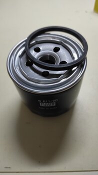

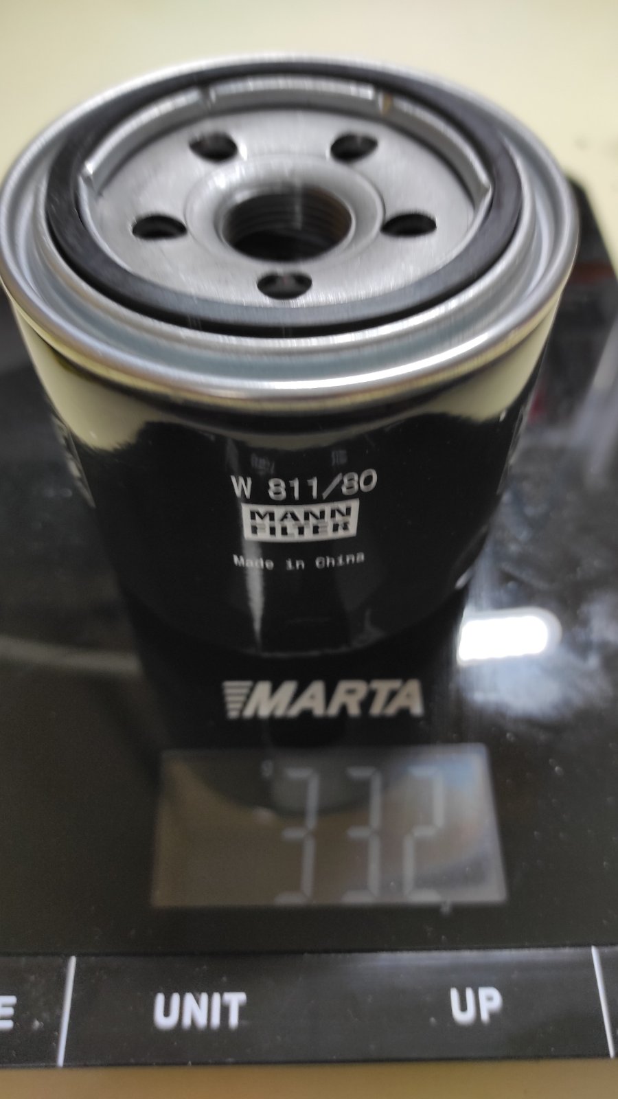

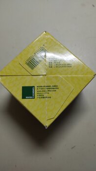

Вот такими экземплярами W811\80 начали торговать местные предприниматели, через яндекс в том числе.
Причём при покупке офлайн, продавец яро стоит на своей точке зрения и уверяет, что это оригинал, просто с завода MANN в Китае.
Но качество и различия по сравнению с Корейским просто небо и земля, резинка, втулка, запресовка и т.д., всё говорит, что это паль,
но вот вес Китайцы сделали больше чем оригинал, плёнка тоже была,  на днях пильну, посмотрим.   Дом. ото на весах оригинального фильтра в плёнке*

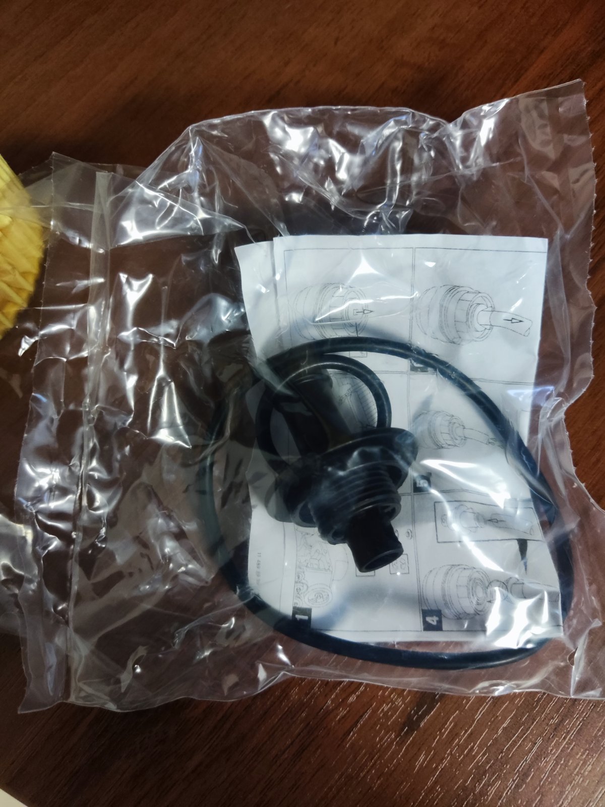

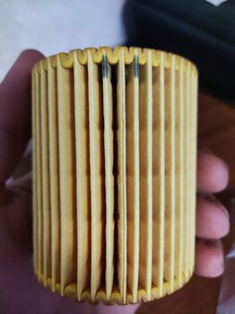

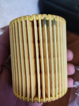

Завтра делать ТО на Тойоте с 1GR-FE. Расходники еще в марте закупались. Фильтр Mann HU7009Z, как проверить его на подлинность?
