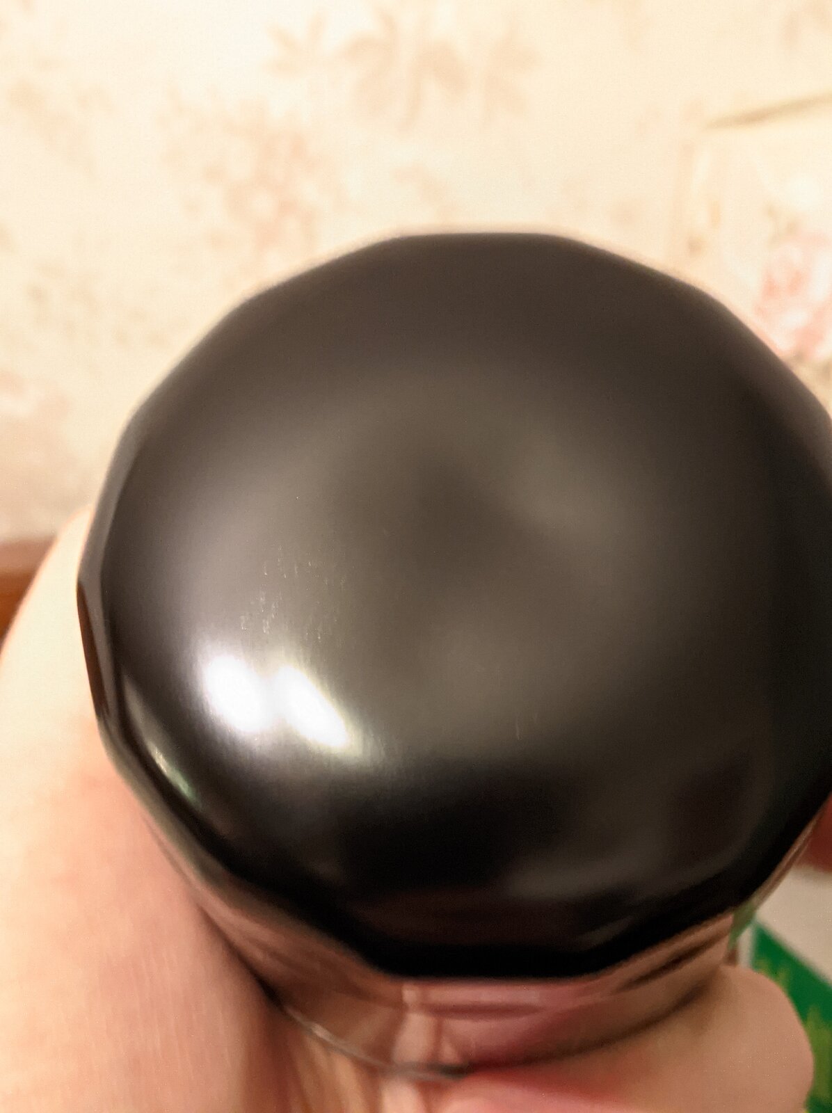

Здравствуйте! Получил такой фильтр из интернет-магазина. Вроде похож на оригинальный. Правильно ли я понимаю, что такие повреждения корпуса как на фото, никак не скажутся на работе фильтра?

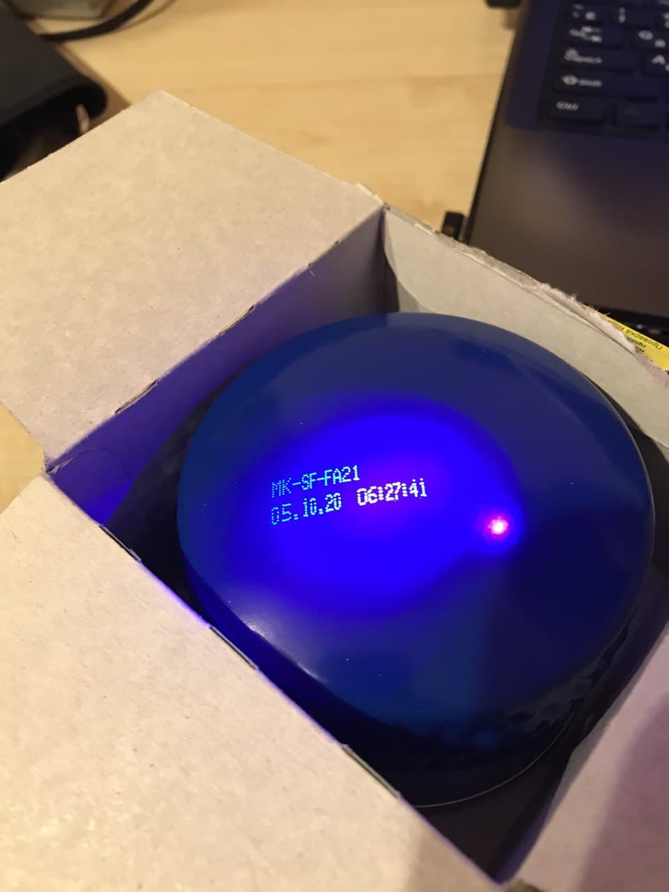

033  ультрафиолетом посвети на дно с внешней стороны
4 минуты назад, Sour сказал:
uaHT2SI59zdPGBCTQf8zfIq-hvs-960.jpg у меня так
53 минуты назад, 033 сказал:
здесь никто на 100 % не скажет, вроде не глубокие, места маслу должно хватить. А так лично я бы при получении вернул, если сильно горит - поставил бы ;)
Sour Понял. Оставлю наверное - повреждения вроде минимальные, не более 2-3 мм на глаз. Ультрафиолета не имею.
033 если под углом присмотреться должна быть видна гравировка (надпись)
Sour Есть такое. Даже на фото немного видно. Спасибо.

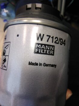

Добрый День.
W712/94
Смутила кривая отливка на резине и шагрень на корпусе.
Нормально? Или подделка?

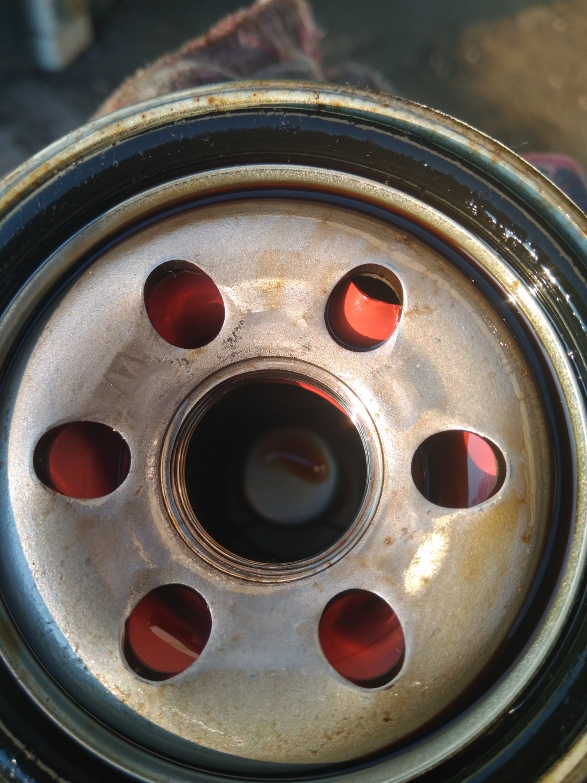

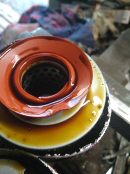

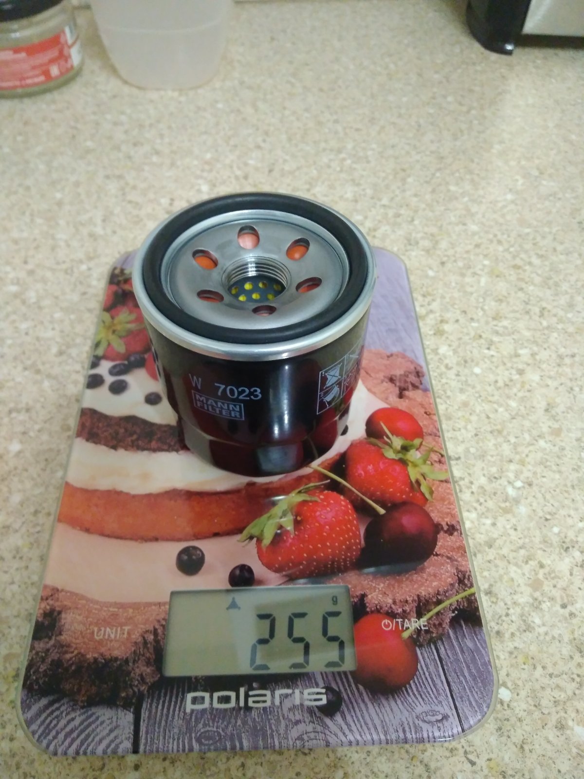

Информация по итогам эксплуатации масляного фильтра MANN-FILTER W 7023 на KIA RIO FB, двигатель G4LC 1.4 kappa. Близнец фильтру HYUNDAI/KIA 26300-02503, произведен завод MANN Южная Корея. Фото до установки и после снятия с дефектом.
Сместило и зажало обратный клапан между резьбовым фланцем и фильтровальной катушкой. Условия эксплуатации не нарушались, масло Total Quartz 9000 Energy HKS 5W30. Фильтр устанавливался в феврале месяце, дней десять машина эксплуатировалась при температуре от – 25 до - 30 гр. Предполагаю, что в данном фильтре слабая подпирающая фильтрующую катушку пружина, а дефект возникает при минусовых температурах. Мой случай не единичный, аналогичные дефекты этого фильтра описаны на KIA-Picanto.club и по ссылке: https://yulsun.ru/reviews/MANN/W7023.
Хотелось бы собрать статистику по аналогичным  дефектам фильтра у других владельцев.
Обращался по описанному случаю в представительство MANN+HUMMEL Russian, отреагировали быстро. По результата переписки сообщили, что направили информацию по дефекту на производство в Южной Корее.
Что-то и сама катушка на вид не ахти - такое ощущение что складки пляшут не только по расстоянию между собой, а ещё и по окружности:morning1:
ssssPV да, манн облажались. Фильтр сделан в марте 2020г,не ужели до и после не обращались с рекламацией? А собственные результаты манн не перепроверяет? Не тестирует?
Молодцы
08.08.2021 в 23:35, ssssPV сказал:
Информация по итогам эксплуатации масляного фильтра MANN-FILTER W 7023 ...
Посмотрел на фото, почитал отчёт и пришла мысль: какая это комплексная, получается, штука - масляный фильтр,  панимаешь !! Даже Манн со своим силиконом может косякнуть.
Клапанок, наверное, достаточно мягкий, толщина его по центральному отверстию относительно небольшая, при ослаблении давления на него "горла" ФЭ может начать съезжать с резьбового выступа и затягиваться потоком масла внутрь ФЭ. Этому будет способствовать перетяжка при закручивании фильтра, так как при этом как раз давление пружины на ФЭ и ослабляется. Если пружина слабая и/или короткая при перетяжке фильтра, ФЭ внутри прижимает клапан недостаточно сильно. Если дно ФЭ  имеет малый диаметр относительно дна колбы самого фильтра и/или недостаточно хорошо/жестко центруется в нём, то возникающая чрезмерная вибрация ФЭ внутри колбы фильтра, вообще может вызвать периодические отрывы краев горла ФЭ от поверхности обратного клапана,  который в этом месте в этот момент будет норовить съехать с резьбового выступа и затянуться потоком масла внутрь ФЭ и дальше внутрь двигателя ... круг замкнулся :shok: ...
