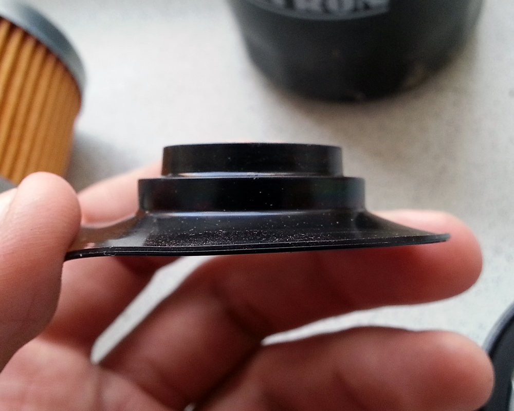

Mann w719/13 отработал два интервала: на ГПН 5w-40 C3 7т.км. и Zic X7 LS 10w-40 9т.км. Итого: 16т.км.
Противодренажный клапан мягкий, при сгибе быстро восстанавливает свою геометрию. Штора целая. Качество изготовления на высоком уровне.

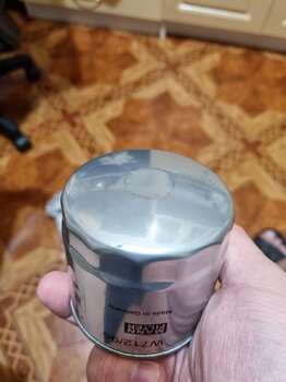

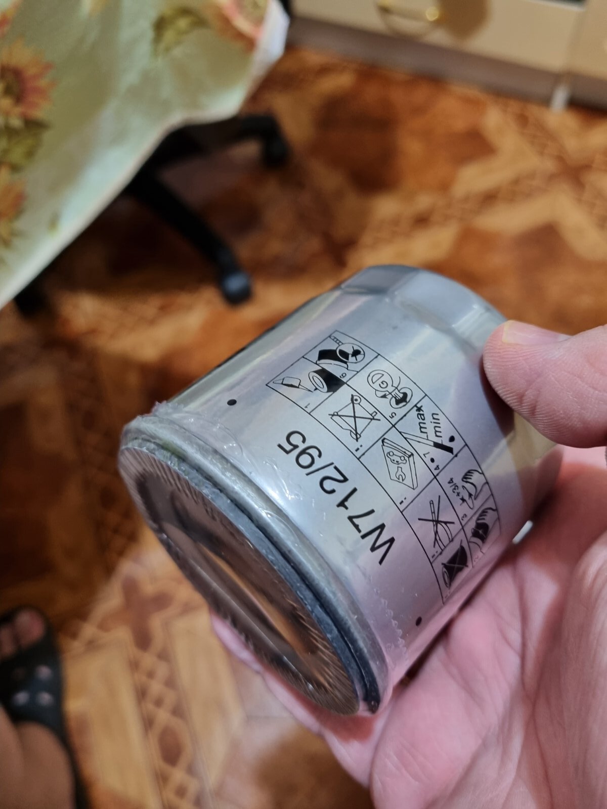

Кто подскажет, оригинал это или подделка?
Пробовал УФ фонариком проверить дату изготовления - таких надписей нет.
это у вас шляпа какая то ,таких надписей нет. -они есть в два ряда и пленкой такие фильтры не запечатывают:blink:
Да и краска корпуса зеркалит сильно. Орига не такой.
Calita сфоткай фильтрующий элемент
И резьбу крупно.
Calita , для немецких фильтров (страна у вас указана на корпусе) несовпадение по всем параметрам: окраска, шрифт, завальцовка, наличие пленки, отсутствие УФ маркировки (с ваших слов). Это только из того, что видно по вашим фото. Отсюда вывод - это шляпа :yes:.
