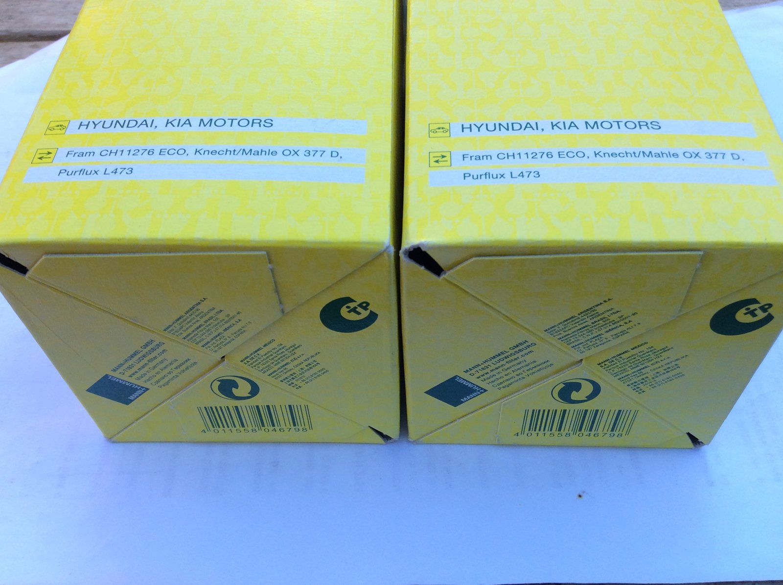

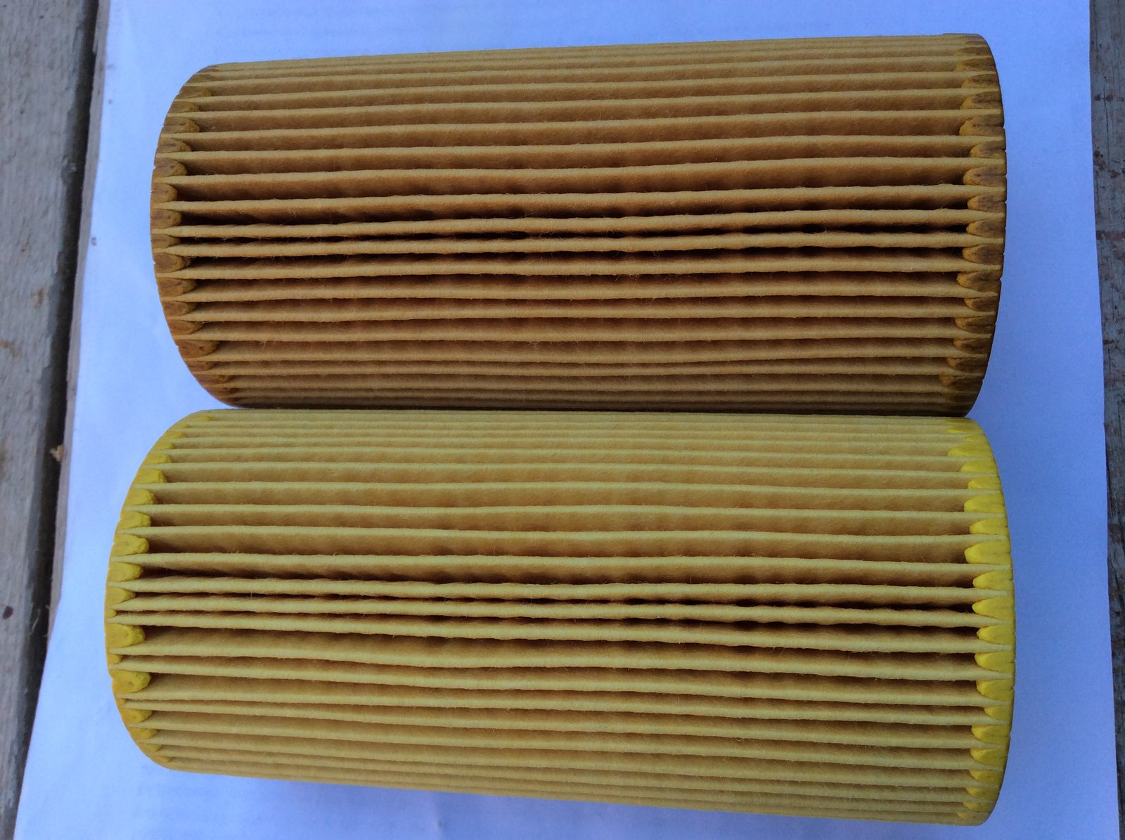

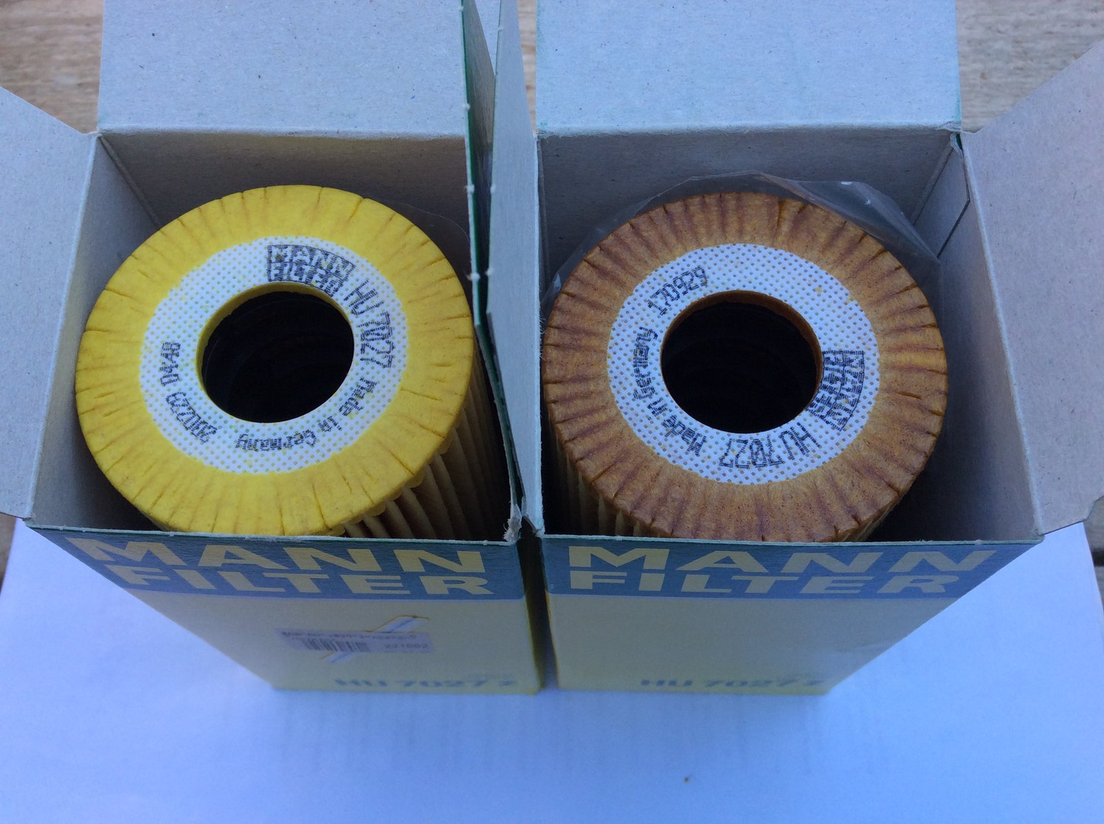

Объясните мне такой парадокс. Вроде один фильтр. Штрихкод на коробке совпадает. В целом по качеству одинаковые. Но почему цвет такой разный?
mrdevilx
Это оригинал - признаки вы сами показали - граненая завальцовка напр. и я их уже на гла зотличаю. по цвету герметика.
Но разьба действительно с огрехами - как она на резьбу блока повлияет хз, я бы не стал ставить. Видимо на заводе спец оборудование по нарезке/накатыванию не проконтролировали.
Изменено пользователем Buran
Yudim ,у MANN много заводов в разных странах,поэтому цвет бумаги может отличаться.
1 час назад, kep сказал:
kep на обеих упаковках написано - Сделано в Германии
8 минут назад, Paulson сказал:
Значит один сделан в Западной Германии,а другой в Восточной.:DШутка.Если серьезно,то цвет бумаги может отличаться в разных партиях на производстве.Хотя, Китай не исключаю.Вообще надо  осматривать фильтр,даже визуально можно увидеть качество бумаги на картриджах,по фильтрам в металле сложнее,там бумагу не видно.
Yudim  - я бы спросил у манновцев, почему такое отличие в материалах
http://mann-filter-info.ru/feedback
Если напишешь, и будет ответ - поделись тут, многим пригодится
Написал. Жду ответ. Как ответят, сразу поделюсь.
Получен ответ. Довольно развернутый. Если кратко, то цвет меняется со светло желтого до коричневого со временем. Один фильтр 2017 года, второй совсем свеженький. Пишут, что подделок фильтроэлементов они ещё не выявляли. Так что оба фильтра оригинальные. Подделок встречалось много W914/2, W 920/21, поэтому теперь выпускаются с защитным кодом, а также были подделки W 811/80 и W 712/94.

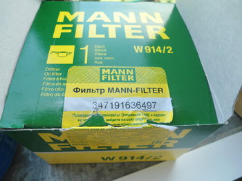

всем привет купил сегодня фильтер MANN 914/2  смотрел смотрел вроде как оригинальный и взяли сомнения как даже не смотря что проверочный код введенный с коробки на сайте  www.original.su показал что купленный фильтре оригинальный ....посмотрел видео на ютубе там показано что на уплотнительной резинке есть три черточки цветные они не должны стираться ногтем так как это часть резины а у меня стерлась черточка и внутренняя часть где отверстия нахлест металла должен быть аккуратным а у меня как видно на фото отверстия перекрываются ....а так вроде как все у оригинального фильтра ......сверху если посветить фнариком видна дата и время изготовления так глазом не видно вот думаю оставить или отвезти в магазин или у всех так ?
Изменено пользователем vovan1985
Оригинал это.
vovan1985 честный фильтр) Идеального ничего не бывает)

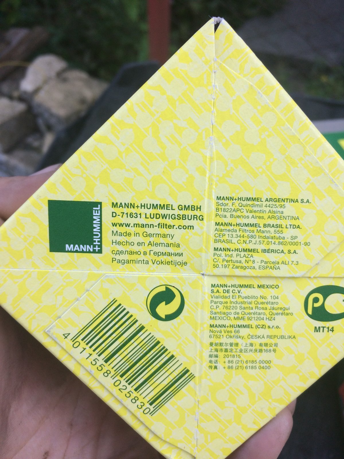

кто что скажет почему иногда пишут слово сделано с маленькой а иногда с большой
28.06.2020 в 23:57, Serega47 сказал:
ИМХО: "Трудности перевода"
- разные страны производства, отсюда разные печатные формы.
Но вы меня пугаете ... :shok:
Не знаю, если в будущем, какой нибудь специалист в области хроматографии спросит:
А почему в краске упаковки Испании, ярь-­медянки меньше на 20% :Connie_cleaning-glasses:
Дело в том что я видел и инете и с большой и с маленькой "сделано в Германии" и "Сделано в Германии "
