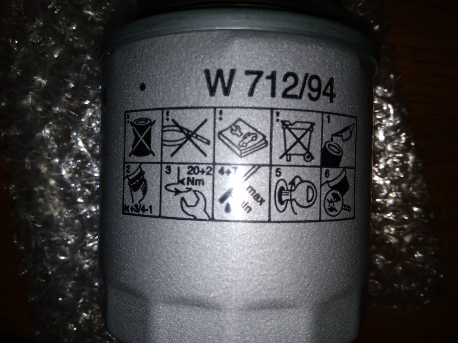

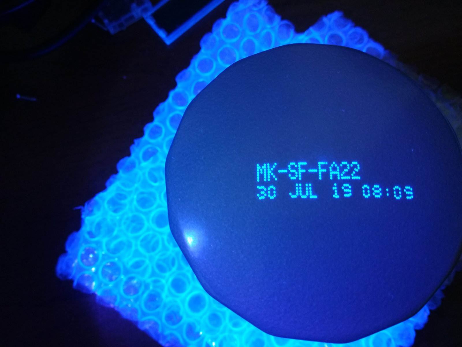

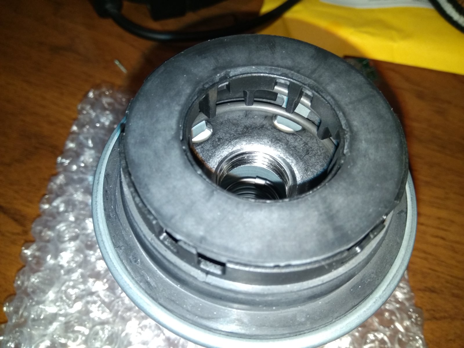

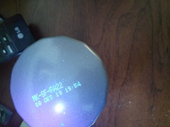

Подскажите, пожалуйста, поделка или оригинал? Mann w712/94. Смущает отсутствие уф кода сбоку фильтра (есть только сверху) и отсутствие насечек на уплотнительной резинке. В остальном вроде все ок, покрашен без мусора, надписи ногтем не ощущаются.
Изменено пользователем tonyb

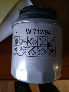

Всё-таки это была подделка. Проехал к официальному продавцу манн и сравнил. На оригинале шрифт тоньше и четче, резинка с круговыми насечками и второй уф код сбоку. Вот фото оригинала. Может быть кому-то это будет полезно.

23.11.2019 в 18:37, tonyb сказал:
у меня лежит Mann w712/95 и оригинал, сейчас посмотрел, оба фильтра имеют УФ код только сверху,  второго кода с боку нет, по исполнению нет нареканий, уверен что оба оригинал. Откуда инфа, что должен быть второй код с боку?
1 час назад, madis сказал:
100 процентной информации нет, но такой именно фильтр был в розничном магазине оффициального представителя манн и потом такой же я заказал в автодоке у дистрибьютора. Еще отличается качество надписей , у оригинала они тоньше и четче, и резинка с насечками. Может быть, конечно и первый был оригинал, к примеру с другого завода, но чтобы быть уверенным надо его вскрывать.
на моих резинка с насечками, но кодов боковых нет, как и нет сомнений в их оригинальности, это не однозначное утверждение.
24 минуты назад, madis сказал:
Какое?
Вообще разные модели фильтров, как я понял, могут маркироваться по-разному, где-то может и не быть вообще маркировок, тем более сейчас их тоже подделывают. На разных заводах маркировка, скорее в всего, тоже может отличаться. Наверно, самое простое, покупать у официального поставщика и не думать или сравнить с заведомо оригинальным.
10 часов назад, tonyb сказал:
Какое?
что маркировок должно быть две и без второй - значит подделка.
смею предположить,что конкретно W712/94 маркируется первым кодом когда изготавливается сам фильтр (а это ни что иное как W712/95), а вторым кодом когда ему прикручивают пластиковый переходник, и он из W712/95 превращается в W712/94, отсюда два кода, один из них сбоку, чтобы на дне фильтра поэму не городить.
15 часов назад, madis сказал:
Есть сбоку второй код, причем дата может отличаться (разное время контроля). Но мне попадались фильтры, на которых я не находил второй код, хотя сверху все было в порядке и к качеству изготовления претензий не было.
К фильтру, который объявлен подделкой, у меня претензий нет по фото.

6 часов назад, madis сказал:
Я и не говорил, что отсутсвие кода сбоку 100 % признак подделки. Фильтр, который мне показался подделкой, я сравнивал с заведомо оригинальными, причем в двух разных магазинах   И он по 3 признакам (код, надписи и резинка) отличался от заведомо оригинального. Оригиналы в разных магазинах друг от друга не отличались.

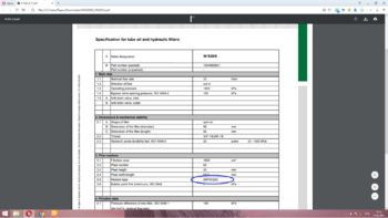

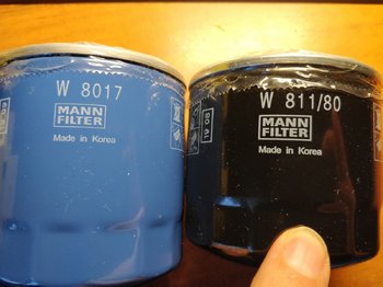

что за фильтрующий элемент - 0MFN1233 ?

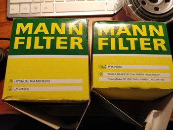

Народ! Подскажите по фильтрам, орига или нет? купил на хендай пришли вот такие  вроде орига.
Произведены в Корее..
