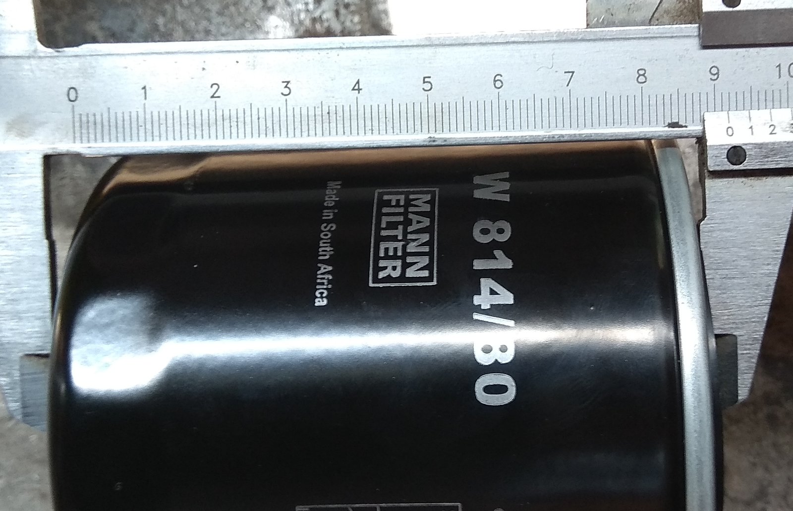

 Mann w814/80  Мade in South Africa.

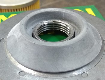

Резьба 20×1.5
Размер 92×82
Посадка уплотнительной резинки 65мм
Резинка квадратного сечения достаточно толстая и широкая ~5мм
В корпусе след ржавчины от пружины.
Сама пружина спираль, чистая, на сжатие тугая.
Резиновый клапан непонятно из чего сделан, цвет серый. Покрыт видимо парафиновым консервантом, который с трудом, но стирается. Чем то напоминает тальк.
Упругий, прилегает плотно, облоя нет, по краю каемка толщиной 1мм.

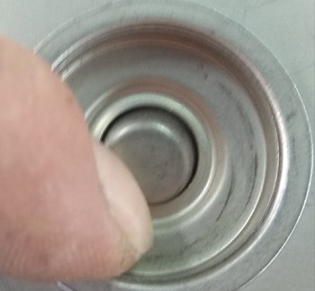

Перепускной клапан 11мм, железный, конусный, сидит плотно. Давление открытия не смог поймать ~1-1.05кг на весах.

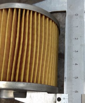

Катушка высотой 65мм
 Штора 5.6×202см = 1131 кв.см
Толщина 0.5мм (это норм?)
На просвет пятнистая, есть следы пресса.
Сама бумага жёсткая, на растяжение не рвется, на излом естественно порвал)
Подьитог:  ??? Какая средняя толщина шторы?)

MaxRnD в Южной Африке сделан?
Точно! (на первой фотке не заметил:))
