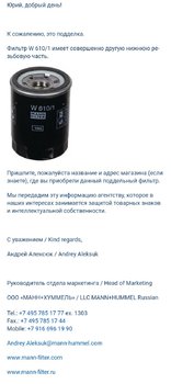

07.11.2020 в 17:59, Loyd сказал:
Добрый день, уважаемые участники форума! Как считаете, фильтр оригинальный? Отличается от тех фото, которые на офф сайте...
Пришёл ответ от представителя Mann, наши опасения подтвердились - это подделка
2 минуты назад, Loyd сказал:
Ну так и отправь им данные, которые просят - пусть взгреют поддельщиков
40 минут назад, Paulson сказал:
Дело в том, что сам магазин продукцией Mann не торгует. Там схема по типу как в exist и т.п. Заказ через интернет, поставщики на выбор. Смысла скорее всего нет. Пойду сдавать фильтры, сообщу им,что у них поставщик подделками торгует. Пусть сами разбираются...
1 час назад, Loyd сказал:
Это ты зря - они могут ничего не предпринять
А вот если Манн к ним обратится - другое дело

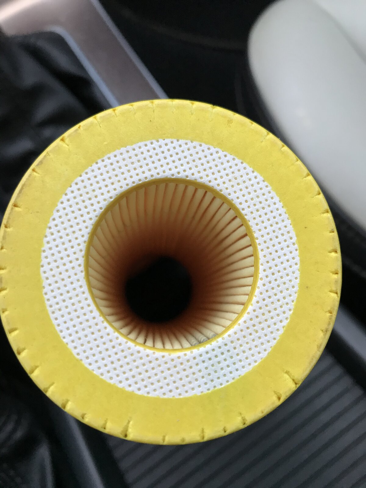

Подделки МАNN часто попадаются? Купил картридж hu7009z, там в наборе две кольца уплотнительных, маленькое и большое. То что большое ставится на корпус фильтра, "снаружи", и вот это большое кольцо оказалось чуть больше чем надо и закусывало при закручивании корпуса. Пришлось оставить старое, от предыдущего фильтра, поди же не протечет? В том сервисе где менял был такой же новый фильтр, на вид картириджи совершенно одинаковые, включая маркировку. Коробки тоже идентичные со всеми буквами и цифрами. Единственно что, на моей коробке оттенок желтого был чуууть чуть менее насыщенным... вот думаю теперь, не подделка ли. Цена за него была обычная, плюс/минус как и в большинстве магазинов. Уплотнения сравнить нормально не получилось, т.е. они же запакованные у нового, но вроде как чуть меньше и толще, насколько это через пакет было видно.
Изменено пользователем rpi70
Столько клея должно быть?
Что скажете? Это один и тот же фильтр, низ одного цвета, верх другой. Брался у дистрибьютера, как и воздушный и топливный (к последним двум вопросов нет). А этот странный (вообще эту модель раньше в Чехии делали). Но кольцо оригинал (сравнил с чешским). Надписи лазером или т.п сделаны, не  маркер.
В общем предложили мне его сдать, так как не могут по фото сказать о 100% оригинальности. Решил оставить себе и поставить. По бумаге видно, что оригинал. Сделан аккуратно.Темный цвет верхний части похоже от термо пресса, который выжигает гравировку (не лазер). Ибо нижняя часть верхушки (ближе к шторке которая) видно, что цветом как и низ фильтра - ярко желтая. Да и брал у дистрибьютера (вместе с воздуханом и топливным) к ним вопросов нет. Да и смысл подделывать made in Bosnia))) Тогда уже Германия..
