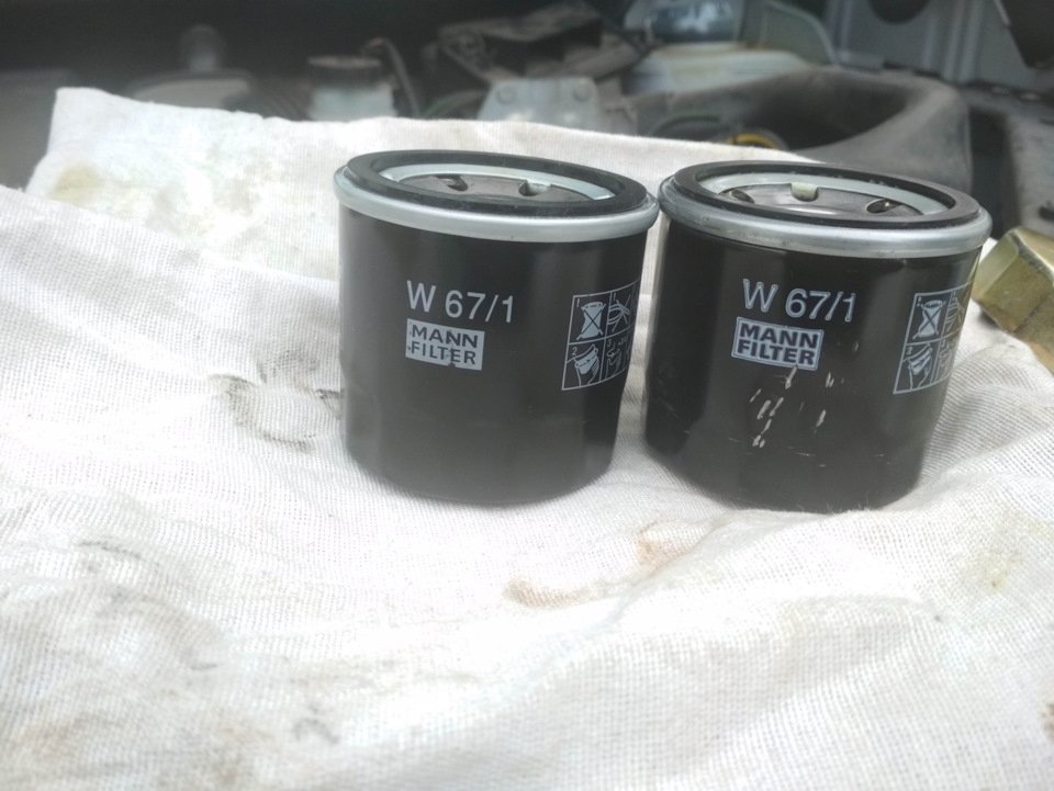

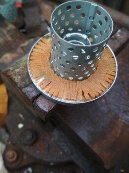

Купил филтры для обслуживания, поменял масло и закручивая фильтр хотел затянуть ключём, а он проворачивается. Слева этот сомнительный фильтр, справа обычный как я думаю оригинал. В левом фильтре колечко легко вынимается и посадочное место шире чем в правом. В правом фильтре видно заклёпку а в левом завальцовка. Вот этот ключ проворачивается на левом
Распилил левый. Бумага оказалась толще чем на правом, но на правом она плотнее. На правом 132 см, на левом 151 см. Левый скорее всего подделка.
Фильтрующий элемент внутри перекошен, с одной стороны гармошкой с другой ровный. Герметик наляпан, клапан молотком завальцован.
А это оригинальный фильтр, даже резьбовое здесь намного качественнее

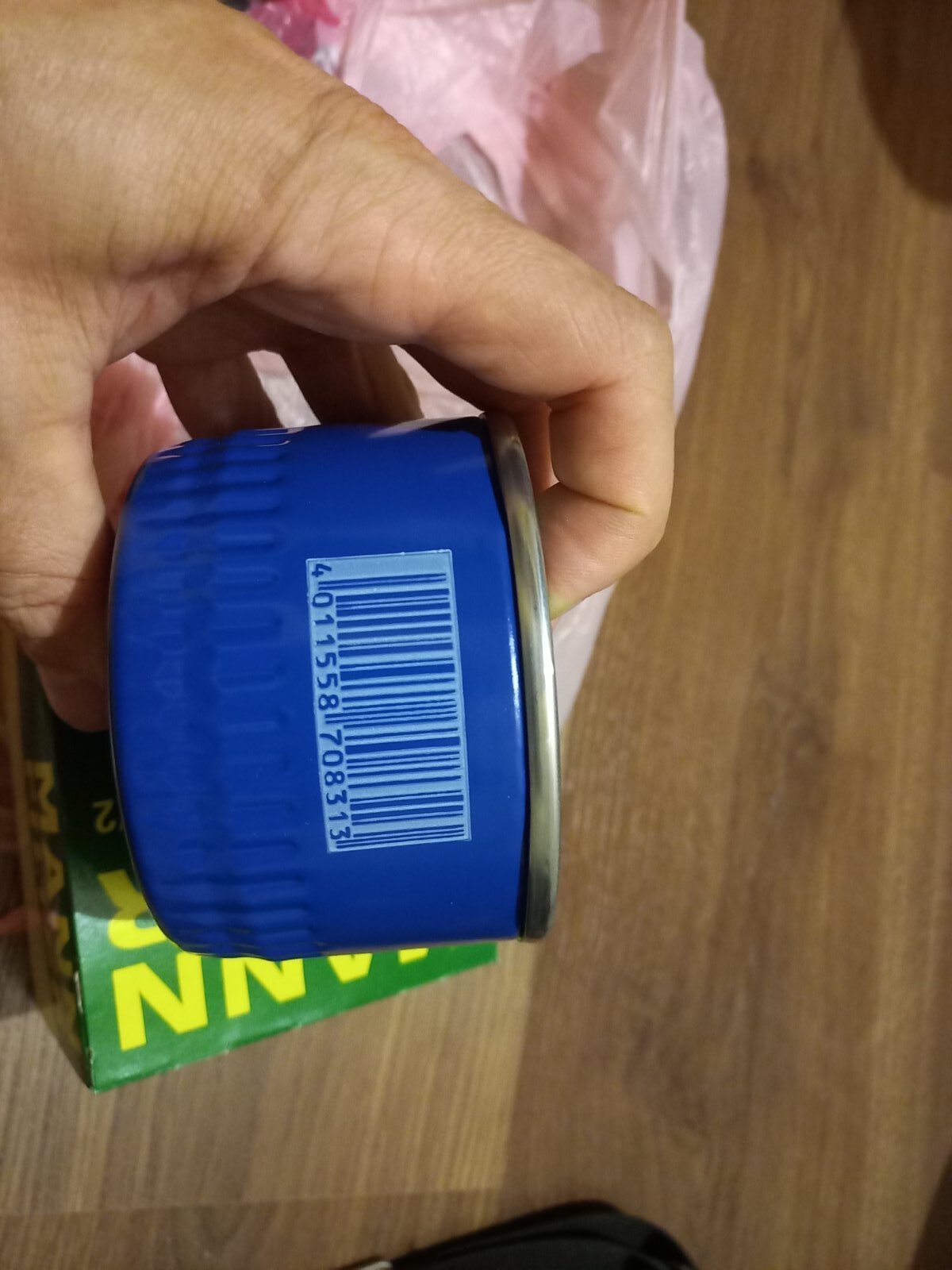

всем привет искал сегодня масляные фильтры mann в городе практически у нас их нет вот нашел такой коробка без проверочного кода на наклейке  как было в прошлом году или в 2022 году нет такой наклейки  с кодом  ? ,фильтр вроде сделан добротно но смутило то что полоски синие на торце уплотнительной резинки стерлись ногтем сама резинка вынимается очень очень с трудом , вальцовка эти 4 ребра тоже присутствует  а внутри тоже все аккуратно сделано хотя может это так подделку научились делать ?!оригинал это или можно сразу на помойку ?20221001_130529.thumb.jpg.dc964d3d60d2f04e6edc20afac087ee4.jpg
Изменено пользователем vovan1985
vovan1985, оригинал.

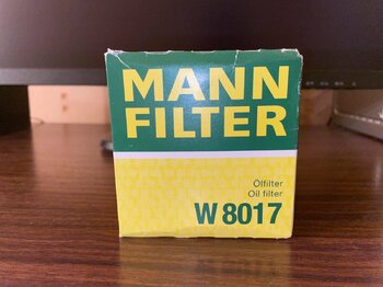

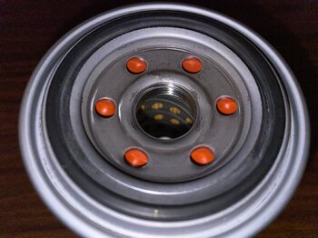

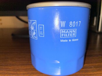

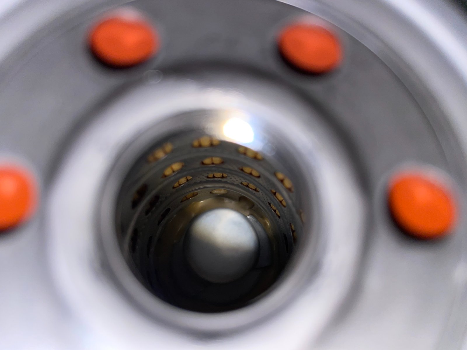

Доброе время суток, господа!
Требуется ваше коллективное мнение по поводу данного фильтра MANN W8017. Смущает то, что коробка имеет закругленные углы на закрывающихся крылышках. Все коробки от данного фильтра, что я встречал до этого, имеют острые углы. Купил на Озоне по весне. И вот время устанавливать, но терзают сомнения в подлинности. Помогите пожалуйста!
ParboiL  похож на обычный Корейский Манн.
ParboiL
Внутренние детали, материалы и пр. признаки говорят о том что у тебя корейский оригинал. Ставь, езди и не волнуйся. :)
Коробка оригинального корейского завода отвратительного качества, картон не плотный и мнется при транспортировке, небрежом обращении.
ParboiL 8017  такой не распространенный, что его не резон подделывать
Всем спасибо за участие! Обратился в представительство MANN и там подтвердили, что фильтр оригинальный :good:
