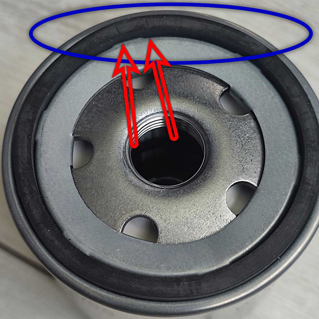

Не рассмотрю, что это с резинкой в обведённом секторе:
Качество фото плохое, то ли как-то оплавлена резина? По стрелкам - трещины? Короче, разберитесь.

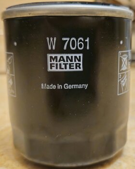

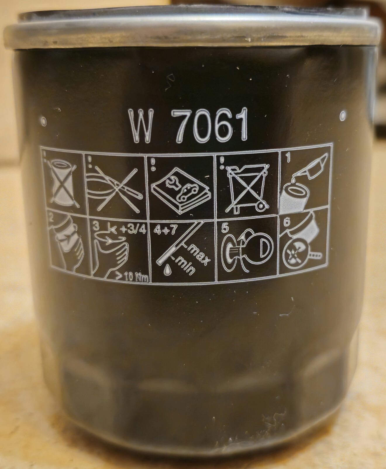

Добрый день, если кто разбирается, подскажите пожалуйста похож ли на подделку заказанный на экзист масляный фильтр Mann w7061 (Mazda CX-5 2.2D). Пришел с экзиста "made in Germany", но очень смутило качество печати цифр и букв на корпусе фильтра. Как будто перед печатью вырезали откуда то фотошопом. Пр и этом на корпусе набита дата производства (04.01.23) и прочие номера, но фонарика под рукой нет.
20240228_202639.thumb.jpg.bb7e2311ead6b919022a1eaa1a1c5012.jpg20240228_202730.thumb.jpg.34aa24489f90eee1b18356f30cf2b70a.jpg20240228_2028273333.thumb.jpg.869d2a1f808caf563ff7c4d8f504b5c0.jpg1136014253_20240228_204741(2).thumb.jpg.33871d492e0e6a3d26712b246c5e8dc6.jpg1979979924_20240228_202938(2).thumb.jpg.72e6460511fb7b54f03b8046ab4a6d23.jpg
Изменено пользователем MaksimV
3 часа назад, MaksimV сказал:
Похож на оригинал.

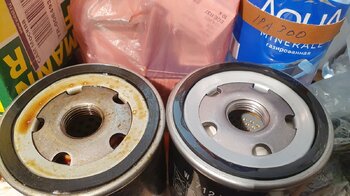

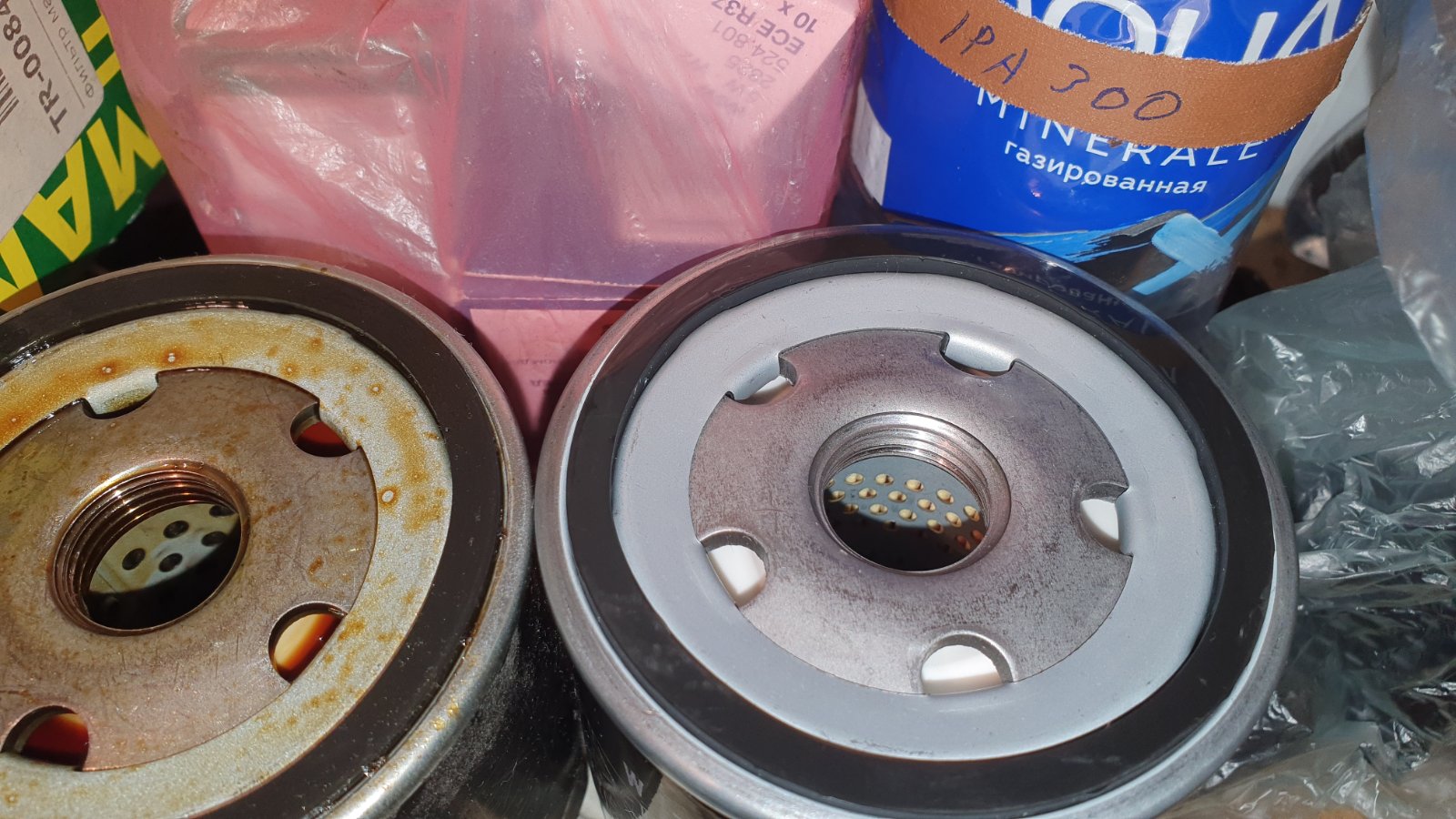

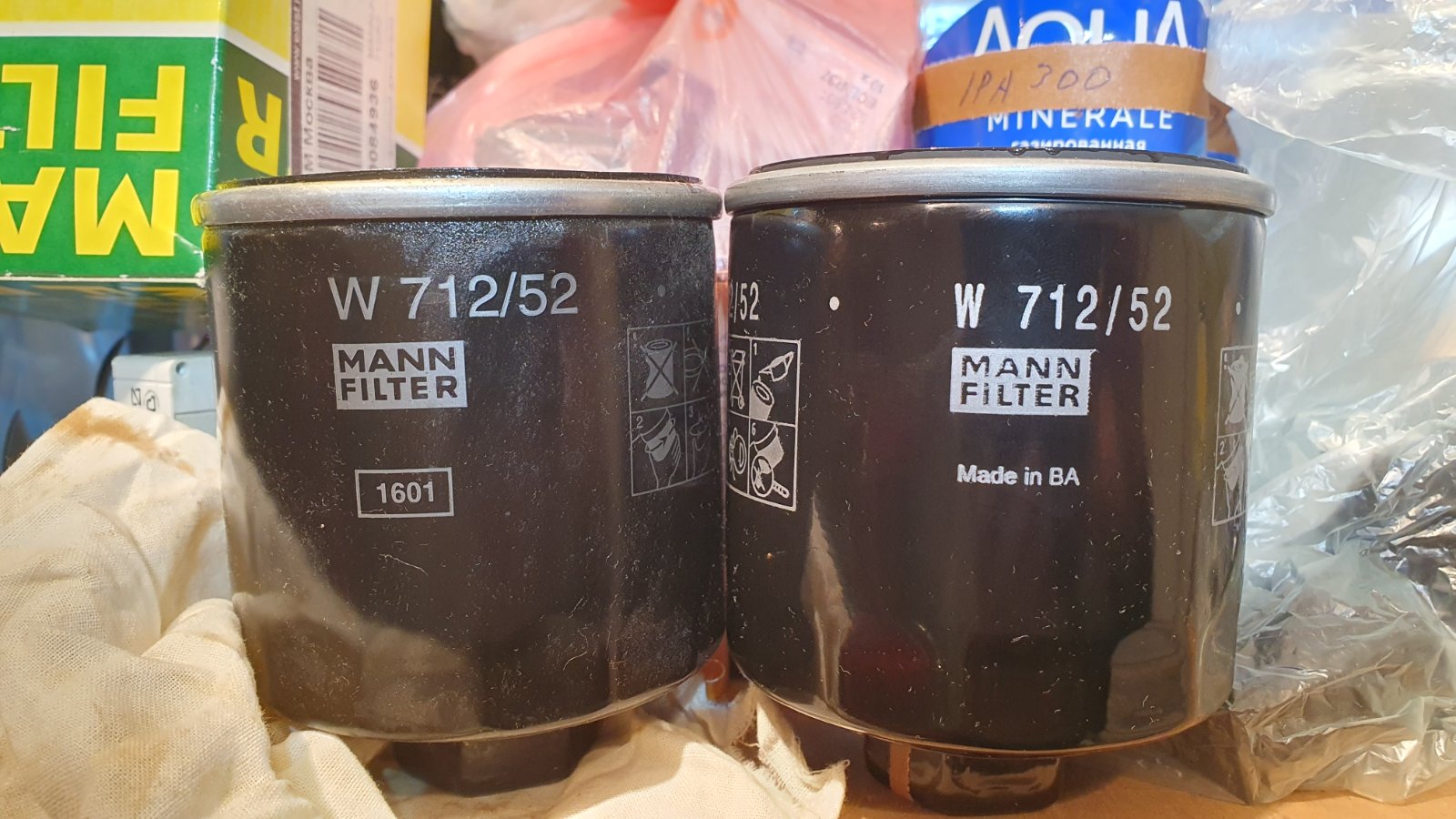

С Озона. Непонятно, ориг. , или нет
Ни такие четкие элементы рисунка.
Шрифт другой.
Внутри отличается от предыдущего;
Меньше отверстия по диаметру и расположенны группами (как бы кольцами). В пред. вся поверхность защиты фильтр. элемента в отверстиях.
Больше, предраться не к чему..
24 минуты назад, AndryL сказал:
Ну и не придирайтесь...
AndryL , левый фильтр, который б/у, немецкого производства, правый, новый, производства Боснии и Герцеговины, они незначительно отличаются, вот и вся разница, по качеству равноценны.
Спасибо, а то купил пару и в замешательстве((
Уже хотел на тот момент обратно старый, промыть и вкрутить)))

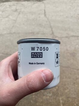

Купил тут фильтр W7050 на Ford Transit, а он как будто бы без дренажного клапана. Такое возможно или его вставить забыли?
Изменено пользователем Abram
50 минут назад, Abram сказал:
Всем доброго дня!
возможно. И, скорее всего, байпасного клапана там тоже нет, такая конструкция масляной системы двигателя.

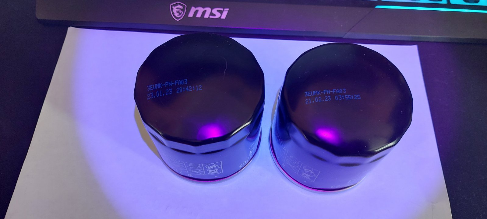

Приветствую.Заказал тут пару фильтров mann W712/83 и W610/3(China). 712 пришёл производства Германии.На нём не было плёнки,как и на таком же фильтре производства Боснии.В уф свете у обоих светится маркировка.Но на германском нету синей метки на уплотнительном кольце.Снялись кстати оба кольца без особых усилий.
Ниже фото

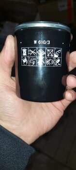

Теперь фото W610/3(China)
Смущает коричневый герметик внутри фильтра.
Что скажете по поводу этих фильтров.Какой подделка?
Изменено пользователем Ecowar
на 712 смущает верхняя строка в уф,которая одинаковая.Хотя производство разное.
Ecowar, немецкие оригинальные. Китайский тоже вряд ли левак.
