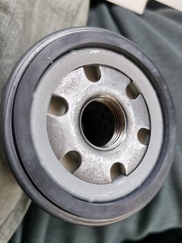

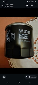

7 июня 20251 г Привет, ребята. Сомнения огромные. Нету уф надписи сбоку. Сверху есть. Оригинал или подделка? mann w6018 Изменено 7 июня 20251 г пользователем Elli llily
7 июня 20251 г Elli llily , еще очень желательно фото резьбы хорошего качества, а не вот такое ^ Изменено 7 июня 20251 г пользователем Mufich
8 июня 20251 г Elli llily , надписи в УФ сбоку стали делать с прошлого года, до этого были сверху. У вас фильтр 23 года, что еще не так, даже фирменная орфографическая ошибка на коробке "Сделано во Германии" присутствует. По тому, что видно, вроде бы оригинал (фото конечно ужасные, ни резкости, ни деталей толком (заломы на корпусе возле завальцовки (вроде бы есть), внутренняя втулка, заклепки на ней, цвет герметика (этого ничего нет), шрифт крупным планом, чтобы четко увидеть окантовку (на одном фото вроде бы видно)). Изменено 8 июня 20251 г пользователем Andrey_74
10 июня 20251 г Elli llily , фото резьбы не четкое, но по остальным признакам думаю что это оригинал.

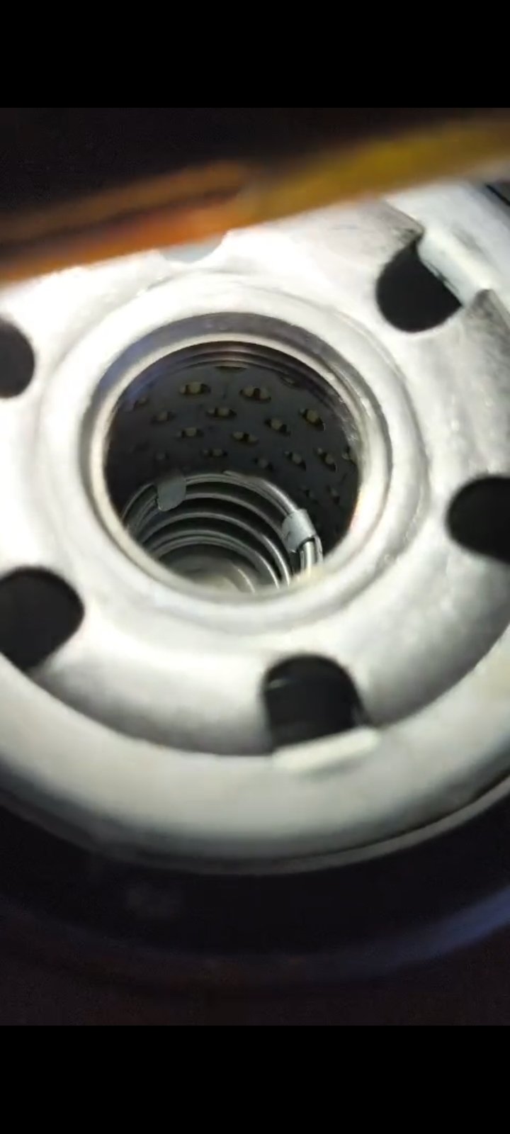

24 июля 20251 г 10.06.2025 в 22:51, Elli llily сказал: Еще фото. Спасибо за ответы. 4 нитки резьбы должно быть, может я не заметил на фото выше в постах, здесь фото оригинала
