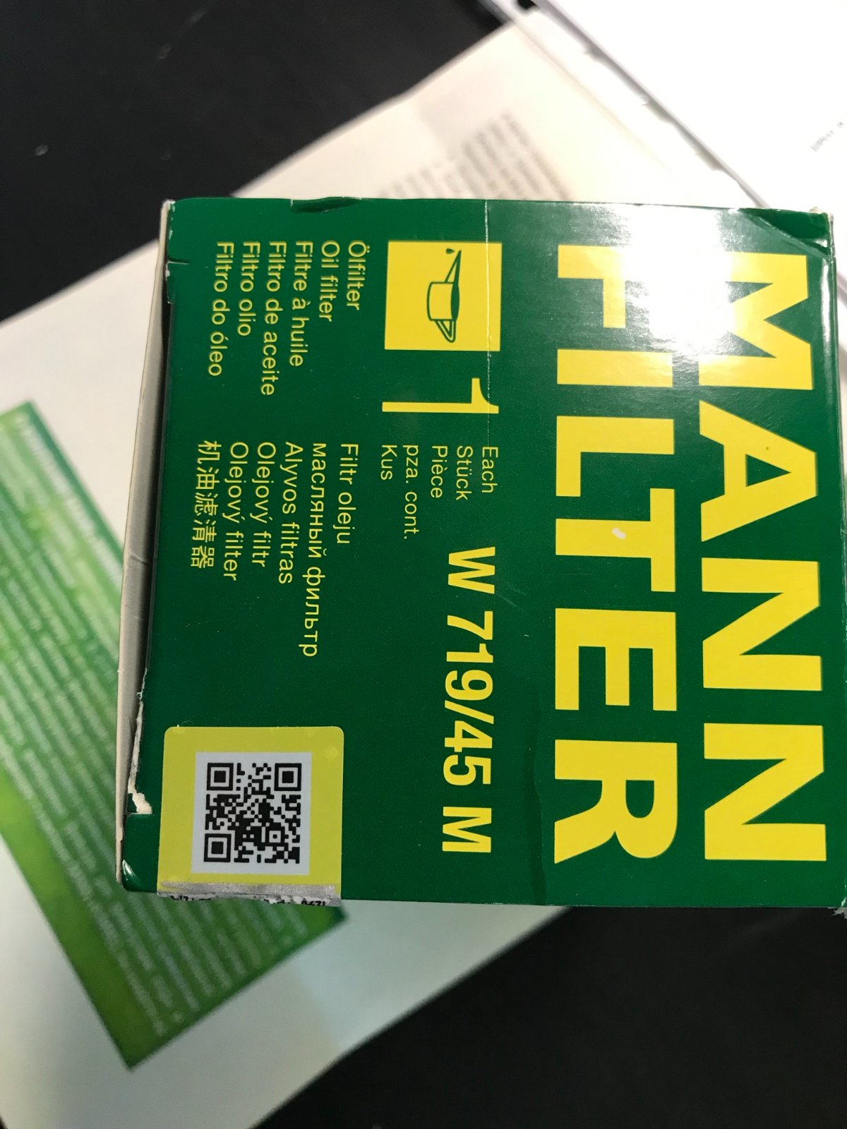

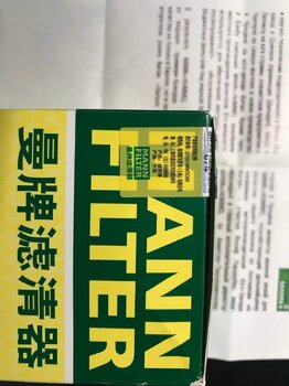

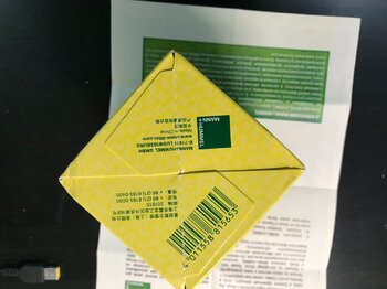

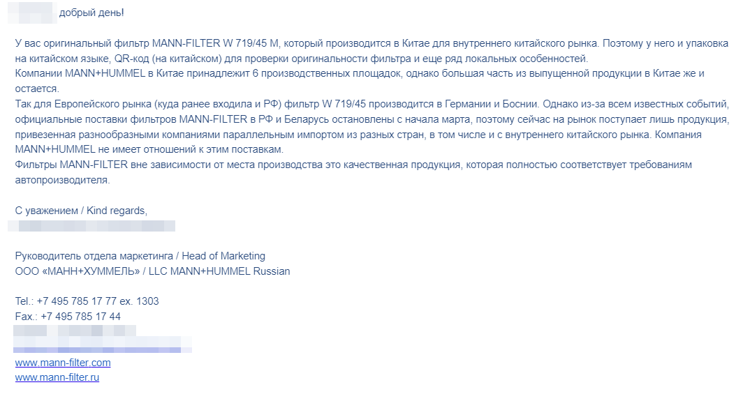

Привезли на Я.Маркете. Хотел уж возвращать, но дай, думаю, напишу официалам. Ответили моментально, за что им и спасибо.
Ответ на последнем скриншоте.
magere а что, были какие-то сомнения в Манне с иероглифами? Поддельщики бы не заморачивались и лепили бы все обычные европейские маркировки, но никак не иероглифы.
fareastwood а как же.. По отзывам на маркете можно судить. Знакомый работает в известном магазине запчастей - говорит, покупатели массово такие фильтры возвращают. Некоторые автомеханики морщат нос от этого. Китай же! Как тут не засомневаться.. ;)
magere
26 минут назад, magere сказал:
Ну теперь то знаешь, что наличие иероглифов далеко не признак контрафакта..

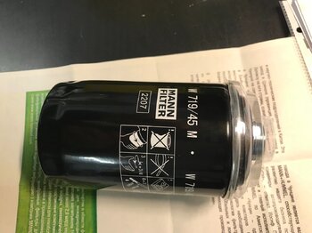

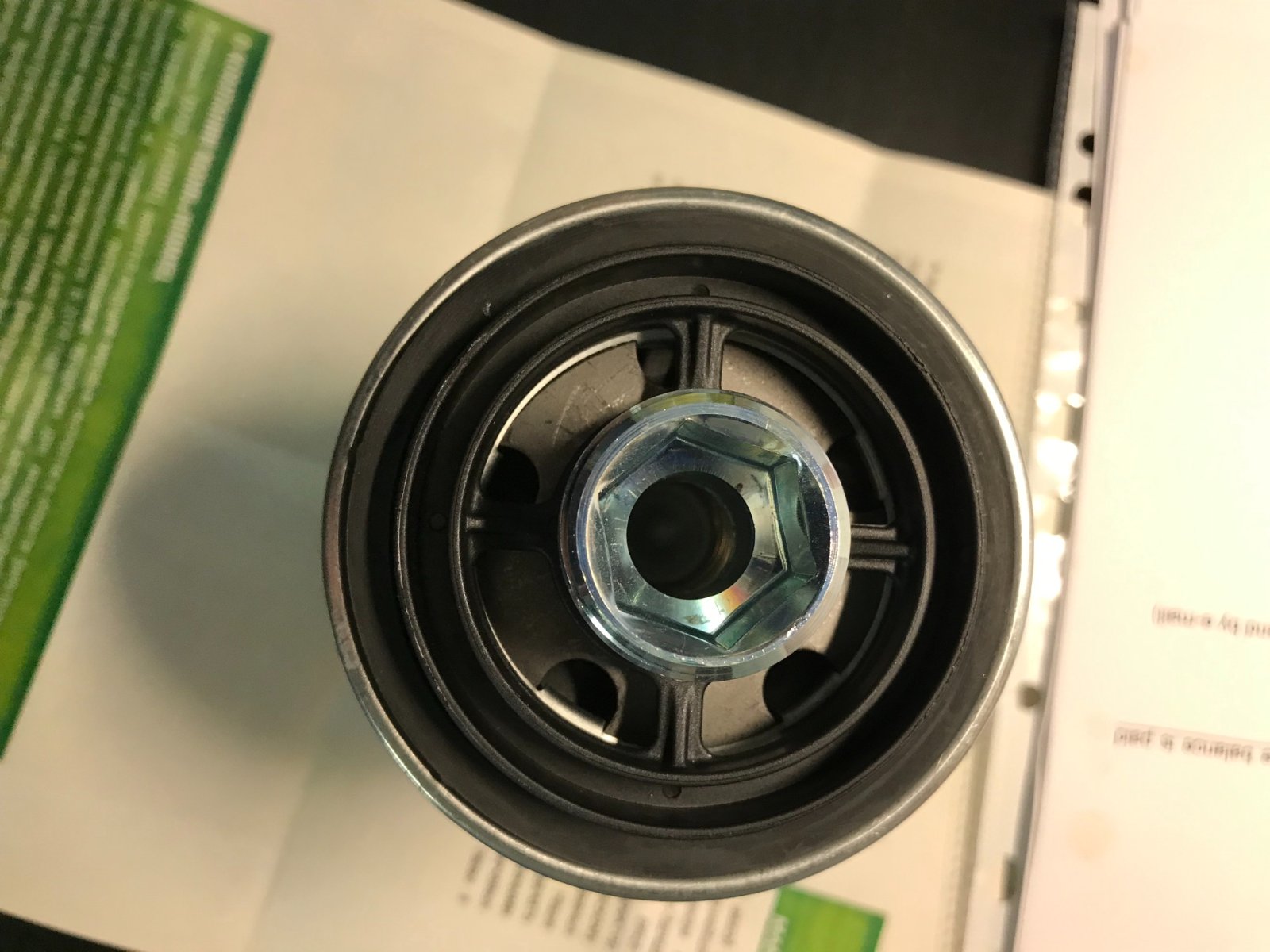

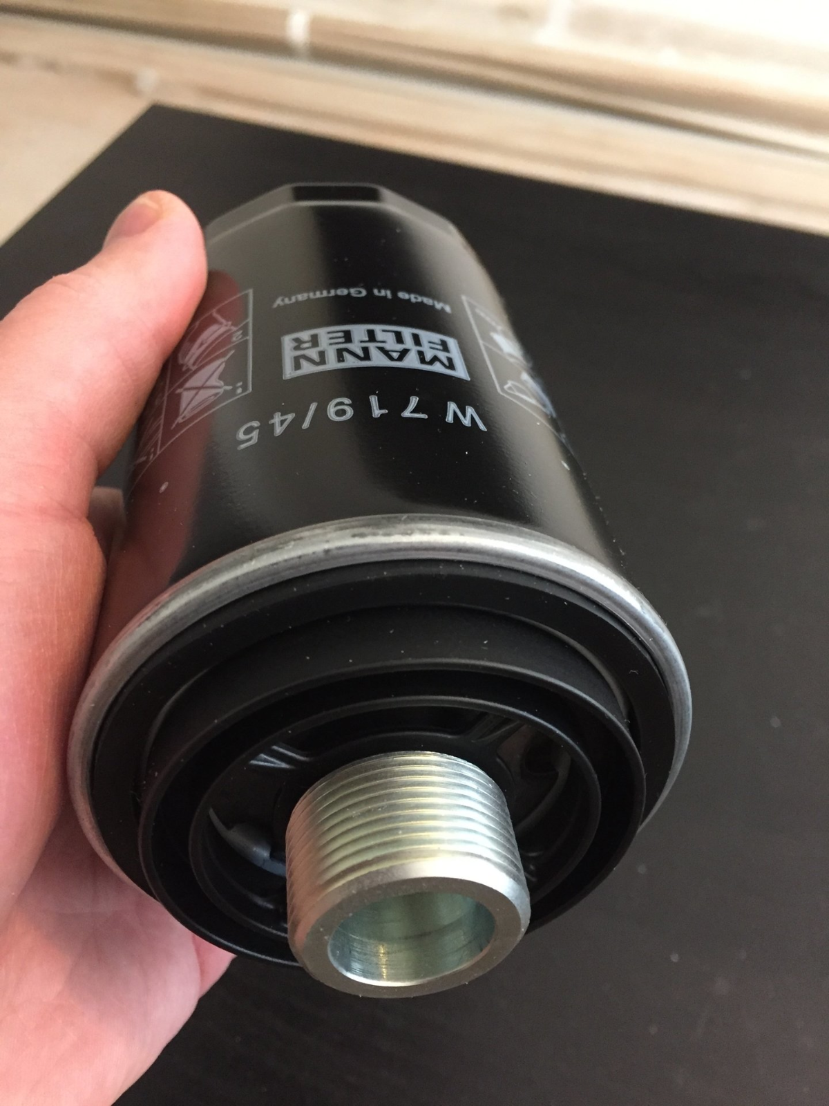

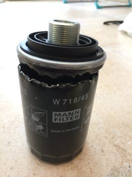

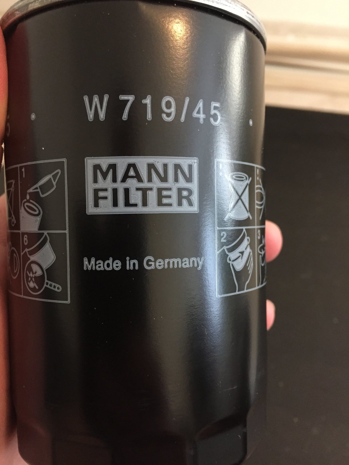

Масляный фильтр MANN W719/45.
Итак я вскрыл масляный фильтр MANN W719/45, купленный у одного из официальных дистрибьюторов MANN указанных на их сайте:
Внутри это один в один дилерский фильтр VAG 06J115403Q, вскрытый мной ранее.
Нет никаких отличий кроме фланца и маркировок. Цена на 500 руб дешевле дилерского фильтра.

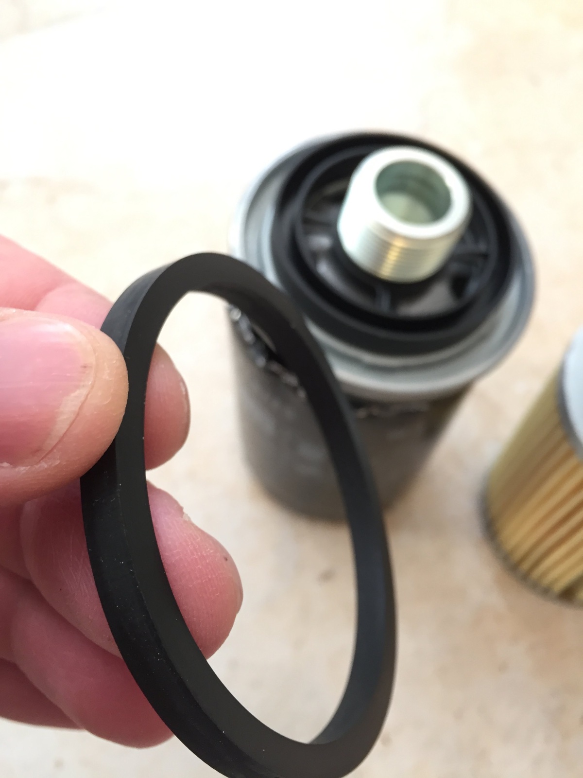

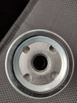

На резинке нет никаких синих отметок, фланец без проточки в отличие от дилерского фильтра:
Внутри все чисто, ржавчины нет:
Сам фильтр точно такой же как оригинал vag:

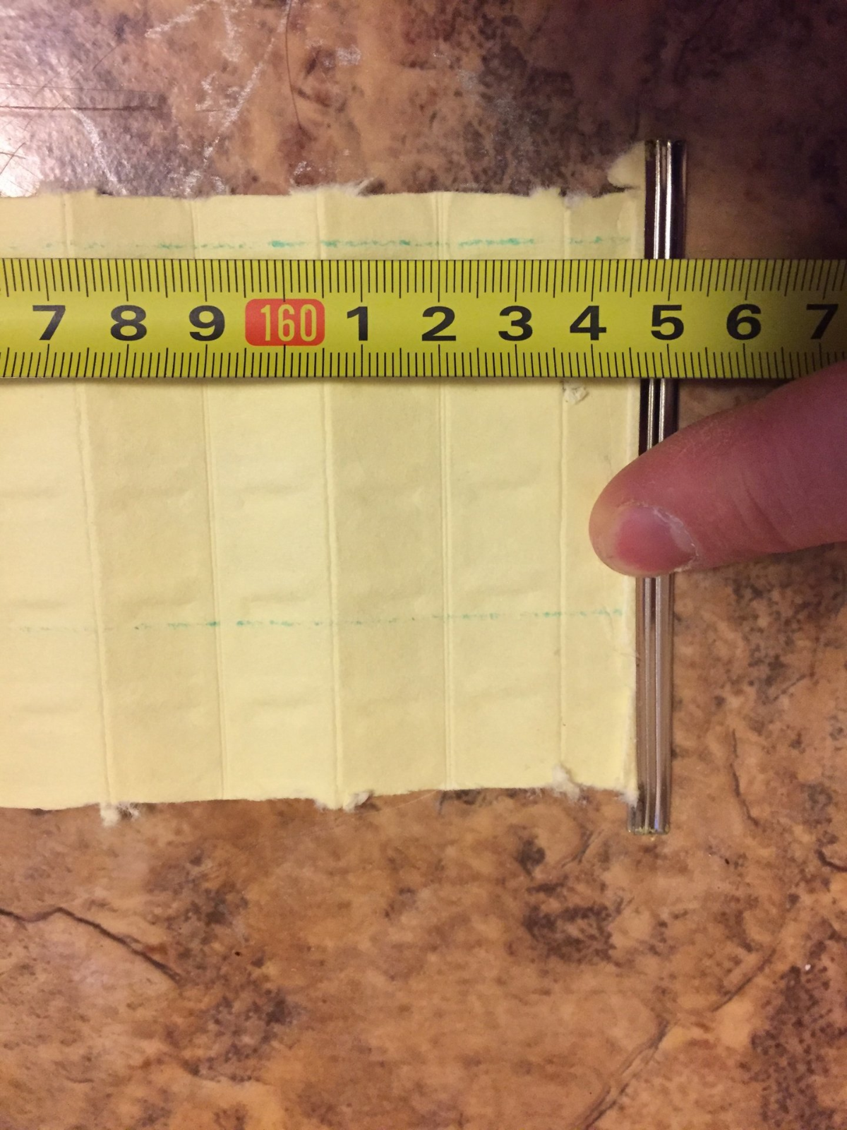

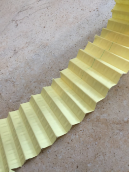

Бумага точно такая же плотная, такого же цвета и площадь идентичная 1485 см2. (165 см х 9 см):
см):
8,2 мм отрезано, еще по 4 мм с каждой стороны осталось на фильтре до герметика:

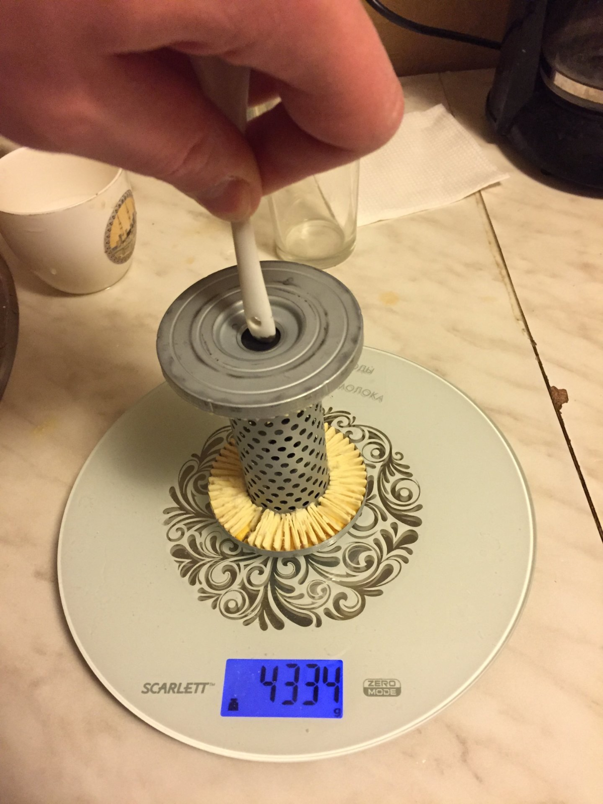

Перепускной клапан очень жесткий как на дилерском VAG фильтре, открывается от того же веса 4334 гр, разница несущественная:

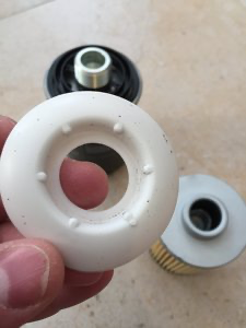

Противодренажный клапан мягкий, но на нем нет мелких надписей как на дилерском VAG фильтре:

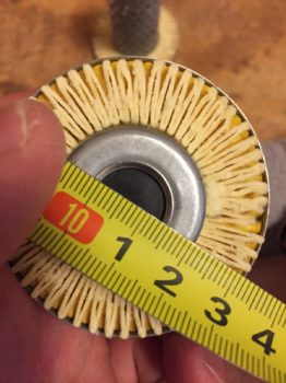

Внутренняя трубка у MANN один в один как в дилерском VAG фильтре:
Для сравнения трубка, которая была на дилерском VAG:
Обратный клапан мягкий, открывается от того же веса как и дилерский VAG:
После смачивания фильтрующий материал MANN не разваливается как на протестированной мной подделке этого фильтра, такой же плотный и прочный как на дилерском фильтре VAG:
Фильтр можно ставить в авто, здесь нет внутри разваливающейся туалетной бумаги, как на фильтре VAG 06J115403Q с exist. Можно сделать вывод, что официальный дилер mann не торгует подделками, о которых снято много видео.
На покупку 3-х вскрытых фильтров MANN, дилерский VAG и его кормя на exist потрачено 2500 рублей, один фильтр как оказалось просто опасно ставить в двигатель. Кому-то поможет при выборе масляного фильтра.

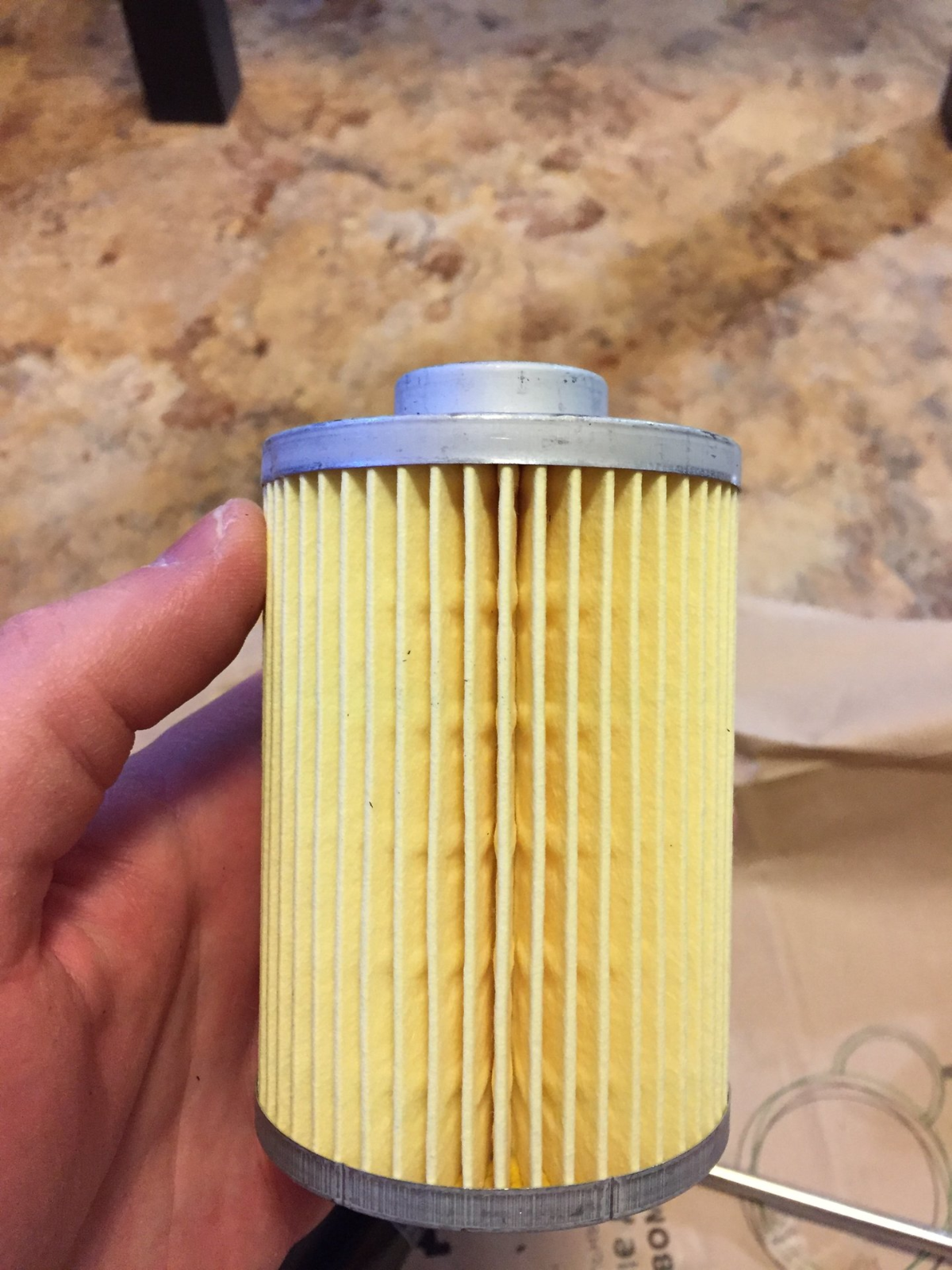

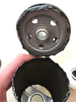

3. Вскрываем, для этого не нужна никакая болгарка, только широкая отвертка и молоток:
4. Внутри обоих нет ржавчины:

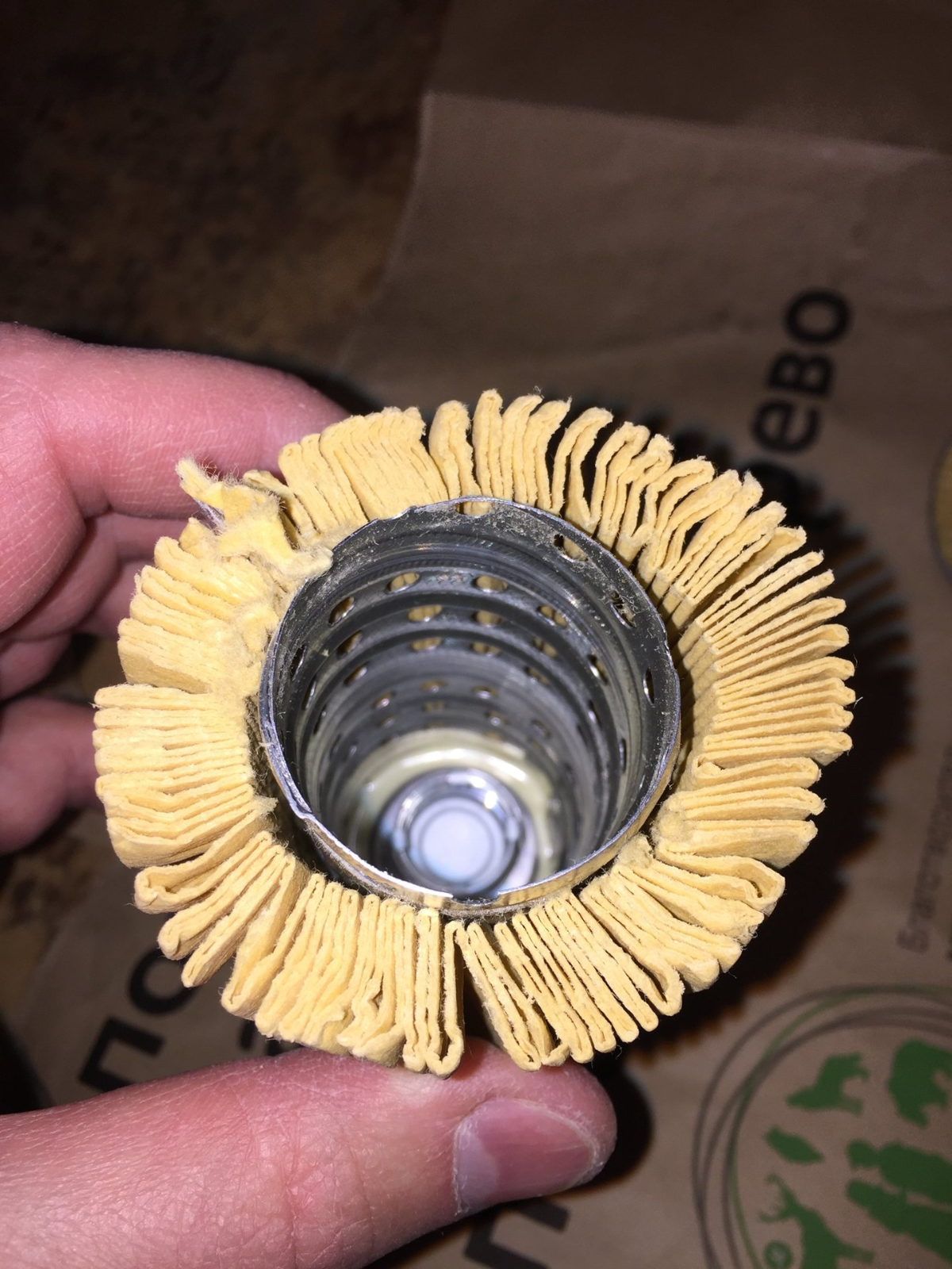

На стенках фильтра с exist какая то пыль, из стекловаты как буд-то:
5. Фильтр с exist весь в складках бумага легко гнется, дилерский фильтр ровный бумага твердая, по ней даже можно постучать:
6. Перепускной клапан на фильтре с exist открывается от массы 2062 гр, дилерский от массы 4427 гр:
Диаметр перепускного клапана на фильтре с exist 14 мм, у дилерского 12,5 мм:
7. Внутренняя трубка через которую протекает чистое масло на дилерском фильтре имеет больше дырочек и они чаще сделаны по всей поверхности, то есть по идее масло испытывает меньше сопротивления на дилерском фильтре:
8.  Срезанная часть фильтрующего элемента на фильтре с exist мягкая как тряпка вся перекашивается, у дилерского фильтра материал плотный и твердый:
Материал дилерского фильтра толще (снизу), срез ножницами:

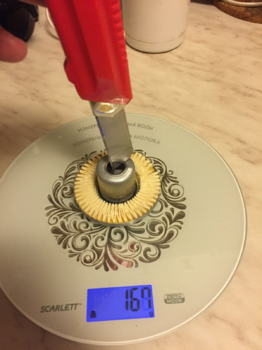

9. Обратный клапан открывается на фильтре с exist от массы 54 грамма, у дилерского от массы 167 грамм:
Диаметр обратного клапана на фильтре с exist 14 мм, у дилерского 13 мм:

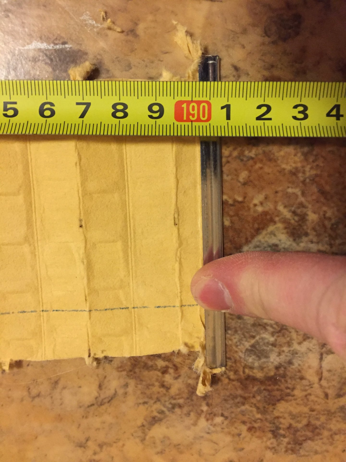

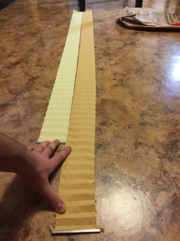

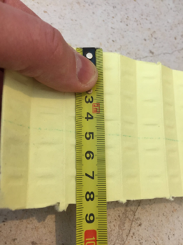

10. Площадь фильтрующего материала.
У обоих фильтров ширина фильтрующего материала до герметика 9 см (8,2 см срезано и по 4 мм с каждой стороны осталось не срезанным на фильтре до герметика).
Длина у фильтра с exist 190 см, у дилерского 165 см:
Итого площадь фильтрующего материала:
- фильтр с exist 9см х 190см = 1710 см2
- дилерский 9см х 165см = 1485 см2
Не ведитесь на площадь фильтра, дальше нас ждёт сюрприз.

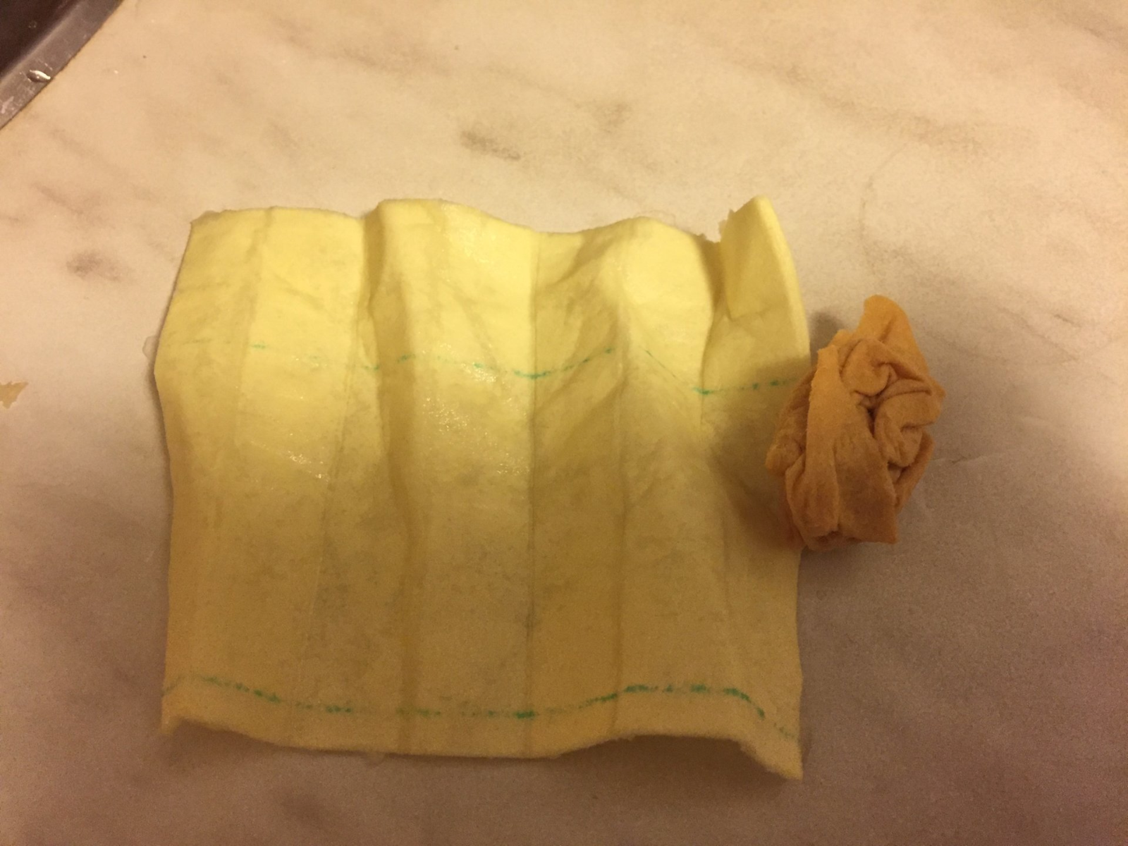

При смачивании фильтрующий материал с exist начинает расслаиваться и разваливаться кусками как трубочка от туалетной бумаги Zeva, это все непременно может попасть в мотор:
А потом люди говорят какие же плохие моторы пошли.
Только от смачивания материал фильтра с exist превратился в разваливающуюся тонкую тряпку, от сжатия в кулаке два одинаковых по размеру куска материала повели себя по разному, фильтр с exist превратился в круглый смятый кусок туалетной бумаги,  дилерский материал вернулся в обратное состояние и действительно похож на фильтрующий материал:
Я смочил весь фильтрующий материал обоих фильтров и сразу записал это видео, комментарии излишни (материал фильтра с exist темный, материал дилерского фильтра светлый):

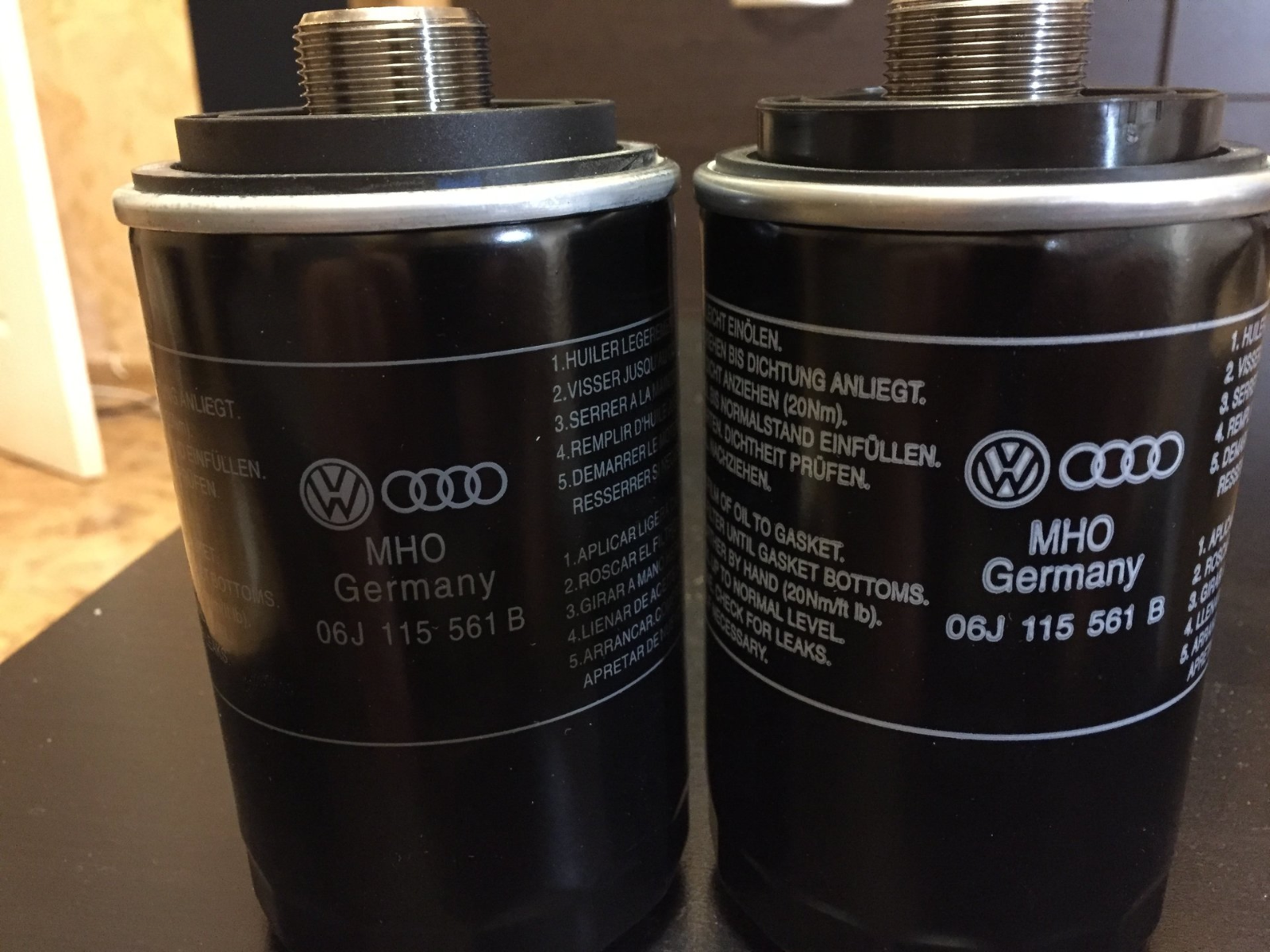

oil-man Этот с экзиста паленка 100%
12 часов назад, oil-man сказал:
Масляный фильтр 06J115403Q
Как бы на самом фильтре написано 06J115561B...
2 часа назад, Dimmy сказал:

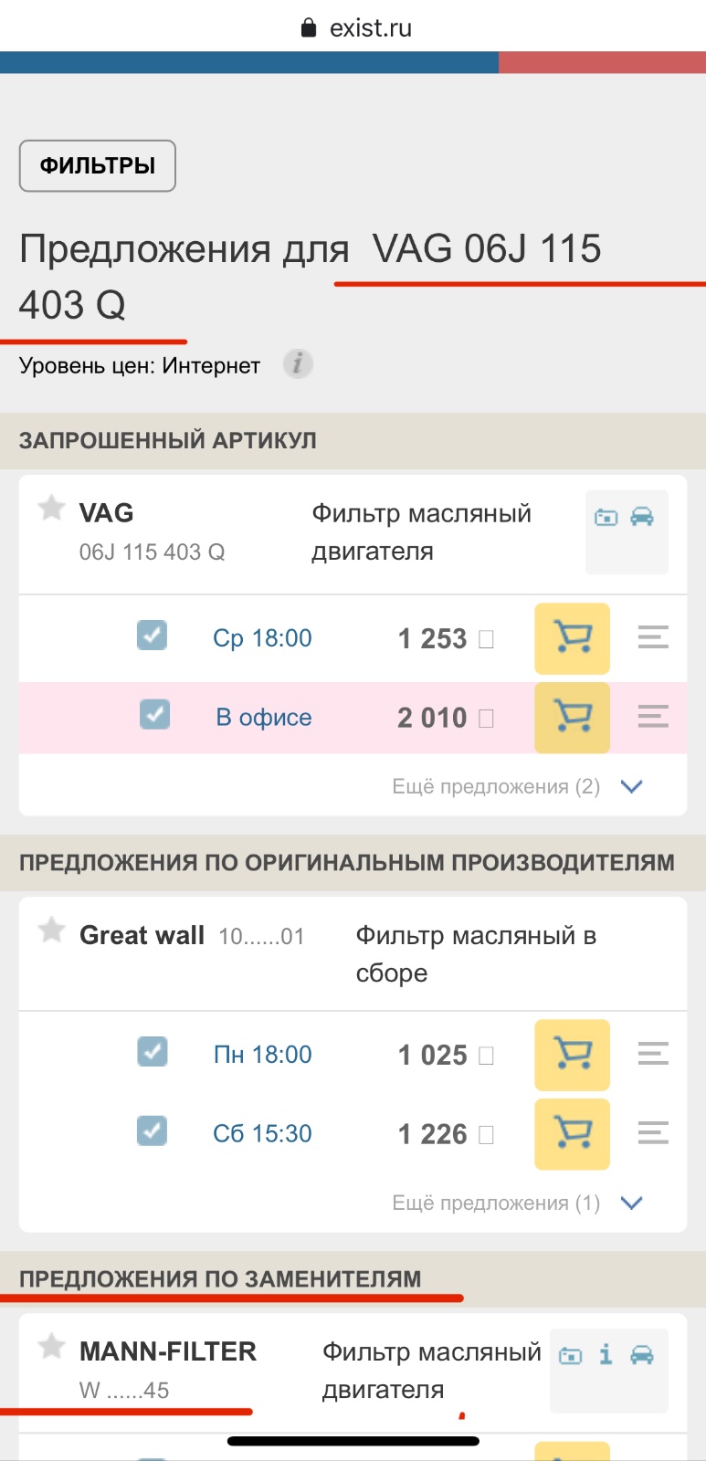

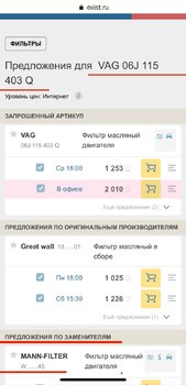

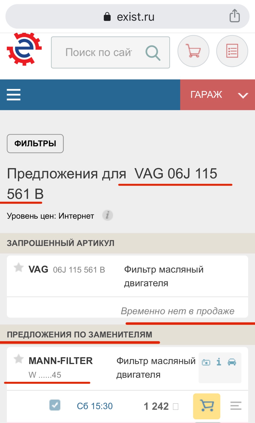

Да на обоих фильтрах печатается этот номер 06J115561B - и на оригинальном от дилера и на кантрофактном. Но заказывается он по другому номеру, который указан на обеих коробках 06J115403Q.
Для заказа номер указанный на фильтрах недоступен:
VW для заказов этого фильтра использует номер 06J115403Q. На экзисте доступен для заказа каталожный номер 06J115403Q:
И на фотографии к этому номеру фильтр с надписью 06J115561B:
Не смотря на маркировки, которые придумывает VW это всё один фильтр - MANN W719/45.

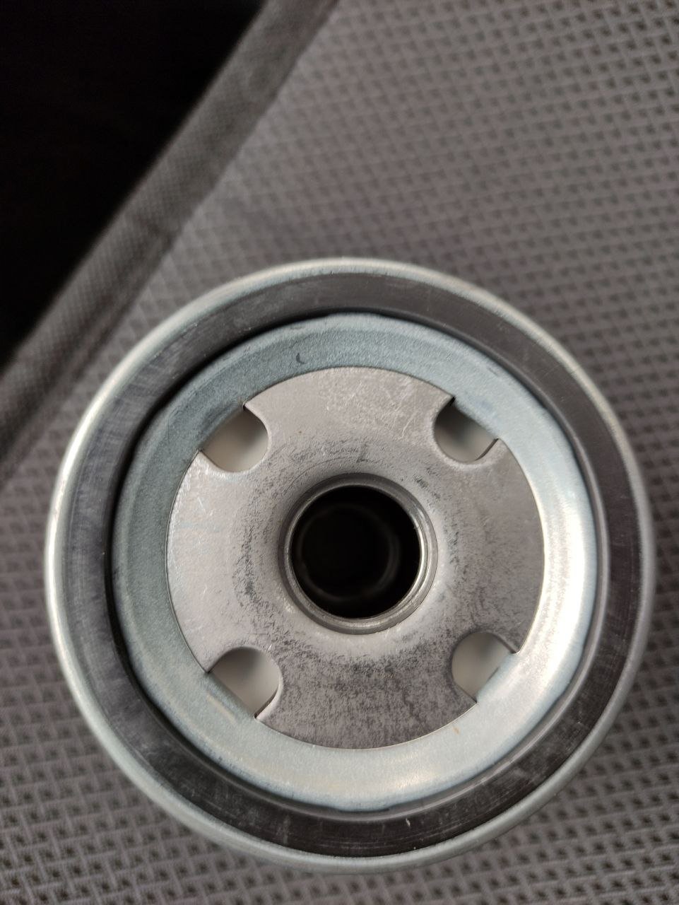

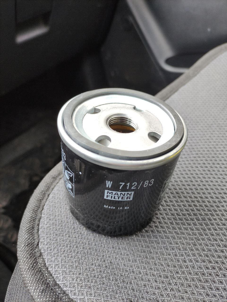

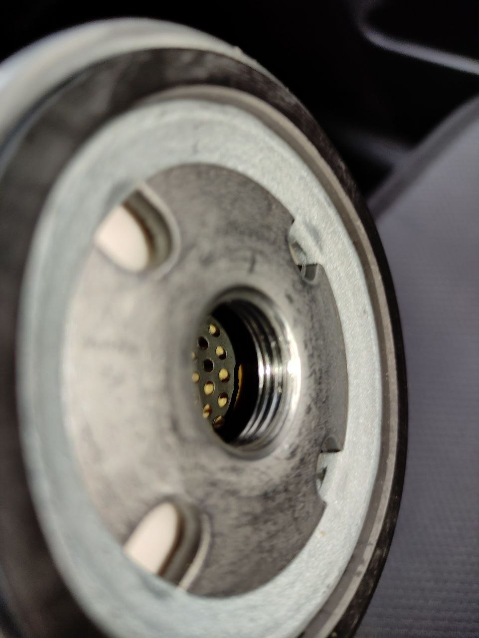

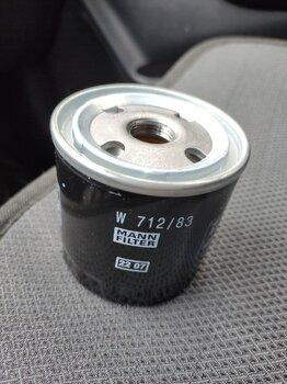

Добрый день!
Фильтр Made in BA, то есть Боснийского производства. Подскажите, это оригинальный ли MANN 712/83?
Сделайте фото внутри фильтра, чтобы видно было зклёпку

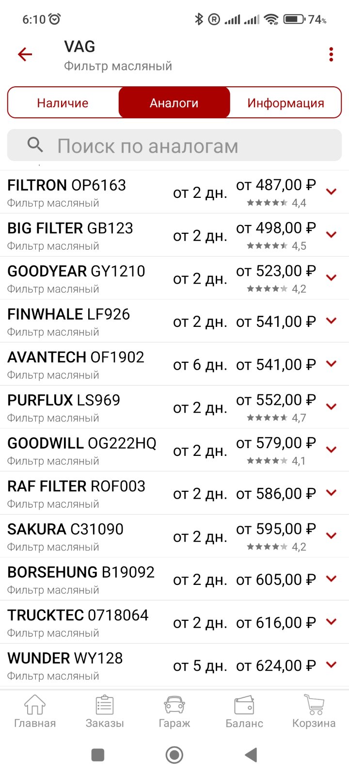

Мне выдает сообщение об ошибке 404 (такой страницы нет). Где сейчас можно купить фильтры Mann у официальных дистрибьюторов? А то на Exist как-то стрёмно уже брать...
Изменено пользователем TuMko
Может быть, коль так стремно на рынке фильтров стало, перейти на менее именитые марки? На тот же польский Фильтрон, который является подразделением Манн-фильтра и делает вполне достойную продукцию?
Не является она достойной продукцией. Обычный середняк, который дороже одноклассников стоит
24.01.2023 в 14:06, efgen сказал:
Никогда он не стоил дороже одноклассников, да и сейчас не стоит. Вот на мою машину он совсем недорог. Тот же БИГ, например, дороже. Не говоря уж про,так называемых флагманов.
