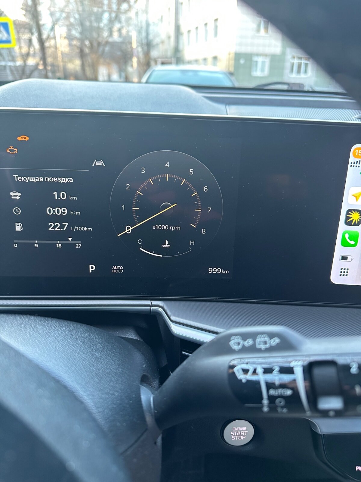

9 января 20251 г 06.01.2025 в 20:43, mixanix сказал: eisa1 так новые движки все хорошо работают на 0w20 круглый год. Судя по анализам без каких-либо последствий. У меня запасов 5w30 на пару лет а двацаток только парочку банок и то вроде в сабж заливается больше 5 литров. Сам только тысячу наездил, на 3 тыс поменяю, посмотрю сколько влезет.
