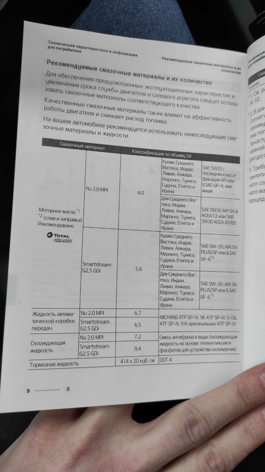

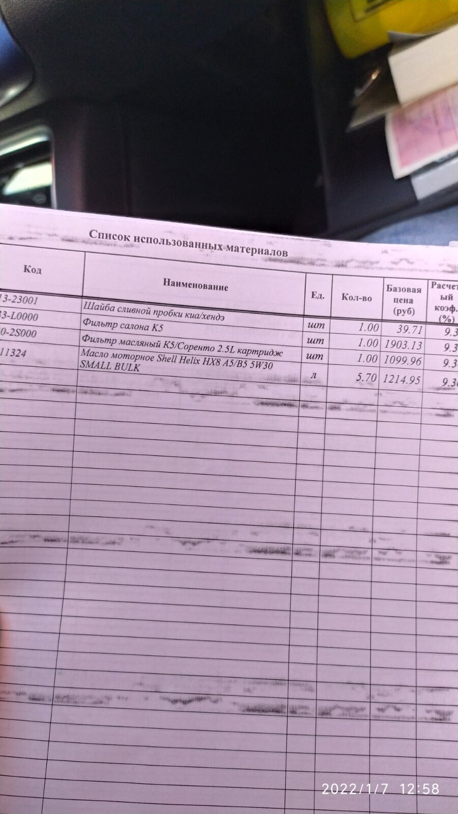

Товарищу на ТО-1 ОД залил Шелл Хеликс HX8 A5/B5 5w-30. По мунуалу там вроде положено 0w-20 SN+. Не совсем понятно почему диллер льет погуще и полнозольник? Кто шарит просветите пожалуйста. Или там просто какая бочка стояла из такой и налили? :D Стоит ли в дальнейшем привозить свое масло с допусками и вязкостью из мунуала и на какой бренд целесообразно обратить внимание в данном случае? Двигатель 2.5

Bankol а5/в5 в этот мотор не смертельно, может быть в жару под нагрузкой даже и ничего, золы правда многовато, но комбинированный впрыск простит.
Но я бы лил, то что в мануале, 0в20, летом 0/5 в20

Согласен. Единственное логичное почему они налили 5w-30 может боятся, что топливом сильно масло разбавит, во всяком случае в слух диллер это не озвучивал.
Bankol думаю залили то масло, которое им надо продавать, хорошо что не а3/в4
Bankol было бы только 5w40, они бы и его залили

Т.е. ОД ориентируется на статьи в интернете а не на официальный монуал, который с машиной идёт? :D

12 минут назад, Bankol сказал:
Выкинь [censored]  которую называешь официальным мануалом.
Bankol , вот ещё пример как в Европе одно и тоже масло (видимо для меньших издержек на СТО) пихают и в бензин и в дизель, так видать удобнее. И мануалы думаю что тоже рисуют какие им удобно.

5 часов назад, Bankol сказал:
Очень ждал этот коммент. Хоть кто-то догадался:drinks:
Льют А5/в5 что б подстраховатся, если льют плохой бензин
1 минуту назад, Shaft сказал:
Только что, sidor_7 сказал:
нет и нет.
Дилер не думает о каких-то таких вещах. Ему вообще плевать, тем более, что он мимо рекомендаций залил.
Вообще никакой разницы нет - 5-30 залить или 0-20.
Минус есть в золе. От золы могут быть отложения. Их может и не быть, а могут и быть.
Также отложения могут быть и от полимера вместе с золой, но грейд ж300 тут вообще не при делах. 5-30 мобил, скажем, с полимером может быть лучше некоторых 0-20.
