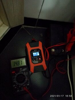

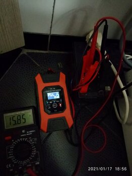

Издеваюсь над подопытными Csb gp 1272f2,сняты с киловаттного ИБП,даты видно,одинаковые. Но у одного АЧей было всегда меньше,ну и собственно НРЦ ниже.
Дак вот чо интересно,в режиме Repair, на заведомо худший аккум, прибор кидает амплитуду поменьше .
Пробовал перекидывать прибор ат аккума к аккуму несколько раз,в разные интервалы времён.как он понял что худшему надо дать амплитуды поменьше?на фото чо успел,то и зафиксировалось,она чуть выше вроде как,жаль прибор без фиксации max min

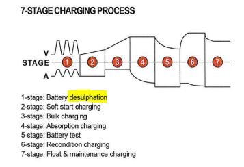

Fallcon десульфация  идёт первой из 7 ступеней в режиме STANDART , а также в  режимах  GEL и AGM - см.мануал от f@ust
REPAIR - продвинутый, передовой  (advanced!!!)  :sarcastic: режим восстановления "для старых, поврежденных и сульфатированных батарей", там не отображаются какие-то ступени, всегда на дисплее буквы PUL, но полагаю, десульфация там также производится.
