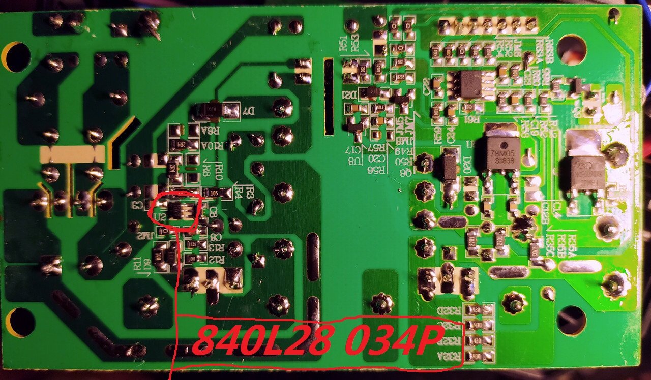

Сгорело с взрывом внутри похожее устройство FOXSUR FBC122408D 12-24v  при зарядке сильно разряженного акб. Было КЗ в высоковольтной части, заменил мост КВР310 на 3 А, мосфет 8n65, но никто не знает какой используется здесь шим в высоковольтной части обозначение на вашем зарядном он под обозначением U2 на нем написана маркировка 840L28 034P, или такая же плата у другого человека на нем написано 840K40, лежит уже месяц в разобраном виде, информации нет по этому шиму как в интернете  так и у людей которые занимаются ремонтом электроники, так как шим не стандартный. Надеюсь здесь есть человек который может дать ответ чем заменить этот шим.

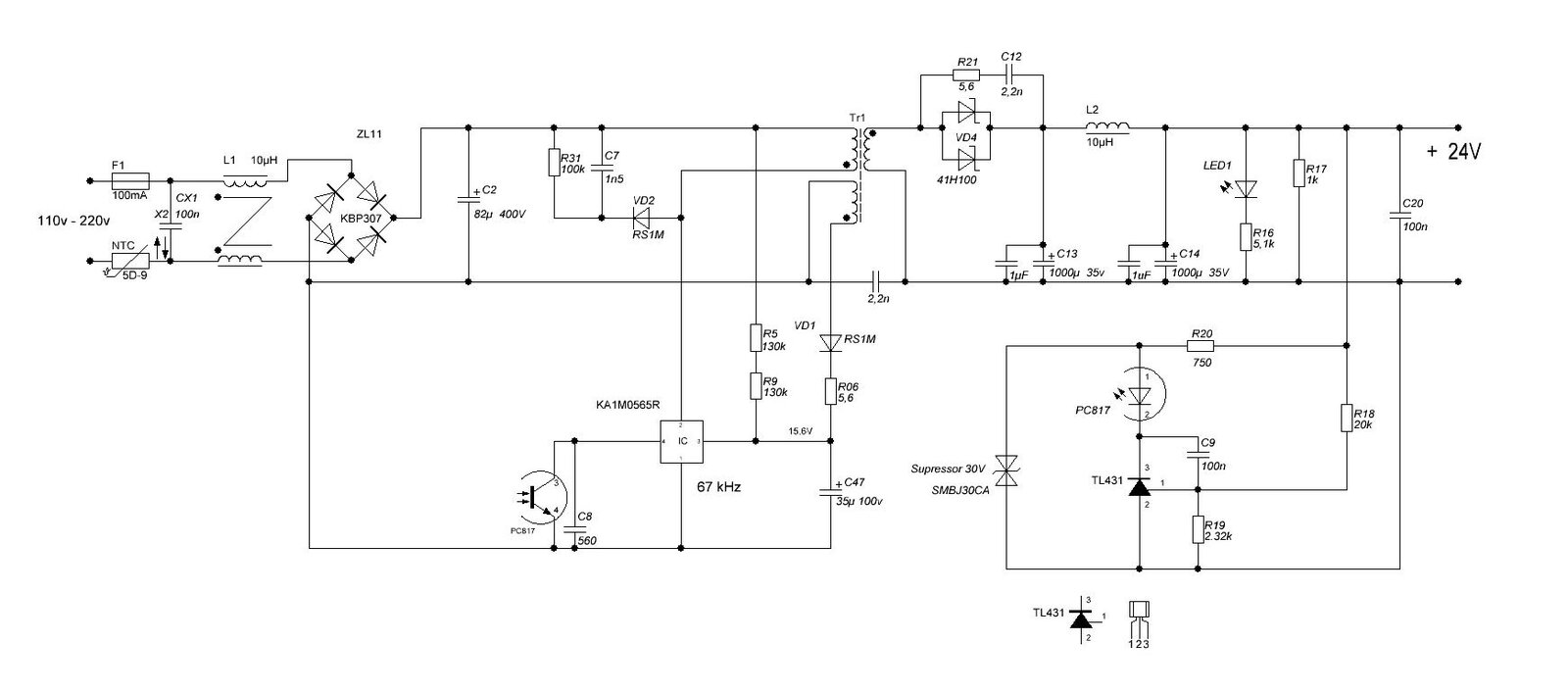

От FOXSUR FBC1207D горячая часть, кмк, отличается только мосфетом .  Вот по-быстрому набросал схему. Резистор в снабберной цепочке мерял не выпаивая, резистор в истоке мосфета - тоже.
Частота на 3 ноге при 6А зарядного тока  гуляет от 50кГц до 70кГц, duty=86%
Токовый шунт, как я и подозревал, у FOXSUR FBC1207D  - 0.1 Ома
В свое время вылечил "народный" БП 24В 4А заменой шим и мосфета на ka1m0565rtu вот по такой схеме

Спасибо, о замене на другой шим буду думать.

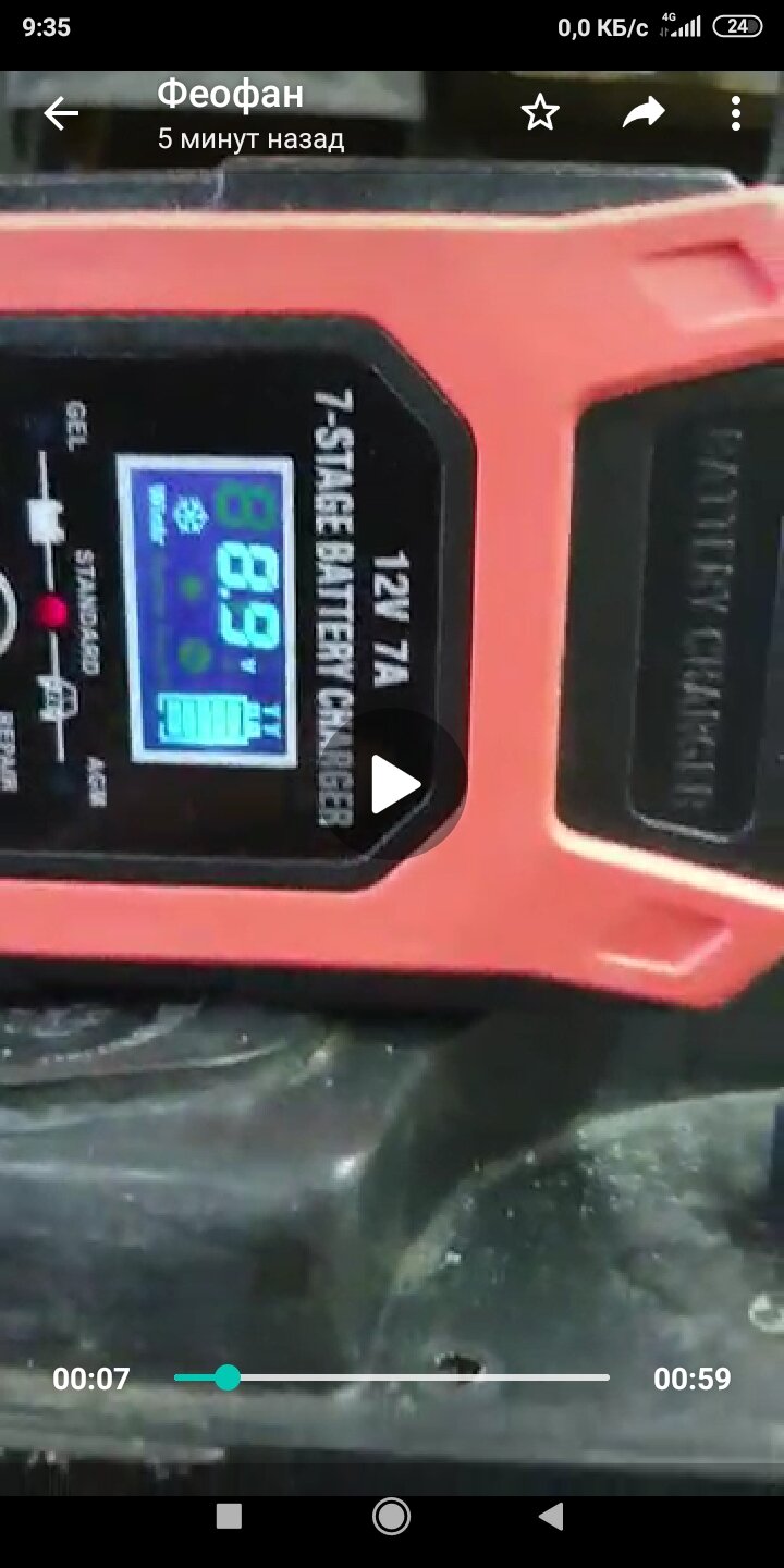

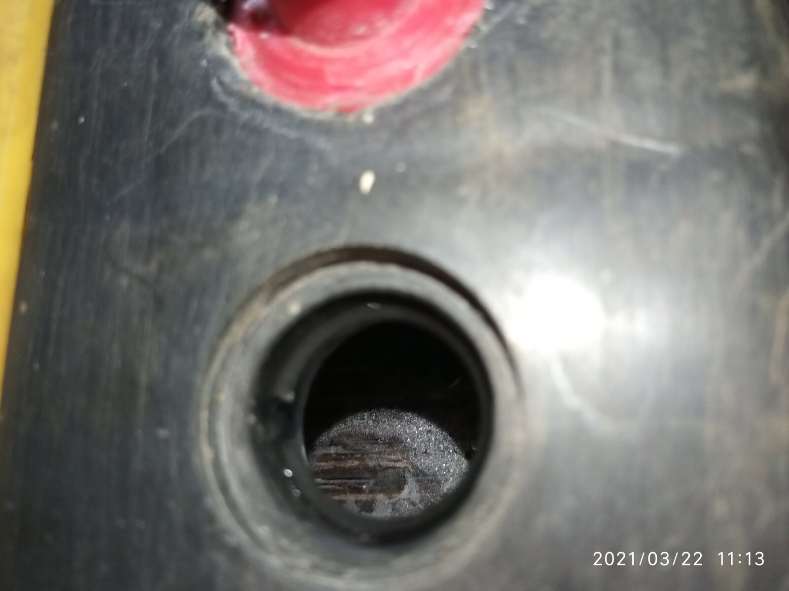

Решил посмотреть и поиздеваться,нашел в закромах батарейку 03.2007 года,пластины затоплены под минимум,нрц было 0.96 вольта другой полярности,принудительно подкинул 14 вольт от лабораторника на час.дальше фоксур и режим Des>Tet, по результатам которого скорее всего будет неисправная батарея... Продолжаю.прибор циклирует тест-заряд-тест-заряд, всё по 10минут..в заряде ток 0.4 спустя 1 час поднялся до 0.5,напряжение 14.8( на мультиметре15.0вольта)...таким мытарством ток поднялся до 0.8,,перевел прибор в режим репеир на 16 часов.
Изменено пользователем СЕРАФИМ

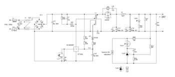

19.03.2021 в 19:26, Gen68 сказал:
Уточнение по схеме: оптопара PC817  подключается как на схеме ниже. Классика . Думаю, ka1m0565rtu вполне заменит и шим и мосфет
Заказал на али ka1m0565rtu как придет куплю неск сопративлений для схемы и буду пробовать, если будет результат напишу с фото.

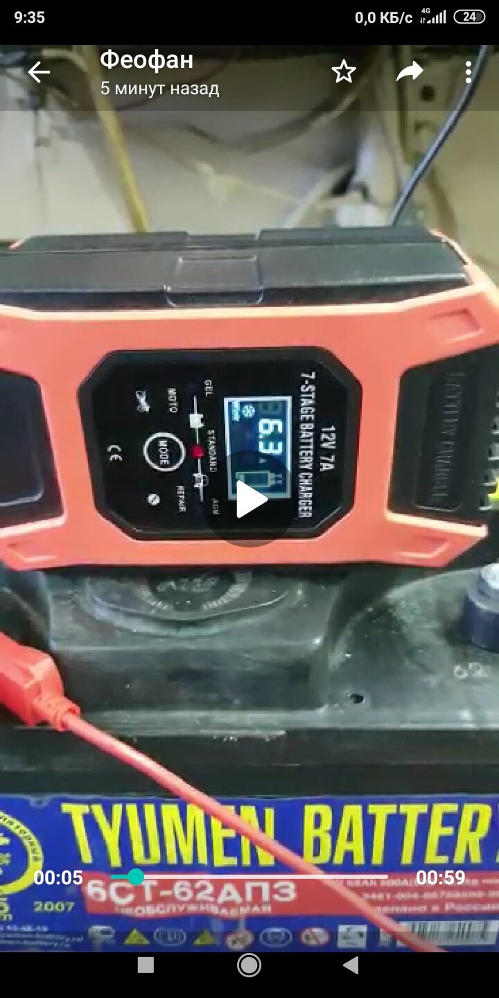

Спустя 16 часов  в режиме репеир был включен стандарт,напряжение всего 2 вольта,начался заряд с максимальным током 6.3а и подростающей напругой
По началу вздрогнул, решив что зарядник сгавкал,а было так;через 16+8часов в режиме Репеир прибор начал перезагружаться,тоесть пишет Lou >Ero>выключился>включился>lou и по кругу
В режиме стандарт Lou >Des>выключился>включился>lou>выключился>включился> и по кругу.
Выбрал режим МОТО там нет контроля по Лоу Вольт так что  зарядник впихивает 6.3а ))))(( при напруге 6.2в.
Аккум при этом подозрительно не кипит и нагрева не ощутимо

Пошёл нагрев крайней от минуса банки,ток ведь куда то течет..

Я не батарейку гоняю,а зарядник.. уникальные условия:mail1::mail1:перед отправкой в деревню
