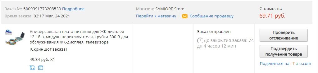

24 марта 20215 г Можно ли для ремонта зарядного воспользоваться универсальным блоком СА-888 или его мощности не хватит? Просто он компактнее выглядит с минимумом переделок. Изменено 24 марта 20215 г пользователем Eugin
25 марта 20215 г Eugin По характеристикам силовых элементов у нашего зарядного и этого CA-888 примерный паритет. Так что при установке на штатный радиатор вместо мосфета и температуре не выше 25 градусов должен справится. Вот только по цене такой ремонт - треть стоимости устройства...
25 марта 20215 г Это если кто то будет за меня заморачиваться этим, а так 70 р с али откуда и приехало данное зарядное устройство нормально, главное чтобы заработало. Изменено 25 марта 20215 г пользователем Eugin
