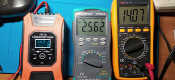

Памятуя Ваши слова, я специально глубоко разрядил АКБ 12В на 7А  SVEN SV1270 в несколько приемов:  довел ее до состояния НРЦ=11.8В. Для этого подключал лампу на 3А и разряжал до 8В.  Потом дал восстановиться в течение получаса.
Исходное состояние АКБ - 11.8В. Подключил ЗУ  в режиме MOTO , сразу началось тестирование АКБ. Примерно через 5-10мин начался заряд с током 5.6А (на зу 6.2А), довольно быстро зарядный ток уменьшился до 5.3А.
Потом ток заряда падал со скоростью ~0.001А в секунду. Показания Амперметра (HP890CN) напоминали работу таймера обратного отсчета времени.
Заряд закончился , когда ток стал ~0.8А, а напряжение на АКБ  ~14.4В. Этот момент с напряжением более точно засечь не мог, т.к. HP890CN стоял в режиме Амперметра.
После окончания заряда ЗУ перешло в режим качелей. С каждой новой качелей нижняя и верхняя полки раздвигаются: начиналось с 13.23-13.85В,  через час с лишним уже 13.1 - 14.07В.
Чем закончится - не знаю. Оставлю до утра.
Интересные наблюдения #1 :
Алгоритм, как мне показалось, отличается от STANDARD. В режиме MOTO похоже работает простой СV, никаких 7-Stage. Заряд заканчивается по достижении 14.4В. ток заряда при этом постоянно падает.
Батарея 12В на 7А  SVEN SV1270 осталась еле-еле теплой в конце заряда, пробки не вышибло, шипения/бурления не слышал.  Это меня удивило
Интересные наблюдения #2 :
Всё время во время заряда АКБ  ЗУ показывало напряжение в диапазоне 14.2-14.3В, но при этом отдельный вольтметр (тестер Victor 88C) показывал рост напряжения на клеммах АКБ, а Амперметр (HP890CN) показывал всё время падающий ток. Заметил это, когда напряжение на акб стало  ~13.56В.   Получалась следующая картина: показомер ЗУ отображал напряжение ( Uзу), которое равнялось сумме напряжения на клеммах АКБ (Uакб) и величины зарядного тока (Iз) ,  который отображал Амперметр (HP890CN) х 0.1.  Не уверен, но похоже, что   0.1  - это 0.1 Ома = сопротивление токоизмерительного шунта внутри ЗУ.
Т.е.  всё время выполнялось соотношение   Uзу = Uакб + Iз*0.1Ом   ( +/- 0.05В )
Заканчиваю тестирование исправной АКБ, подвергнутой глубокому разряду.
Утренние наблюдения:
ЗУ в режиме качелей, включается на время около 1 сек, и его даже не слышно.
С каждой новой качелей теперь "гуляет"  верхняя полка,  нижняя на месте: с 13.09В до 13.65-14.07В. Верхняя чаще на 13.86В.
Мысли вслух #1: получается ЗУ следит за скоростью падения напряжения на АКБ в режиме качелей?
Мысли вслух #2: теперь не понятно почему в режиме качелей "гуляет"  верхняя полка, может кто объяснить?
Выводы из всего что видел при заряде исправной АКБ в режиме MOTO:
1. ЗУ будет "кормить" АКБ током без ограничения до победного конца, пока идет медленный рост напряжения на АКБ.
2. Исправная АКБ зарядилась без каких-либо аномальных проявлений при зарядном токе от 5.6А до 0.8А в конце.
    Это результат одновременно и удивляет и удручает.
    * Удивляет то, что АКБ не шумела и не нагревалась сверх нормы, во время заряда вела себя адекватно: напряжение на АКБ росло, зарядный ток падал.
       Раньше я подзаряжал АКБ UPS-ов лабораторным БП. При токе свыше 1.2А они у меня сильно шумели и пытались сбросить клапаны (крышки).
    * Удручает то, что нельзя без присмотра оставлять на заряд АКБ в исправности которых не уверен. Токи большие, может случиться "БАБАХ" .
       До того момента, пока Владимир К. не сделал замечание, я был в полной уверенности, что есть ограничение по току.
       Уверенность подкреплялась несколькими успешно проведенными зарядами слаборазряженных АКБ UPS-ов.
       Более того: последний заряд автомобильной АКБ 70Аh проходил в режиме STANDARD, ток при этом не превышал 2.4А, - это еще больше укрепило мою уверенность в деликатной работе данного ЗУ с АКБ.
       Но..., как оказалось, - это не совсем так.
3. В режиме MOTO работает упрощенный алгоритм заряда, похожий на CV (Constant Voltage).
     Никаких 7-Stage, никаких DES, в лучшем случае, TEST в начале.
А теперь результат утреннего "кормления" АКБ со свалки в режиме MOTO:
Понять логику ЗУ трудно, т.к. непонятно какие процессы происходят в АКБ со свалки .
Одно могу сказать точно: ничего не повторяется, всё происходит каждый раз по-разному. А это не дает уверенности в безопасности.
АКБ со свалки отстаивалась ночь после пропитки матов, НРЦ упало с 8.6В до 6.45В.
Поключил  ЗУ к АКБ, не отключая ЗУ от розетки после окончания заряда предыдущей исправной АКБ.
ЗУ сразу, без всяких TEST, включило заряд на токе 5.6А
На АКБ напряжение быстренько поднялось до 14.3В. Потом начало падать. Один раз хлопнул клапан, батарея стала шуметь (даже ощущал рукой) и греться.
Ток не падал, а напряжение опустилось до 11.71В.  Формула с напряжением и током, из предыдущего поста в этот раз не работала.
Отключил заряд когда батарея стала ощутимо горячая. Пока писал это пост НРЦ упало  до 4.5В - окончательно на свалку.
Извиняюсь перед коллегами, кого ввел в заблуждение своими постами и рассуждениями относительно ограничения тока в режиме MOTO. Был не прав.
И снова об отрицательных моментах:
Подключил АКБ со свалки  (12В 7Ah) в режиме STANDARD (= STANDART), НРЦ =4.5В. По идее, должен отработать стандартный 7-Stage алгоритм. Начинаем...
Сначала DES (HP890CN засек макс ток в 6.4А)  , потом стандартный заряд, ЗУ  пытается зарядить АКБ током 5.6А.
Напряжение на АКБ сначала выросло до 11.7В, а потом начало падать. Отключил при 10.8В. Батарея горячая, шумит.
!!! ЗУ не реагирует на падение напряжения на АКБ во время заряда ни в режиме MOTO, ни в режиме STANDARD (= STANDART).
Это может быть серьезный "попадос".
Некоторые  положительные моменты:
И в режиме MOTO, и в режиме STANDARD (= STANDART)  пытается зарядить АКБ, разряженные до 4.5В. Во всяком случае, начинает заряжать - можно оживить не совсем убитую АКБ.
На короткое замыкание ЗУ реагирует: дисплей сначала гаснет, потом LOU (видимо Low), потом  ЕГО (Error).
ИТОГ. Безопасность не гарантирована. С неисправными батареями пользоваться на свой риск и страх.

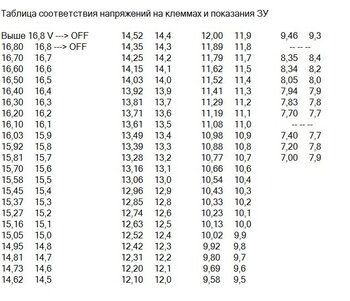

Решил проверить точность показаний напряжения батареи на табло зарядного устройства (ЗУ)  при подключенном лабораторном БП в диапазоне 7-16,8 V
Результат моего экземпляра  в виде таблицы соответствия напряжения на клеммах и показания ЗУ
Как правило расхождение измеренного напряжения и показаний на табло ЗУ не превышает 0,15 V.
При снижении напряжения ниже 7,00 V дисплей начинает пригасать, а показания напряжения ЗУ растут. Схеме для нормальной работы этого напряжения уже недостаточно.
Как видно, отсутствуют показания напряжений 8,3V,  9,4V,  10,5V,  11,6V, 12,7V,  13,8V,  14,9V,  16,0V. Видимо АЦП в этом устройстве имеет недостаточно бит для преобразования (дешёвка).
На самом деле ЗУ напряжение берет не с клемм АКБ, а непонятно где.  Схема не четырехточечная. Пока нет зарядного тока - это особого значения не имеет, откуда измерять напряжение, но как только начинается заряд, всё иначе.
