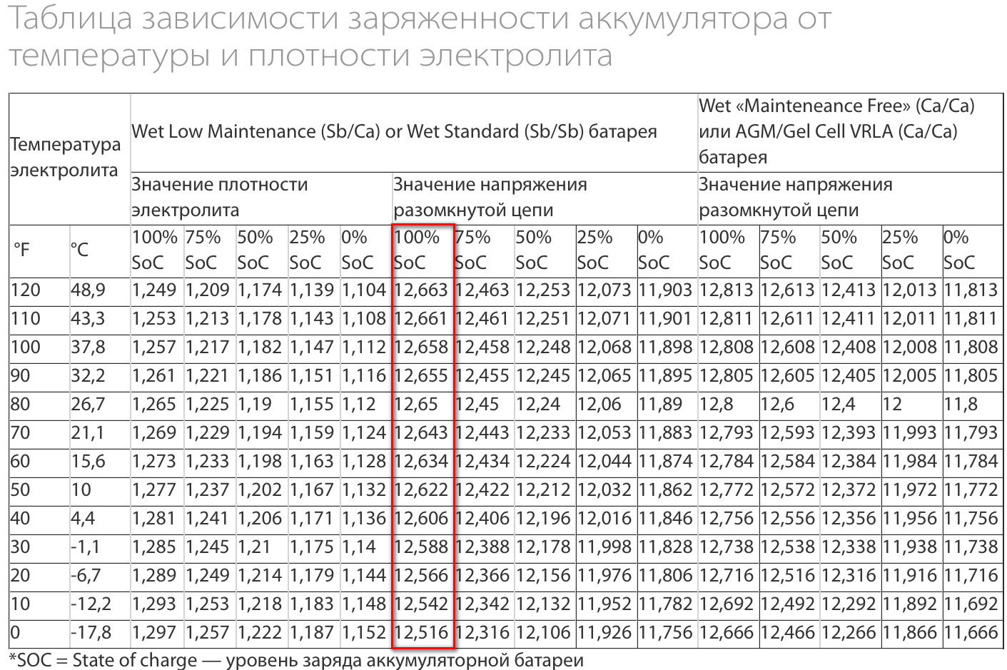

Gen68 согласно приведённой вами таблицы емкость моего 74-АЧкового акума по самым оптимистичным оценкам едва ли превышала 85℅ (чем я кстати вполне удовлетворен) и потому предполагал что процесс его подзаряда 7-Амперным китайцем продлится не менее 2-х часов... а тут раз и нате вам 15 минут des и full  ...

Вы заявили, что НРЦ=12.6. Смотрим таблицу. Красным обозначена зона со 100% заряженностью . При температурах от -1.1 до 10 градусов и НРЦ=12.6 такая батарея считается заряженной на 100%

Кстати, НРЦ =12.6 - очень даже хорошо.
