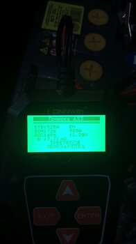

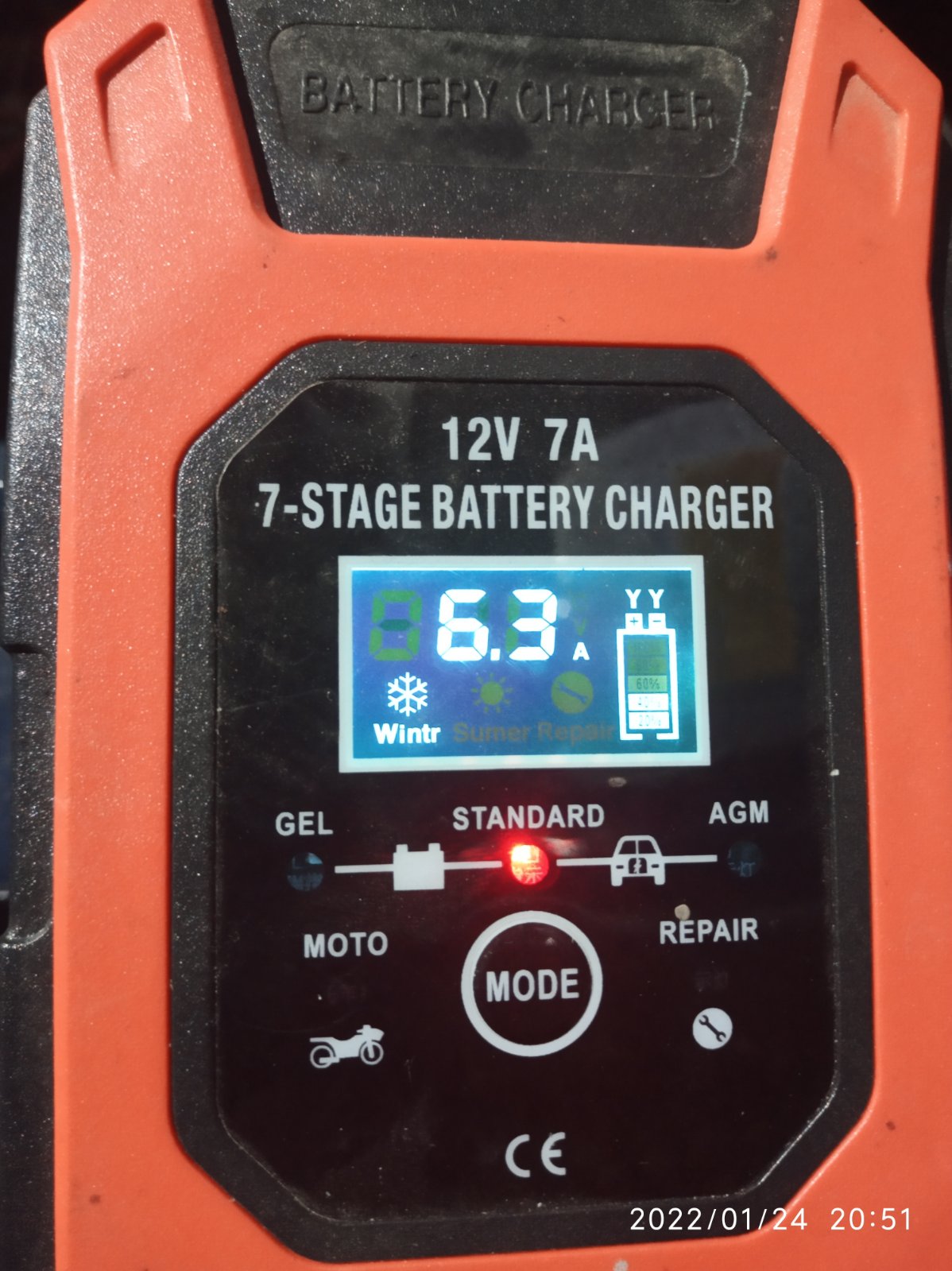

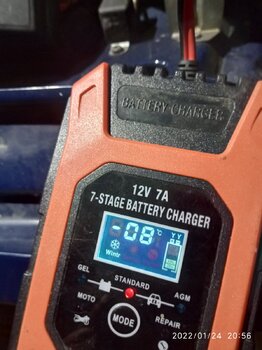

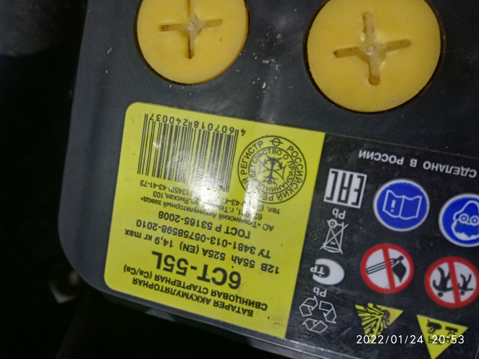

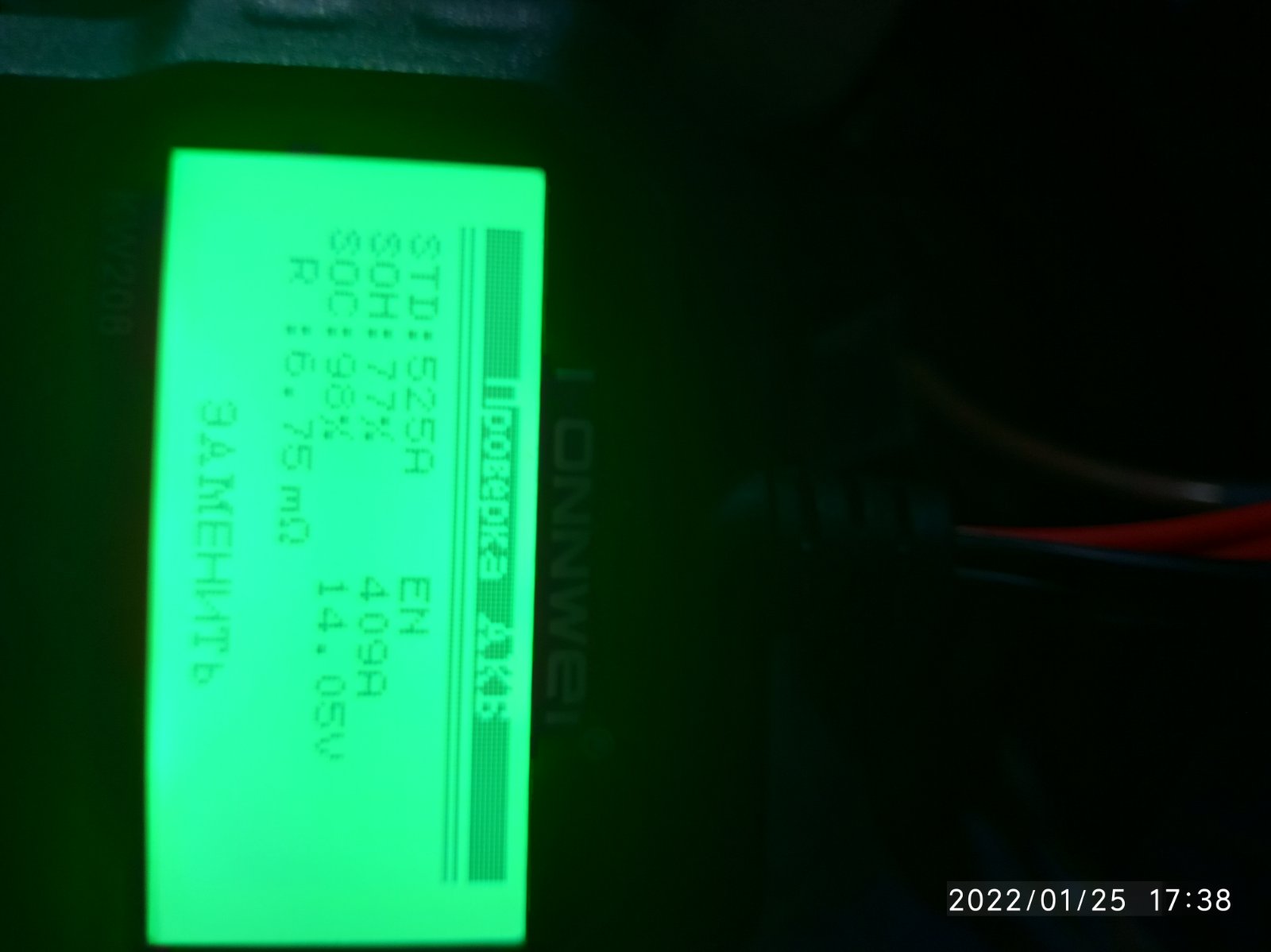

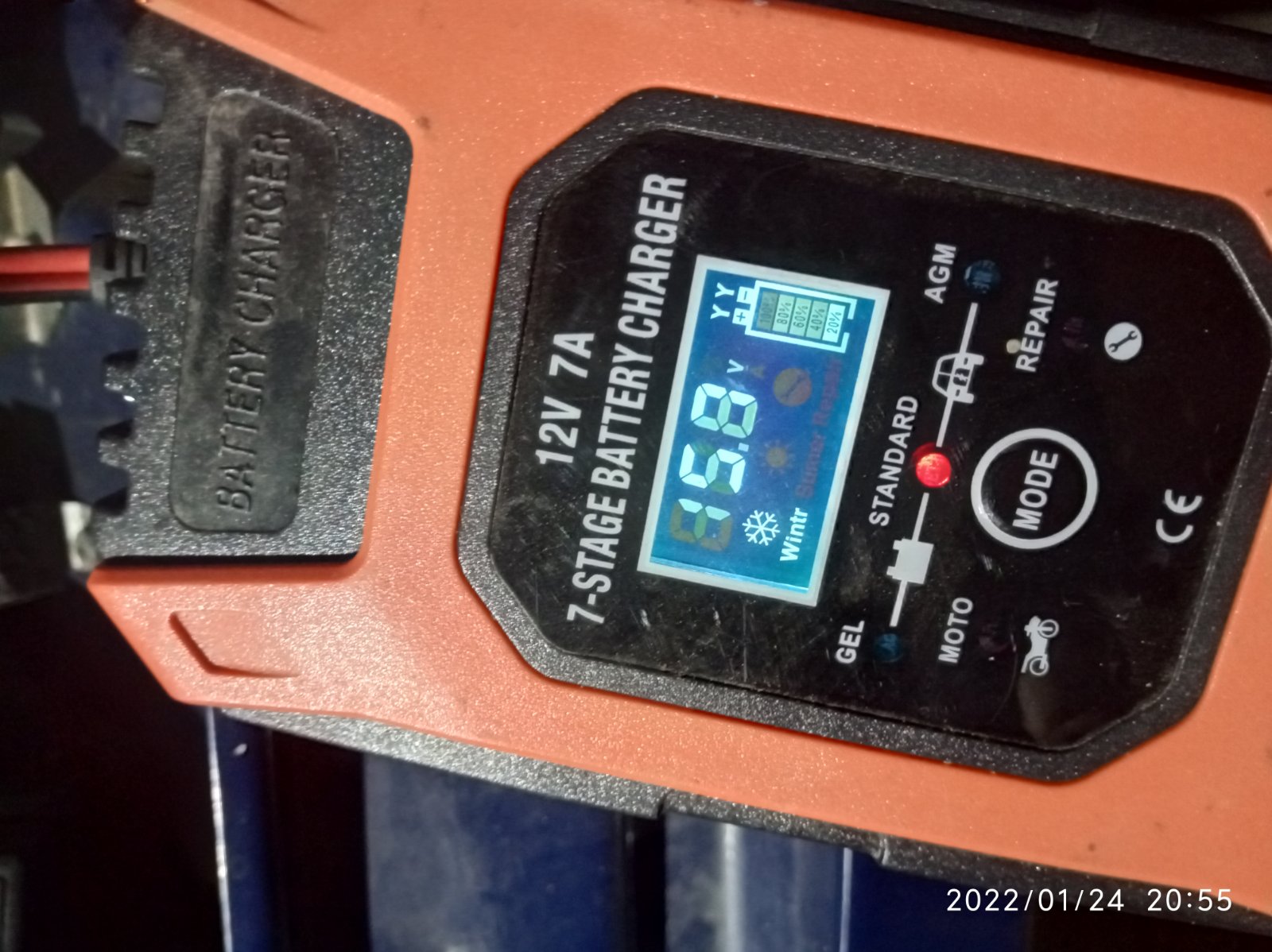

Заряд подсевшего ,прямо в гараже,не отцепляя..
13 часов назад, СЕРАФИМ сказал:
Что то печально все,лучше его снять отогреть и зарядить нормально а по зарядному в конце 15.8В не много для авто?,вроде как в режиме агм до 15В ограничение стоит
Конечно в тепле надо ,но лень...там режим стандарт+зима.Сегодня вечером перезамер произведу,посмотрим Rвнутр..
Чуда не случилось.Беру аккум,иду в тепло.тем более попахивает ктц
Изменено пользователем СЕРАФИМ
Смотрю SoH=74%, если на улице не каждое утро  -25С, то спокойно можно продолжать эксплуатировать ничего не делая с АКБ.
В режиме теплый гараж (дома) и теплая стоянка (в офисе) народ умудрялся ездить всю зиму на АКБ, которая после ДТП (задели дверь - вытянули за без покраски, АКБ не пострадало точно от удара)  не смогла поддержать работу аварийки 20 минут (просто разрядилась  в 0).
Машинка редко используется,раз в две недели запуск и пробежка в 2км,а с 20хчисел декабря и вовсе простояла без внимания. гараж капитальный,но в нем температура на 10°выше чем на улице,т.к.погреб есть,да и стены берегут.Аккум жалко,09.2020д/в.
