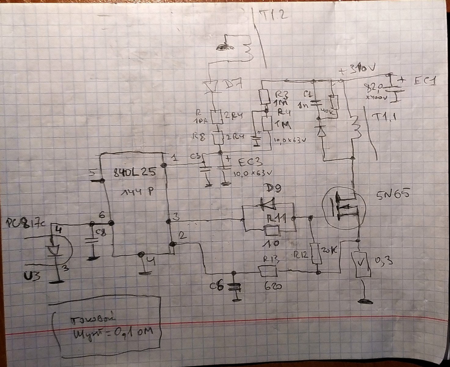

Пересмотрел кучу таблиц по подбору ШИМ и по всем ногам и параметрам подошла ob2283, но на 5 ногу надо резистор 100 К. Пока ещё не пробовал ставить,проверьте меня.
Вот есть кусочек нашего,коллега срисовал..тут 5нога висит в воздухе
Я думаю что она висит, потому что у оригинальной шимки фиксированная частота где то 65-70КH, а у аналога частота задаётся внешне всего одним резистором на землю в 100 Ком по даташиту
Я бы попробовал, но моя зарядка пока работает, я просто готовлюсь, срисовывал схемку. А так бы переделка нога в ногу+ один резюк. Может кто попробует у кого труп
Изменено пользователем Drakon-71
Извиняюсь, перепутал даташиты, внешнее управление частотой у ob2263, но у нее распиновка другая. Наверное не подойдёт 2283

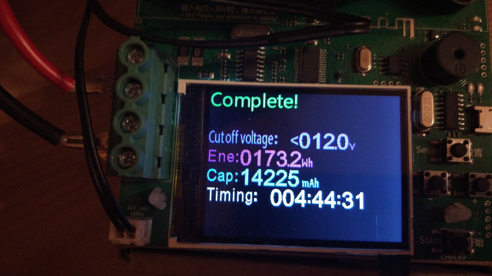

У меня тоже EFB конца 2019 года и аналогично напряжение на клеммах (езжу не часто и сигналка высасывает заряд). Решил взбодрить акб - снял с машины в тепло и режимом repair за 16 часов довёл напряжение до 15.7v . затем разрядил до 12 вольт через электронную нагрузку током 3А (слил емкость 14 а/ч). Потом опять режим ремонта до конца (END) и ещё где то часов на 8 запустил ремонт. Опять разрядил до 12 вольт (слил уже более 18 а/ч). и повторил заряд через ремонт. Похоже аккум довольно сильно засульфатирован, но положительный прогресс есть. Сейчас после 2-х недельного простоя напряжение на акб 12,45V.
