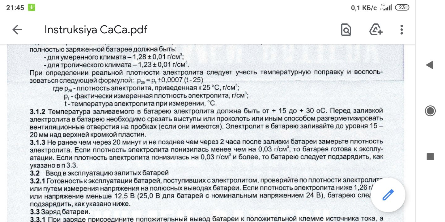

плотность электролита ведь падает....
Как так то,всегда видел в минуса на ореометре плотность выше,потом приводил к 25° по формуле
