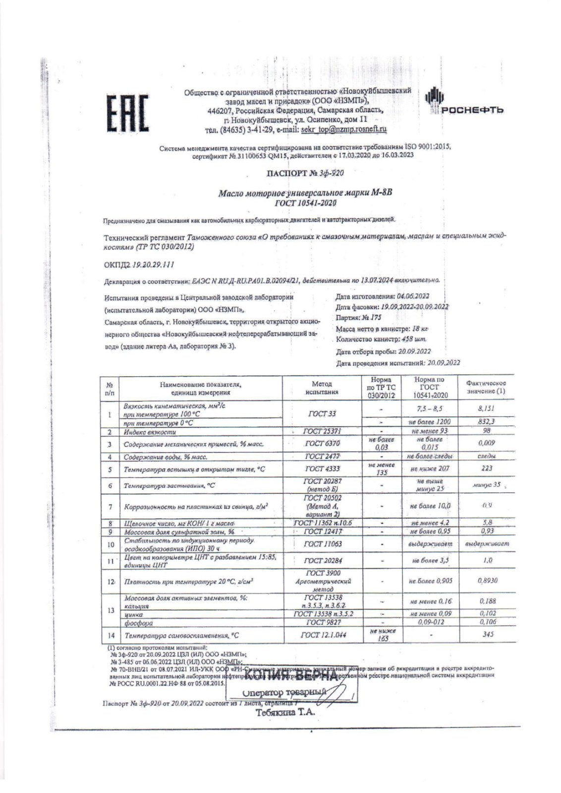

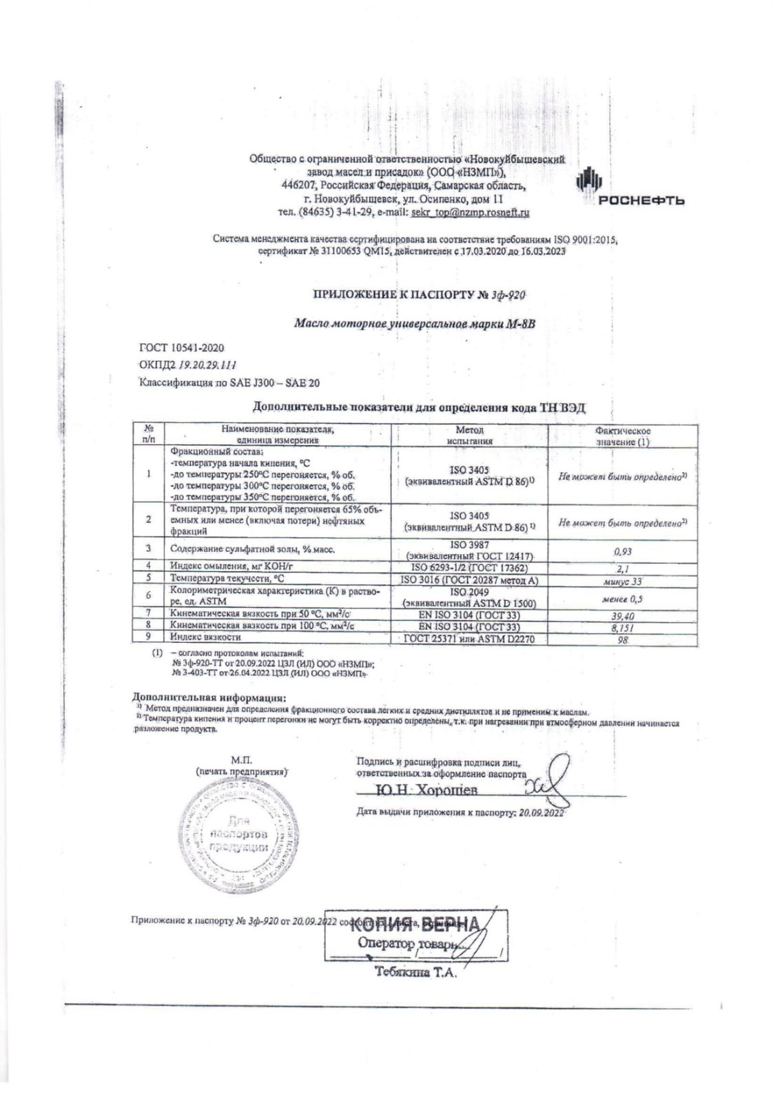

Паспорт:
0001.thumb.jpg.ce6b2e2fd37b4ecfe7754cdd42119cd1.jpg0003.thumb.jpg.e14e1544fc8f7ec5c44ec811760c7f50.jpg
Обратите внимание на содержание Цинк-Форсфор - вполне себе мощный замес.
Изменено пользователем Godself
