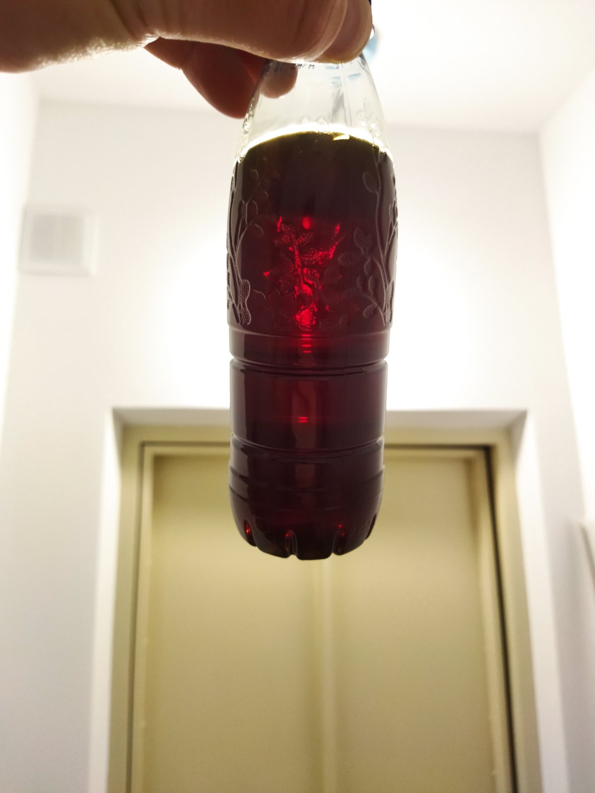

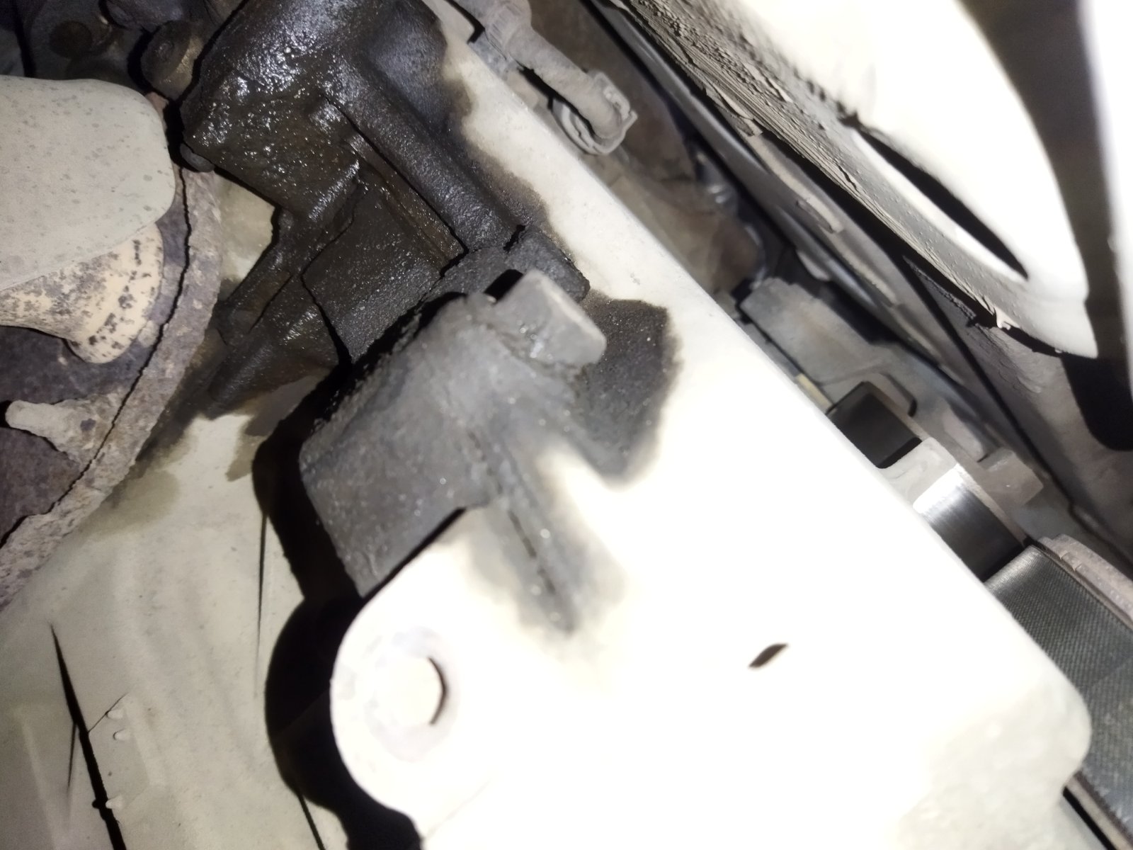

проехал на сабже почти 600 км., зашло, уж промылся так промылся.
но специфический запах сабжа вкупе с особенностью моего M4R , запотевание стыка передней крышки вверху слева, создавало дискомфорт при остановке после движения на высоких оборотах. на синтетиках никогда запахов в салоне небыло и сейчас нет.
считаю 2-3 т.км. катать в простых атмосферниках на нем между затянутыми интервалами лучше и выгоднее чем 5-15 мин. на х.х. молотить с промывочным.
22 часа назад, dima62rus сказал:
Дык это не запотевание уже, это течь.

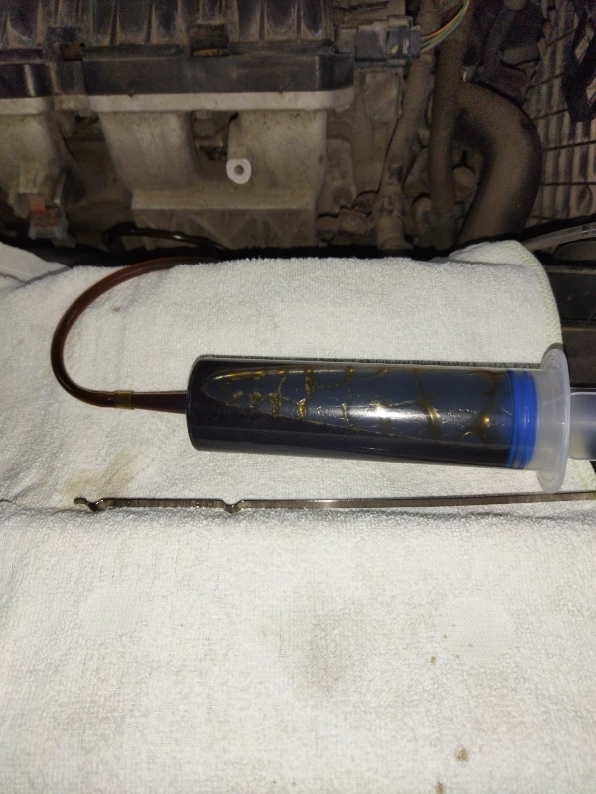

Почему масло так сильно почернело на таком малом пробеге?
1 час назад, mihail026 сказал:
я не против того что каждый видит то что хочет видеть. такая картина предстала мне  при первой замене масла на 100 т.км. и за прошедшие 260 т.км. не изменилась нисколько.
что-то отмыло может :pardon:заливалось оно для промывки. хотя если присмотреться к трубке оно вполне светлое.
а так выглядит масло после 15 мин. на х.х.

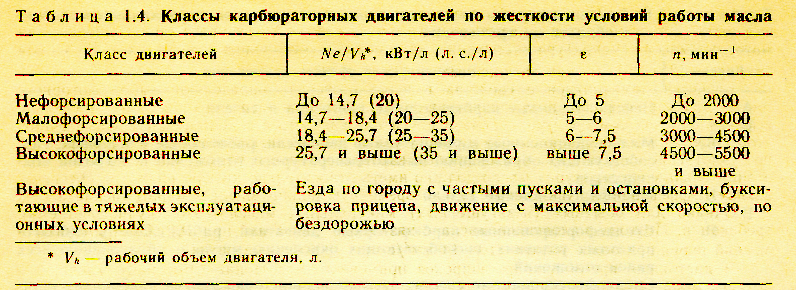

К какому классу относится ваш двигатель и какой указан в описании масла?
Например двигатель ГАЗ-53 имеет литровую мощность 27,9л.с., что вполне подходит под параметры среднефорсированного двигателя., куда можно залить данное масло.
IvanRND не литровой мощностью единой, так сказать. Нужно много чего учитывать, в т.ч. и тепловые зазоры, которые в ГАЗ-53 шире маминой. А как известно толщина масляной плёнки обратно пропорциональна зазору. Даже только потому в ГАЗ-53 лить М-8В является преступлением, а допустим в японский К24 легко и не принуждено. Хотя литровые мощности несопоставимые.
