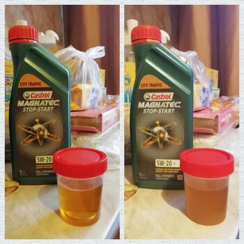

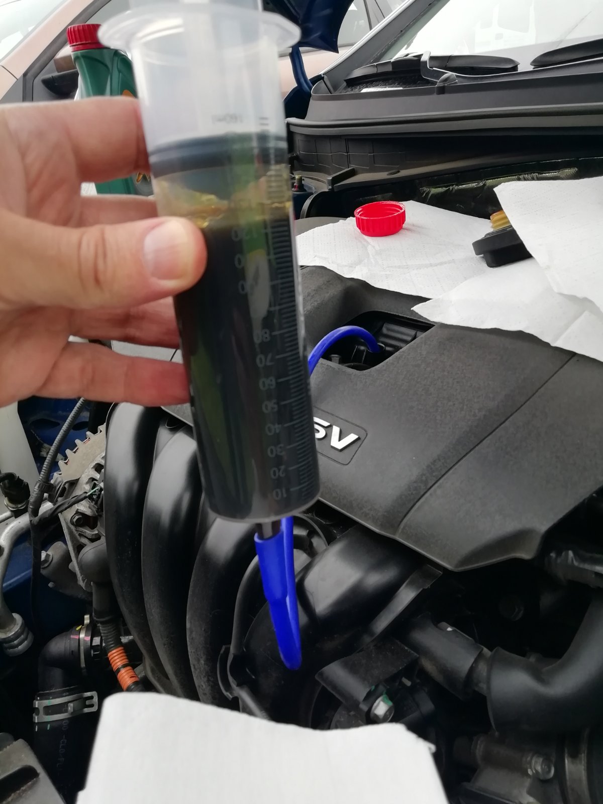

27.11.2022 в 20:11, mihail026 сказал:
Почему масло так сильно почернело на таком малом пробеге?
На скринах Кастрол Стоп-Старт 5w20 после всего лишь 500км пробега, лето, август, общий пробег авто на тот момент всего 56тыс.км. Масло реже чем через 5-7тыс.км/100-150м.ч никогда не менял, ни до, ни после.
