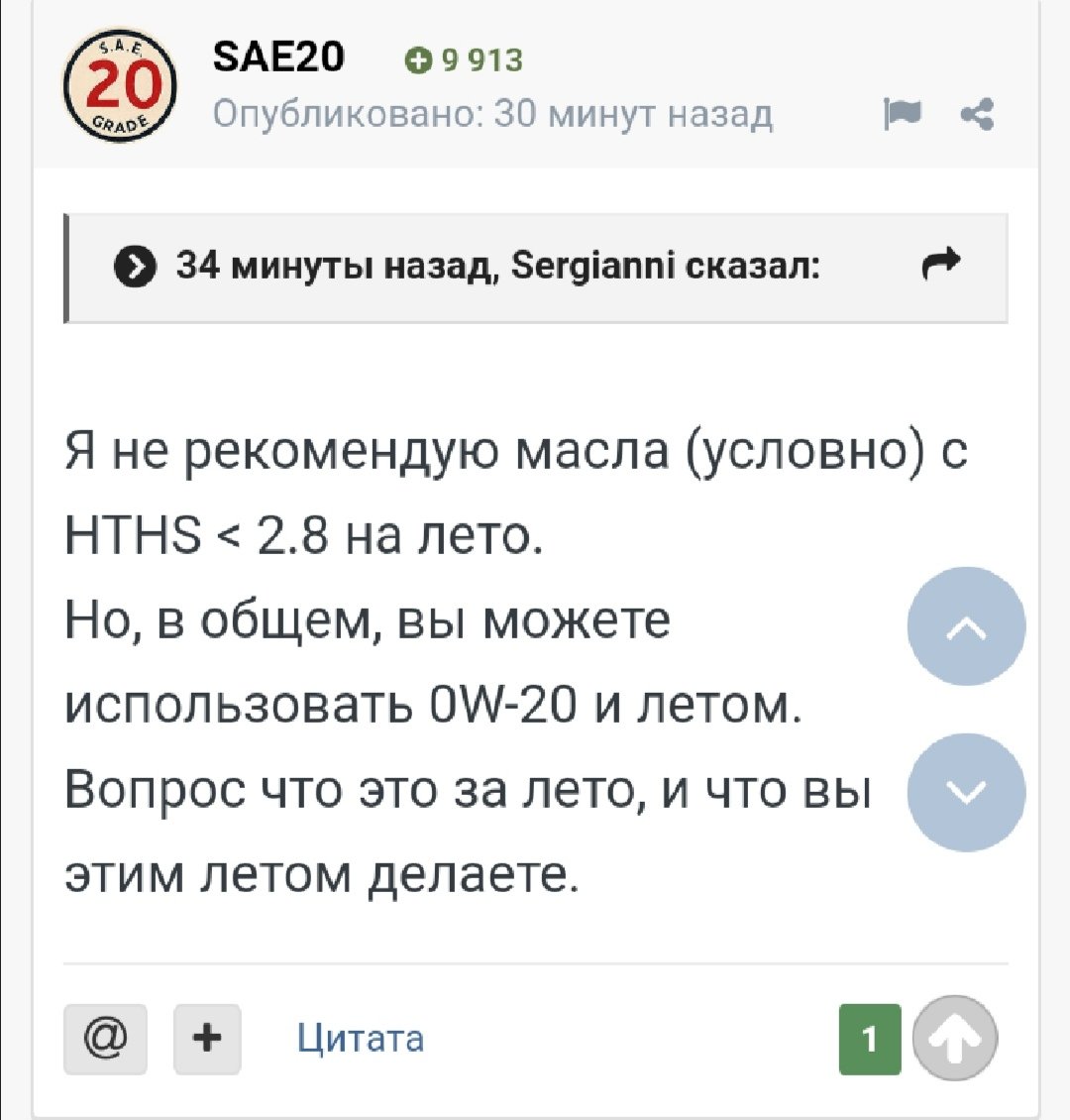

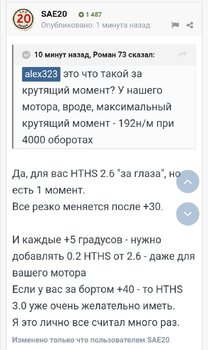

Не, не в этом дело)) У меня гидрик стучит на слишком жидком масле при определённых условиях (при (+50°) по ОЖ, примерно), а на более вязких не стучит. Ну и плюс HTHS =2,7 - это прям по самой нижней границе, если ещё учесть, что в мануале к моему ДВС не прописаны 0w20 (правда, 5w20 есть, но с оговоркой, что для зимы) А если летом будет жарко, как в этом году? Сам SAE20 рекомендовал повышать вязкость (HTHS) масла после (+30°) на улице. Все-таки сабж не Мобил X2  0w20 c 508 допуском)))

 На более вязком почему-то не стучит в таких же условиях, а при более высоких t (ну, или просто после того, как мотор поработает, тут уже дело, видимо, не в t), то ли масло закачается в гидрик, которое оттуда слилось во время стоянки, то ли ещё что-то там происходит, но этот факт имеет место быть - на густофане нет стука, на жидком есть, почти при каждом пуске при (+50°) по ОЖ

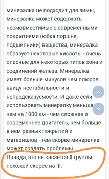

Минералка такого уровня, может быть агрессивна по отношению к некоторым современным (последних ~ 5 лет выпуска) антифрикционным покрытиям в деталях ДВС, например, на шатунных/коренных вкладышах, на юбках поршней и т.д. Лично меня это пугает и удерживает от применения сабжа. Хотя мне тут отвечали, что у Роснефти минералка чистая от серы и бояться этого не стоит, но где гарантии? Мотор-то свежий и все эти напыления и на поршнях, и на вкладышах присутствуют. А вдруг сабжевая минералка их сожрёт, нахрен?
