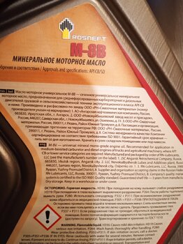

Описание:
М-8В - универсальное моторное масло для бензиновых и дизельных двигателей. Изготавливается на основе высококачественного минерального базового масла глубокой очистки с добавлением эффективной композиции функциональных присадок. Масло обеспечивает устойчивую и надежную работу двигателей различных видов техники во всех режимах эксплуатации даже при наличии высокой степени износа и большом выработанном ресурсе.
Область применения:
М-8В предназначено для всесезонного применения в среднефорсированных карбюраторных и дизельных двигателях грузовых автомобилей и сельскохозяйственной техники прошлых поколений отечественного производства.
M-V (1).pdf
Паспорт:
051048051049124053051057057056054050049053-1.thumb.jpg.b8d9888965ee8b5c766a600401443fa7.jpg
Спецификации:   API CB/SD
Класс вязкости: SAE 20

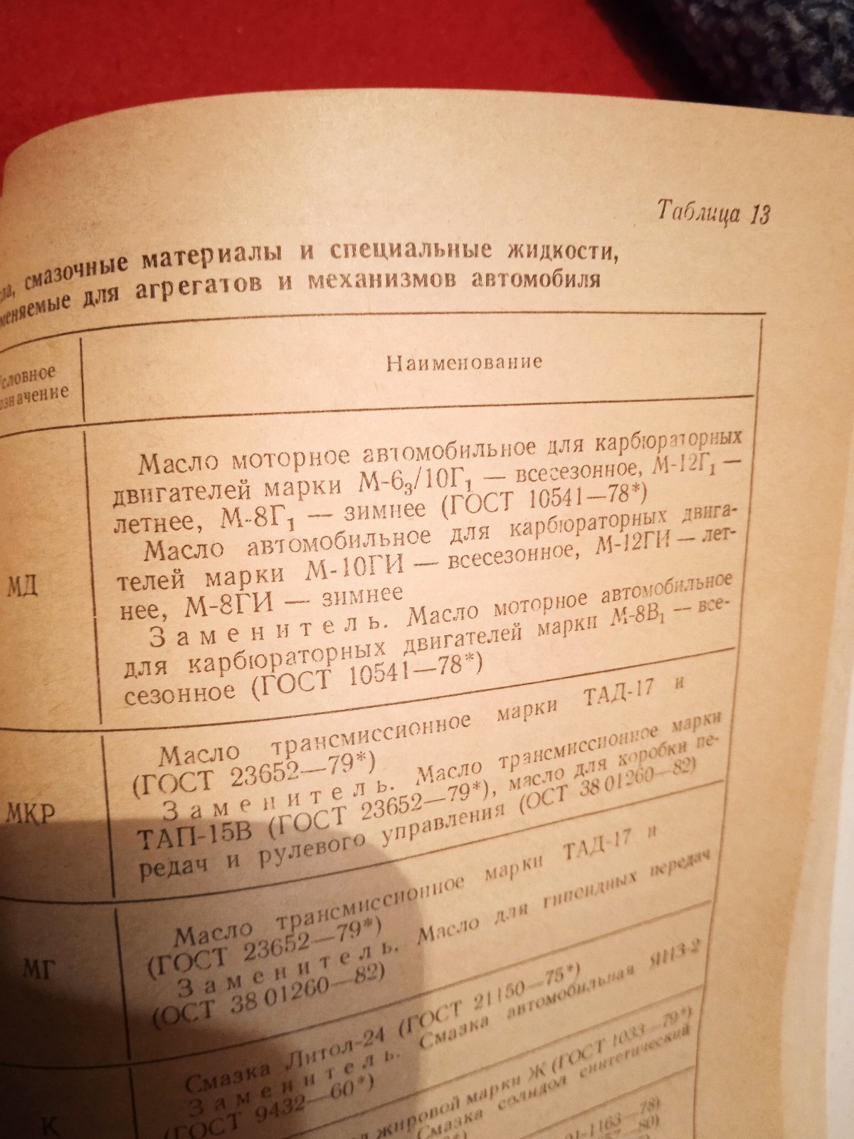

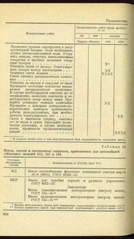

В уфимский двигатель Москвича-412 и его модификаций с поддоном на 4,5 литра официально рекомендовалось как всесезонное в качестве заменителя масел группы Г. Как и в воздушник МеМЗ Запорожцев с поддоном на 3,7 литра, но только как зимнее. В мотоциклетный двигатель Урала с поддоном на 2 литра автол был единым рекомендованным маслом.

Вот посвежее информация, когда масла АС-8 уже не было. М-8Б1р (регенерированное) я помню по юности, продавали в розлив у нас на АЗС, покупали его только мотоциклисты мешать с бензином.

М8В не был основной рекомендацией. Как заменитель- да. В то время на безрыбье и раком рыба. Именно раком, потому что выбора было нуль.
А вообще, современный М-8В мало чего имеет общего с тем советским М-8В. Ну а наши предприимчивые деятели его обозвали даже автолом, хотя это совсем другое масло и играют на воспоминаниях. Тоже самое относится и к нигролу.

Это было основное масло для этих машин до конца 70-х годов. УАЗам М8В в качестве единого сорта рекомендовали до конца 90-х.
Современное М8В в отличие от советского не имеет только цифры 1 или 2 в конце, а так у него то же самое назначение и пр. И можете мне не рассказывать про более чистые базы и пр., один фиг это по назначению тот же самый автол и потому его так и называют. Как и ТЭп-15 именуют нигролом только из-за его назначения.

Напомню что сама РН своё М8В позиционирует дизельным маслом с бензиновым допуском, потому у него и в маркировке дизельный допуск стоит впереди.
