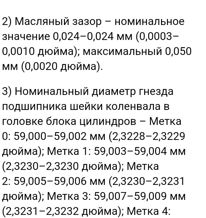

Зил 0.026-0.075
Тойота 0.024-0.48
Только я это знал, когда писал, [censored]. А в итоге...

Вы запутались в двух соснах, т.е. не знаете что есть коренные и шатунные подшипники. Они чуть-чуть разные. :rofl:
Зил корень 0,026-0,065мм. Макс 0,15мм.
Тойота корень 0,0076-0,024мм. Макс 0,050мм.
puppet будь мужчиной, признайся что ошибаешься. Это не больно, но вызывает уважение.

mihail026  Вот коренные. Установочный завод 0.024. [censored by bot]. И до 0.05.

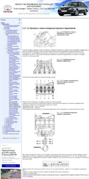

puppet 0,0003-0,001 дюйма это 0,0076-0,024 мм. У ЗИЛа начинается с 0,026мм. и до бесконечности. :)
Видимо на том сайте что-то с дюймами или мм не так. Проверил.
И действительно выходит, что зазоры не сильно отличаются, у Тойоты меньше сами допуски, но по сути все то же самое.  И проверил еще поршень с цилиндром. И тоже похоже, нахлестываются друг на друга. 0,03-0.05 и 0.02-0.04
