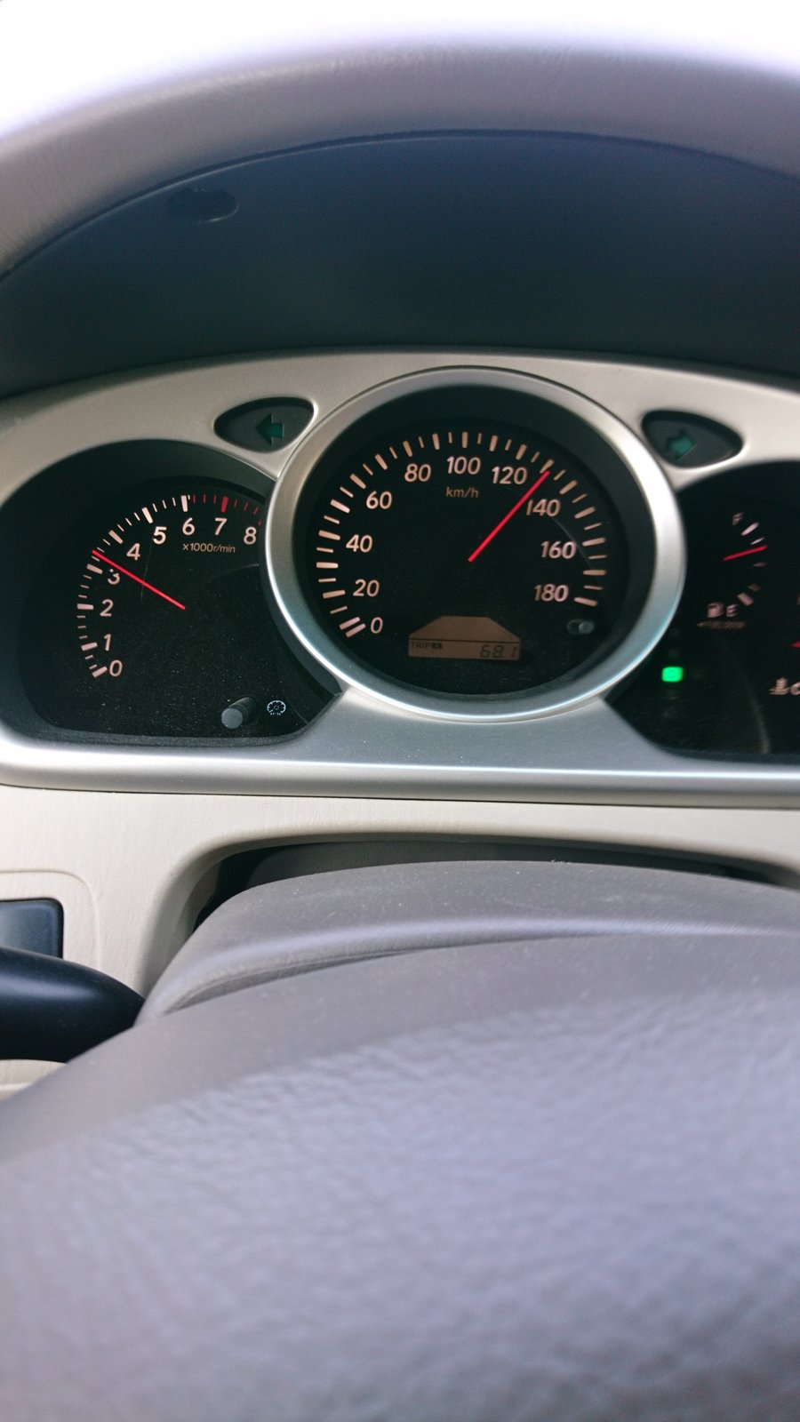

приветствую.
а если авто древнее с 4х ступенчатой акпп и обороты в основном ближе к 3 а иногда и выше, это "хорошо" для двс или тоже стоит крутить до 4-4.5?
(при 110км ~ 2900 об., в основном такой режим)
