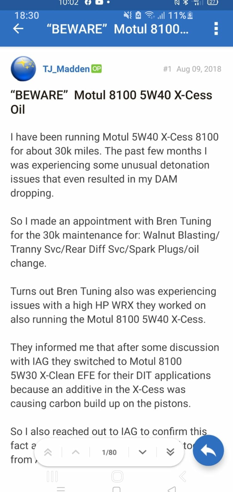

Вопрос: сталкивались вы в работе с влиянием,бора марганца,молибдена в пакетах масел естественно с влиянием на эластомеры,меня конкретно интересуют маслосъёмные колпачки. Слишком часто стали попадаться машины просто с твёрдыми колпачками на пробегах 80-150000 км . Масложер и залегание часто следствие задубевшего колпачка. Меня терзает вопрос,отчего это стало происходить?
Подскажите, речь в письме идёт об LSPI, верно?
А при чём тут SАЕ20 ?
Просто производитель использует дешёвые эластомеры (это как ты, при ремонте можешь использовать нормальные прокладки/колпачки или самый дешёвый Китай. ..... ).
пардон, бегло прочитал, LSPI не заметил, вижу что-то про отложения от 5W-40 (как на поршне, так и на клапанах, которые видимо не омываются топливом при GDI)
