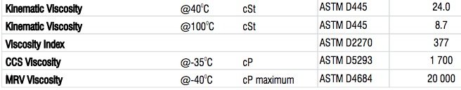

Конечно, мне бы больше понравилось вот это -
Но так-то, чуть попроще и обычнее -
Для -25C подойдет куда как лучше. Т.е. это гораздо лучше, чем 6000 при -30.
(и да, нормальная 5W для -20 не -25, как "меньшее" зло, это CCS где-то ближе к 5000 при -30C, а про -25 я уже и не говорю)
2 минуты назад, SAE20 сказал:
@Евген 48, ты щас умрёшь (с). Возвращай супру взад:sarcastic:
А что это за шедевр?
0W-5 какое то :D
