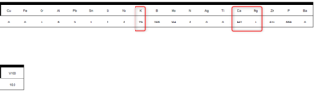

SAE20 вопрос к Вам - в прикрепленном файле анализ свежего масла вязкости 0W30, которое было залито на пробеге 8500 км вместо слитого МПЗ (возможно 0W20, турецкая сборка) у официального дилера Тойота (я напросился поменять масло раньше  предусмотренных 10 000 км по карте ТО, полагая, что чем раньше поменять масло МПЗ тем лучше). Как видно по элементам, это не самое обычное масло (мало кальция, есть калий, много бора и молибдена). На данный момент на этом масле машина (королла 2018 года, 1ZR-FAE, 1.6) пробежала в режиме город/трасса 80/20 около 7500 км (примерный пробег по моточасам около 370 моточасов, по календарю около 10 месяцев). Если дотянуть до 20 000 км общего пробега  машины, не меняя это масло, то наработка  масла в км составит  11500 км, а в моточасах что-то около 580 часов, если городского режима будет все так же много...
Вопрос такой - глядя на состав масла и предполагая его допуски (JASO DL-1? ACEA C2? лишь предполагать могу потому что этикетку и тару не видел, у дилера масло было с бочки на разлив и не видел саму тару, но пробу взял именно того, что мне залили в двс) стоит не переживать и дождаться этой замены или перестраховаться и уже сейчас поменять масло (при этом в таком случае речь будет идти о заливке масла Лукойл Люкс синтетика а5/в5 5W30), которое побудет в ДВС около 4000 км до дилерской замены масла?
просто машина на гарантии и лишние, пусть и кажущиеся полезными, манипуляции (промежуточная замена на иное масло) могут пойти не особо на пользу ресурсу двигателя...
что думаете в связи с этим всем?
заранее благодарю!

1 час назад, Novichok сказал:
SAE20
похоже на типичное C2 азиатско-европейского "сотрудничества". Сейчас такие масла (на K) именно ACEA C2 в вязкости 0W-30 и азиатскими корнями есть в ЕС. Мне они нравятся - отличные варианты.
Про Lukoil ничего не скажу.

нет,  я имел ввиду как раз из этой семьи то масло что мне нравится -
ENEOS Premium Ultra S 0W30, типичное подобное, но есть и другие плоды азиатского сотрудничества, хотя они скорее в Корее (там известно кто из европейцев работает)

ЛУКОЙЛ GENESIS SPECIAL C2 0W-30 и опять залет по KV100 - 14 cSt
8 часов назад, SAE20 сказал:
и все же, как бы Вы поступили - дождались дилерской замены масла этим хорошим маслом, доведя его наработку до 500 часов примерно или промыли его бы промежуточной заменой, пусть даже и лукойлом на 3000-4000 км?
