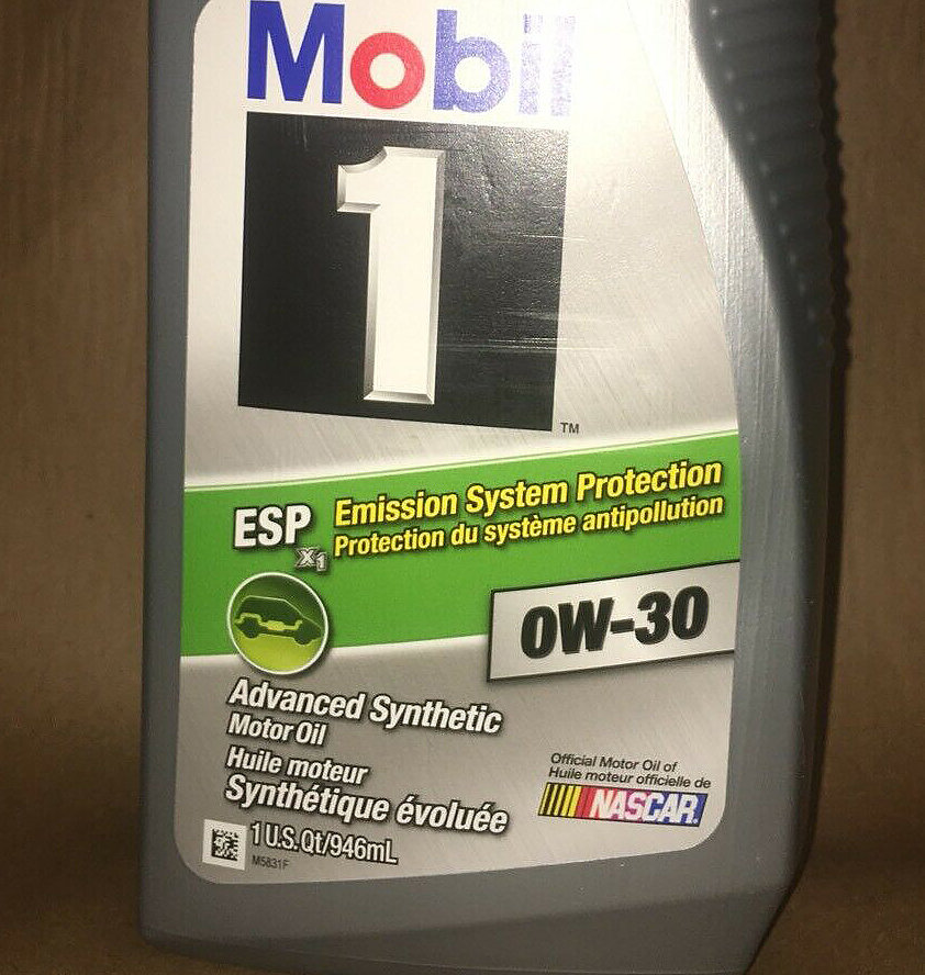

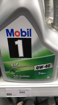

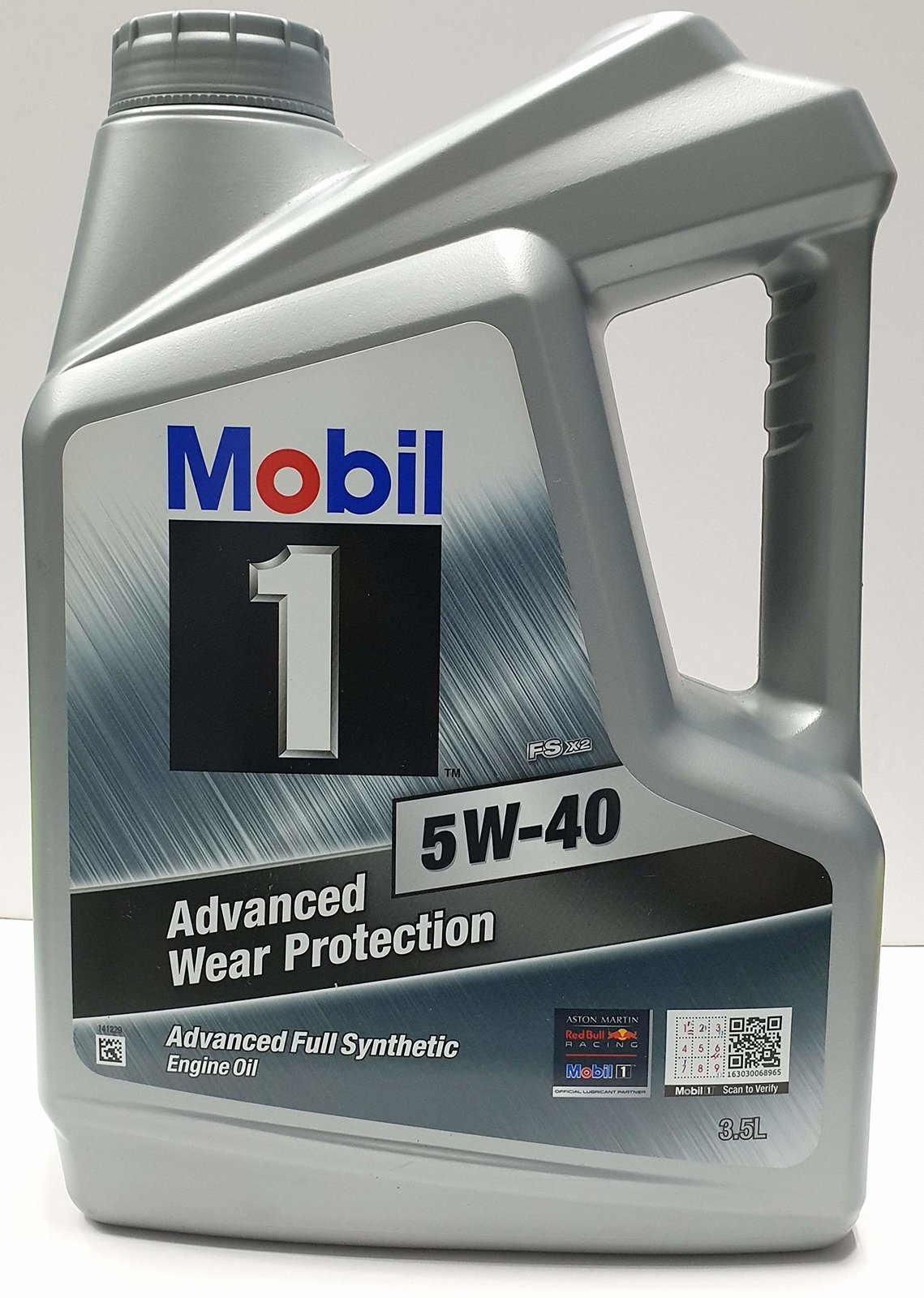

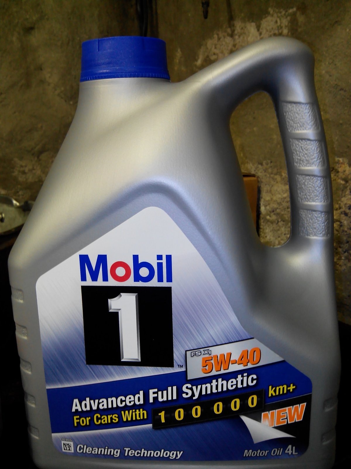

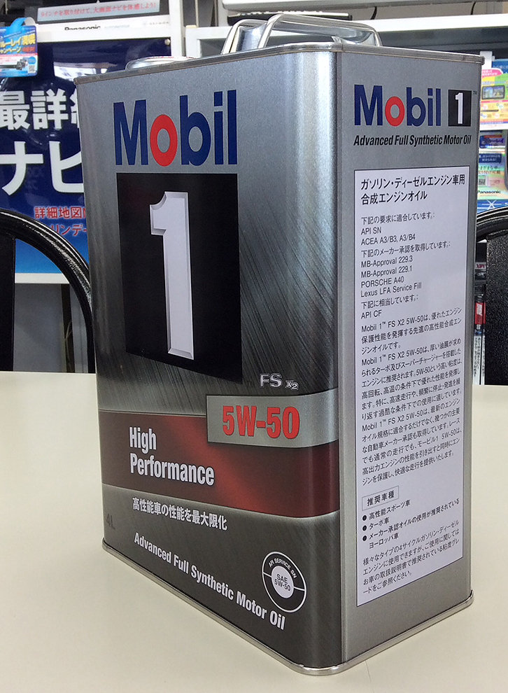

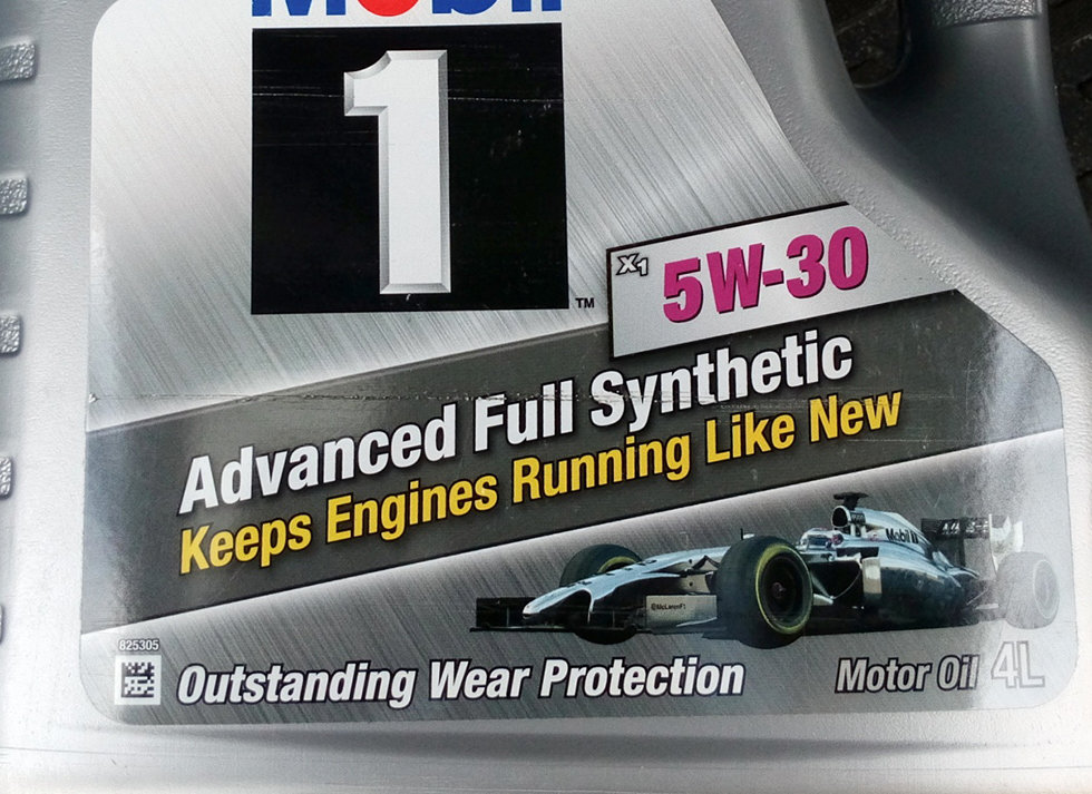

SAE20 Что означает  x1 x2 x3 у Mobil?
3 часа назад, SAE20 сказал:
 хозяину нашей Лавки "из Одессы",
Азохен-вей! А шо Ви таки имеите сказать против нашей синагоги? Оййй! В нашем кибуц, Ви ещё и не такие масла найдете! И приезжайте таки в гости, Яша приготовит отличный хумус!)))
Изменено пользователем Dimitreska190388

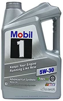

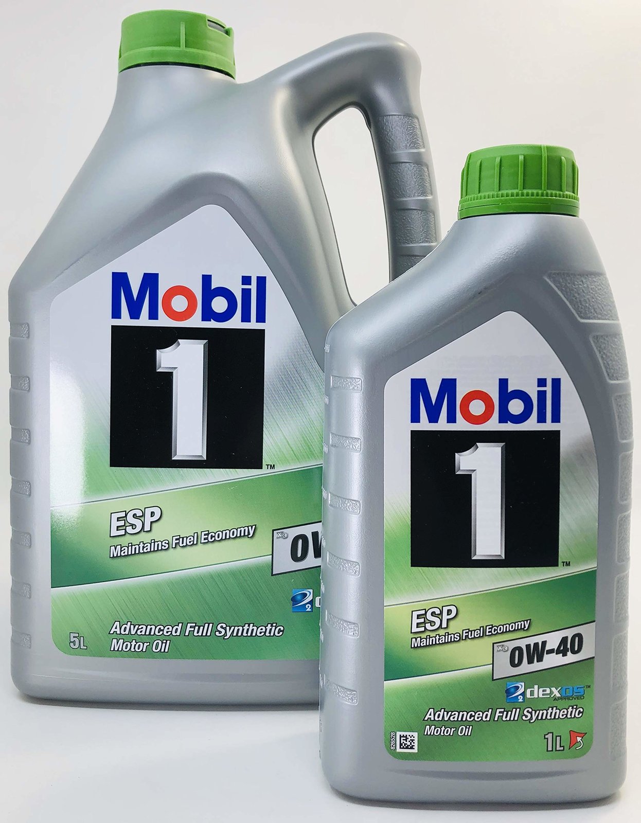

13 часов назад, daliban сказал:
формально - это номер релиза для примерно одинаковых рецептур (но сами рецептуры обычно меняются)
На некоторых рынках (редко) так или иначе могут быть одновременно 2 релиза, если не брать в расчет старые складские запасы (может быть сразу FS x1 5W-40 и FS x2 5W-40) , также некоторые близкие рецептуры могут получить или утратить индекс - т.е. выход x2 может быть до выхода x1, также может утратить/получить номер релиза без вариантов, если масло уникально и не требует дополнительных уточнений (типа esp 0W-30)
