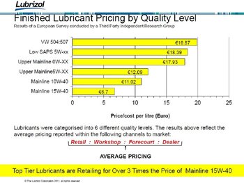

а Lubrizol им подакивает, не ну тупые, чё сказать, ониж в маслах ни бум бум

Маркетинг про "жидкий титан" - это прекрасно, только если ваш двигатель должен терпеть износ - он будет его терпеть, Ti не поможет. IL поможет лучше - но сильно дороже.
Вот и будет какое-то универсальное масло с оптимальной реологией, которое дальше уже просто не будет ничего давать. Это логичный тупик, который достингнут для классических масел (много лет назад, кстати) и только в стадии понимания проблем для IL.
100 едениц  жидкого титана выходит что маркетинг чистой воды?  .IL - что  это?
