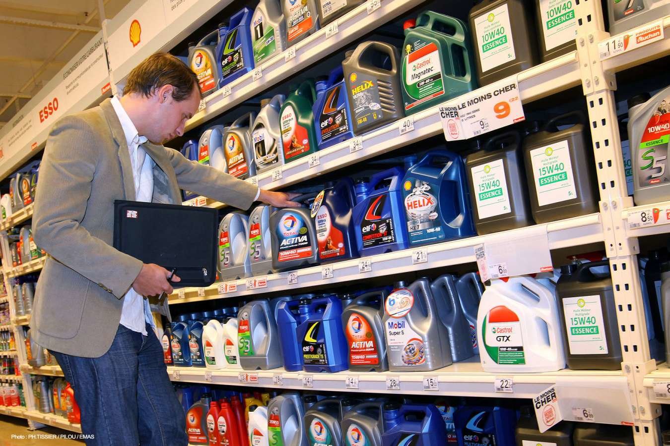

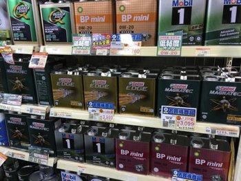

14 часов назад, Палыч314 сказал:
Возьмём к примеру два двухлитровых почти гоночных мотора - HONDA 320 сил и RENAUIL 280 сил, в первый предписано лить 0w-20, а во второй 0w-40 с вязкостью 16 при 100°С, похоже японская инженерная школа серьёзно опережает французскую.
дело не в двигателях.
1. разные рынки
Французский "средний" магазин -
сплошной гуталин (30 A3/C3 - самая веретенка будет в среднем)
Японский "средний" магазин -
вполне себе и 0W-16 лежит на полке
Это, конечно, замкнутый круг - рекомендуют то, что продают, а продают то, что рекомендуют.
Но рынок сложился из культуры -
- огромный парк легковых дизелей в ЕС
- CCMC/ACEA и прочий дуроваген HTHS 3.5
2. К устройству двигателей вязкость масла отношения не имеет , а к рынку - имеет.
Европа тоже перейдет на 20ки - это вопрос времени (уже переходит).
Это будет сложно! Европа, вообще, старается перейти на электро. Но пока электро захватывает только "дорогой" сегменты и современные дизели. Так что на 0W-20 переход будет в любом случае.
Будет электро и 0W-20 (0W-16 тоже будет - гибриды)
А что касается конструкций двигателей - к 20 они всегда были готовы, просто так сложились Звезды (в Европе), что там любят мазь, а не масло
Но это ничего. Вот в латинской америке мазь будет всегда! Там даже в гибриды 25W-60 (сам видел в Мексике) льют.
Изменено пользователем SAE20
