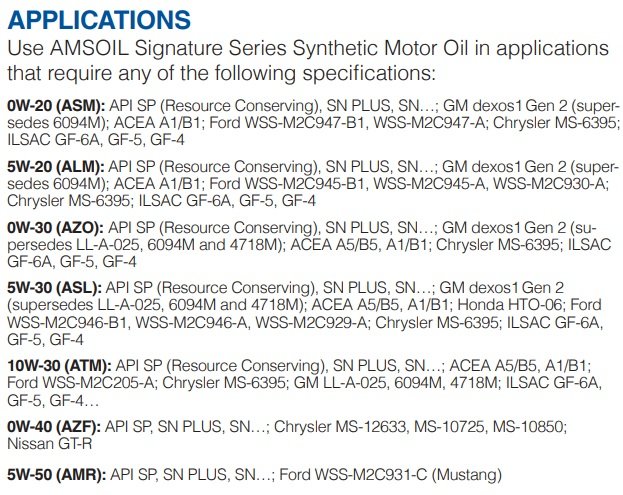

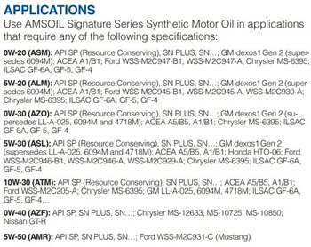

SAE20 У меня вопрос. Вы много говорили что Amsoil SS 10w-30  отличное масло. Но в нем высокое TBN и очень много Cа, что приводит к образованию клея. Как же это сочетается с хорошестью?
10 минут назад, Nickname сказал:
текущая рецептура под API SP/API SN+ врядли имеет много кальция в составе, старый жир уже нет смысла вспоминать, его не будет
