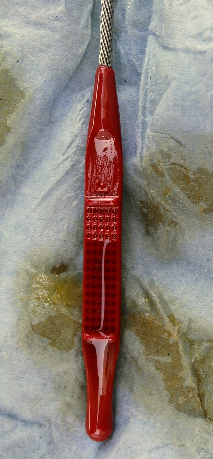

Мотор остыл к полудню в холодном тенечке. Кидаю фотки.
Утро.Горячий уровень . 15 минут после  остановки мотора.
Холодный уровень .Спустя 7 часов.
В точности как у меня, разница в два деления.

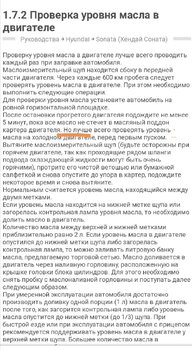

А если посмотреть в мануал ?
Мануал для IX35:
