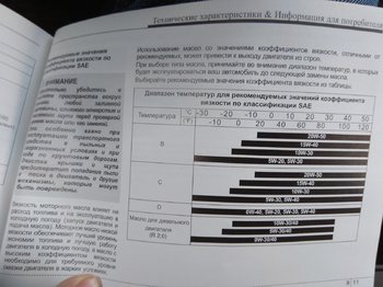

6 минут назад, Sam1989 сказал:
Вот мануал от нового спортажа(только что фоткал)  ну и где тут 40ки в рекомендациях?
20ка основное рекомендованное везде для 2.0 двигателя.  Если нет 20 то асеа а5.  Все. Другого не дано
А что там за ссылки, типа, "С*", "D*", "В*"?
6 минут назад, dimm7777 сказал:
Это для картинки со следующей страницы.
Мануал, как и положено у демократов, даёт полную свободу выбора.
В рамках этого выбора авто сохранит своё исправное техническое состояние в заданный период времени.
Правильный выбор - это выбор не вариантов вязкостей из мануала, а выбор конечного результата состояния авто в конце заданного периода времени, насколько я понимаю суть всех этих страниц и споров на них.
А вот этого, как раз, в мануале и нет, или написано очень неразборчивым почерком)))
Мужайтесь)))
3 минуты назад, dimm7777 сказал:
Мужайтесь)))
Вообще то там ясным по белому написано что лить нужно 5в20 или асеа а5.  Вторая таблица это температурные рамки для масел по классификации сае.  А буквы С  В и D обозначения регионов.  Нужно читать первую страницу.  Там все расшифровано.  Для каждого типа двигателей отдельно. Предлагаю дальнейший разговор в этой теме свести к обсуждению масел нужных спецификаций и не выдумывать как некоторые что крутить нельзя, 20ки нельзя,  ездить нельзя,  только в сервис на эндоскопию)
5 минут назад, Sam1989 сказал:
Очень хорошо, что вам достался эталонный образец мануала, другим повезло меньше, судя по количеству страниц в темах обсуждения)))
46 минут назад, Sam1989 сказал:
Ну как я тут и писал, что по API и ILSAC 5W20, по ACEA А5 5W30. Этот паспорт дублирует мой.
