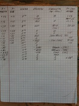

59 минут назад, GOT сказал:
а что в этом Квакере особенного, по сути тот же Шелл
GOT , особенного ничего нет, но Hyundai в штатах рекомендует его лить : :)
21 час назад, White Oleander сказал:
Вот такая табличка вышла. Но с.ка елм вылетел и ни в какую в 10 часов по таблице.
Вроде как дискуссия была о том, что быстрее остывает, масло или вода при равных условиях. ОЖ и масло в моторе это не равные условия. ОЖ остается в замкнутом пространстве, в толстом металле блока, а масло все стекает и остывает в тонком поддоне, где большая поверхность для остывания.
Если налить кипяток в бутылку, а масло в таз, то наверно масло в тазу остынет быстрее ))))
В нете есть такой научно расписанный опыт. Вода в стакане остывает значительно быстрее, чем вода в таком же стакане, у которого сверху налито масло.
12 минут назад, Fortevod сказал:
нет, самое начало про температуру масла в картере
Fortevod Все верно, площадь тела очень важна, также нельзя забывать про теплоемкость и теплопроводность. Вот и подумайте, почему при наличии слоя масла в стакане вода остывает медленнее.

4 часа назад, Fortevod сказал:
Вот теперь правильно!
И дискуссия шла именно про масло и антифриз в ДВС, а не про отдельно взятые жидкости. Зачем нам они отдельно взятые?
Я также свой пример приводил про температуру масла в ДВС после остановки ДВС через 10-15 минут, т.к. авто упакован датчиками.
28 минут назад, apologize сказал:
Роман 73 , не факт. Всё таки учитывайте тот момент что на американском рынке большинство модельного ряда Hyundai-Kia имеют двигатели GDI и среди них также много турбированных.
Спойлер
В МРI - 5W20/5W30, в GDI - 5W30/5W40. Как нечто среднее, подходящее всем - 5w30. Всё сходится
3 часа назад, СИНТЭКС сказал:
Потому, что масло не даёт воде испаряться. А испарение, как известно, это одна из составляющих  отвода тепла.
Изменено пользователем Andrey Z.
3 минуты назад, Andrey Z. сказал:
В данном случае, это не имеет значения. Масло просто значительно сокращает площадь теплообмена с окружающей средой. Само при этом обладает низкой теплопроводностью.
