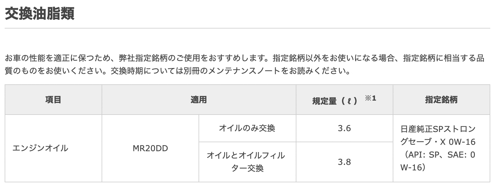

5-20 корейцу нельзя (мало?), а че вон 0-16 советуют ) без вариантов. 0-20 как замену , но только на время - потом надо 0-16.

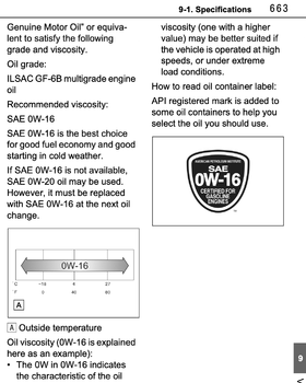

Причем в новом РАВ4 в инструкции так и пишут - один в один. Рекомендовано 0w16, можно 0w20, но потом обязательно снова 16. Я в шоке был когда увидел это.
РАВ4 2021 год выпуска.
Изменено пользователем Jassti
Только что, Jassti сказал:
Прием в новом РАВ4 в инструкции так и пишут - один в один. Рекомендовано 0w16, можно 0w20, но потом обязательно снова 16. Я в шоке был когда увидел это.
ну и в чем проблема?  Почему в шоке?
Это идеальная рекомендация
Лучше не бывает.
Кстати, не только они такие. Вот минивенка -
тоже, 0W-16. И все.
Идеально. Я считаю, что это самые умные мануалы в истории. До момента их появления - остальные рекомендации по маслам были не так четки, точны и верны )

Jassti хорошо,что напомнил про РАВ4. Читал помнится мануал машины дочери. Да рекомендуют "двадцатку". Но есть там одна очень интересная и важная сноска:
...при длительном движении по трассе с оборотами двигателя более 3000 или при движении по грунтовым дорогам не рекомендуется использовать маслa вязкостью  ХW20 .
В этом случае необходимо перейти на более вязкие масла согласно приведенной таблицы...
Изменено пользователем GOT
Только что, GOT сказал:
Вот оно!!!!!!!!!!!!!!!!! истина где то рядом была!!!! вот она и пришла истина!!!
