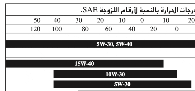

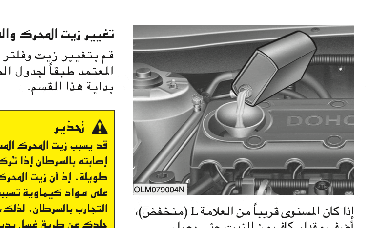

а в моей инструкции по эксплуатации к Sportage 2013 ни слова о 5W-20
Изменено пользователем Apxumekmop69
2 часа назад, Apxumekmop69 сказал:
понял, отличия по дизелю, вот бензин

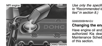

Apxumekmop69  вот еще дизель, как твой вроде
14 минут назад, Аргентум сказал:
у меня бензин
2 минуты назад, Apxumekmop69 сказал:
у меня бензин
да, в той версии 2013 года, которая для США там только бензин )
и там 5-20, а втой версии, что для РФ и Египта - там дизель и бензин, там нет 5-20
