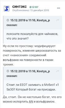

Присадки разные бывают, есть присадки в виде товарных масел, которые так же гомогенезированны (произведены/смешанны, при определенной t и давлении) на производстве, но в которых приличное количество органических солей, растворенных в масле (например, молибдена, или вольфрама), или эстеров, или нафталинов и т.д и т.п и почему бы не добавить такую присадку в масло, в котором ничего этого нет?
Само собой есть доп составы котрые работают, например ееот. Я, даже в полезные свойство моджо свято верю.
Но все это от лукавого.
Единственно верний путь использоваь товарные рсмо масла.
Я не считаю себя умнее лубризол, инфениум и прочих ричфулов. Котрые не в курсе, что в отдельные пакеты, скажем, моль надо добавлять, или бор. Или эстеры.
Но я добавляю и миксы люблю, но это жажда приключений и скучно жить. Необходимости и смысла в этом 0.
Это попытка заново собрать велосипед. Не особо понимаю как он работает.
Имхо.
20 минут назад, Elrus сказал:
МоJO - это однозначно от лукавого, а вот EEOT и ей подобные - нет, повторюсь - это товарные масла, ровно так же замешанные на производстве, ровно такими же технологами, что и у Мобила и при тех же условиях. Еврол выпускает отличные масла это вам не шарашкина контора))) Р.S: чтобы у вас в масле было 200ррm органического молибдена (например), вам нужно купить 4-х литровую канистру Ликви Молли, которая сейчас стОит (и всегда стоила) баснословных денег (для меня, лично), особенно, если ты меняешь масло через 5тыс.км/200м.ч (тоесть, часто). Но всегда можно купить канистру какого-нибудь Синтека (например), залить туда 250мл баночку присадки ЕЕОТ и получить те же 200ррm органического вольфрама в товарном масле, который будет ровно в таком же виде, что и в канистре у ЛМ. Всё то же самое, можно проделать и с молибденом, и с эстерами, и с АN, и это всегда будет намного бюджетней, чем покупать готовую канистру Мобил, или ЛМ. А если ещё учесть историю с подделками того же Мобил, то для меня, лично, вопрос с присадками в масло, вообще приобретает однозначное отношение к нему

Да, можно сказать, что в основном, все недорогие товарные масла, идут без вольфрама и AN в составе. Так же многие (если не все) недорогие масла идут и без эстеров в составе. Р.S: я помню, что EEOT советовали добавлять даже в Великий Мобил Х1 5w30)))
4 минуты назад, Роман 73 сказал:
лм отказался от соединений W
им присадочники рассказали, что он работу современного Mo нарушает, сам при том не работает толком
Не, хуже не будет, особенно в пустое масло , но похоже лучше тоже.
Это как с цепью и цинком. Скоро найду материал и выложу - как повышенный цинк цепь губит

1 час назад, Роман 73 сказал:
Скажем так, что масла и пакеты есть разные, есть 229.51, где черти что и крестик. А есть относительно нормальный илсак gf5. Можно ли испортить 229.51 ееот, скорее да, чем нет. Илсак, в принципе испортить сложно что в него не лей.
Роман, я к тому, что мы не химики, наша мода добавлять на свой манер что то куда то. Это блаж. Мы не знаем как это работает и тем более будет работать.
Если производители пакетов, уходят скажем от вольфрама, то может это и не просто так....
