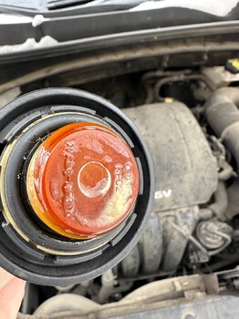

Взглянул сегодня на крышку, а на ней какой-то налёт белый. Даже не совсем налёт, а как пена плотная :shok:
14 минут назад, arhat78 сказал:
Еще на щупе такое можно заметить и испугаться. Проедете по трассе, мотор нормально прогреется и все пройдет.
Изменено пользователем Чайникофф
10 минут назад, arhat78 сказал:
Это конденсат, это нормально, вообще забудьте.
Это эмульсия, при недогревах, переходах через 0 градусов... зима однако.
Пардон, опередили.
