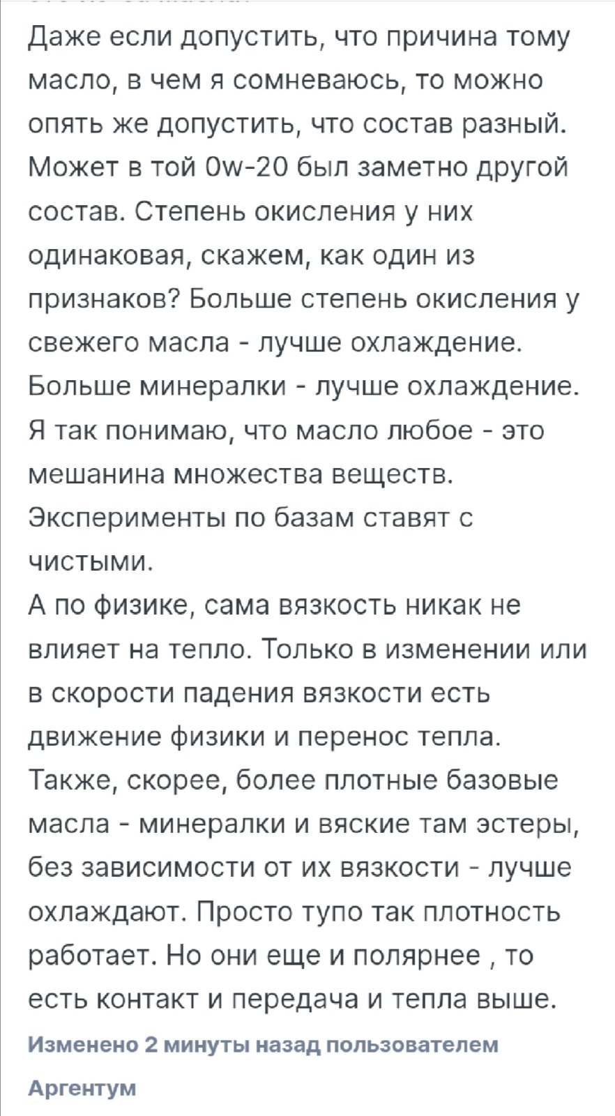

Охлаждение от вязкости практически не зависит. От состава - да, но и тут снова минералка на высоте

6 часов назад, Роман 73 сказал:
Возможно, но хочу уточнить два момента : 1)масло, в обоих случаях, отличалось только лишь вязкостью, а состав был одинаковый?
2)замеры t проводились всегда на одинаково поездившем масле? Свежее масло лучше охлаждает, чем походившее (окислившееся)
На примере своего авто с уверенность заверяю, что SAE30 летом в моторе греется сильнее, чем SAE20.
Два прошлых лета отъездил на 5w-30 и 10w-30. Этим летом катаю 0w-20. Уже 3500 проехал.
Температура масла в картере всегда перед глазами.
Причем 20ка греется меньше примерно на 3-5 градусов.

1 час назад, Mefistоf сказал:
Ок, t за бортом стоЯт те же?)) У нас прошлый июнь и июль были очень жаркими, а в этом году пока что жары не было, стоЯт умеренные t, может в этом всё дело?
1 минуту назад, Роман 73 сказал:
Естественно! Иначе зачем бы я писАл:pardon:
К слову, в этом году, у же в конце апреля у меня в городе было +33 (по БК) Сибирь все-таки как-никак:rofl: Практически весь май было в районе 25-30 градусов.
Ранее при +25+30 за бортом в городе, с кондиционером, температура 30ки очень часто "болталась" в районе 99-105 градусов (чаще 100-103). На 20ке я 100 градусов видел лишь пару раз.
4 минуты назад, Mefistоf сказал:
Осталось теперь ещё сравнить, что это были за масла, прошлые 5w30 и 10w30 и нынешнее 0w20. Надо же понять, где собака порылась
Только что, Роман 73 сказал:
5w-30 - LM Moligen
10w-30 -  G-Energy Sintetic Far East (лил на 2000 км в качестве промывки на июнь-июль в прошлом году).
Сейчас залит Gulf Western Oil Syn-Star LV https://gulfwestern.ru/catalog/masla/motornye-masla/motornoe-maslo-syn-star-lv-0w20/
