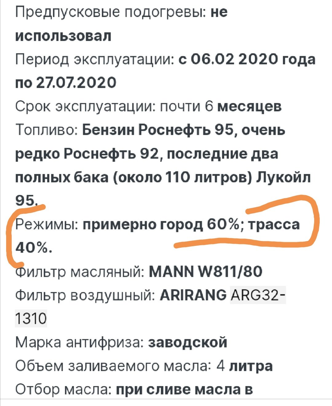

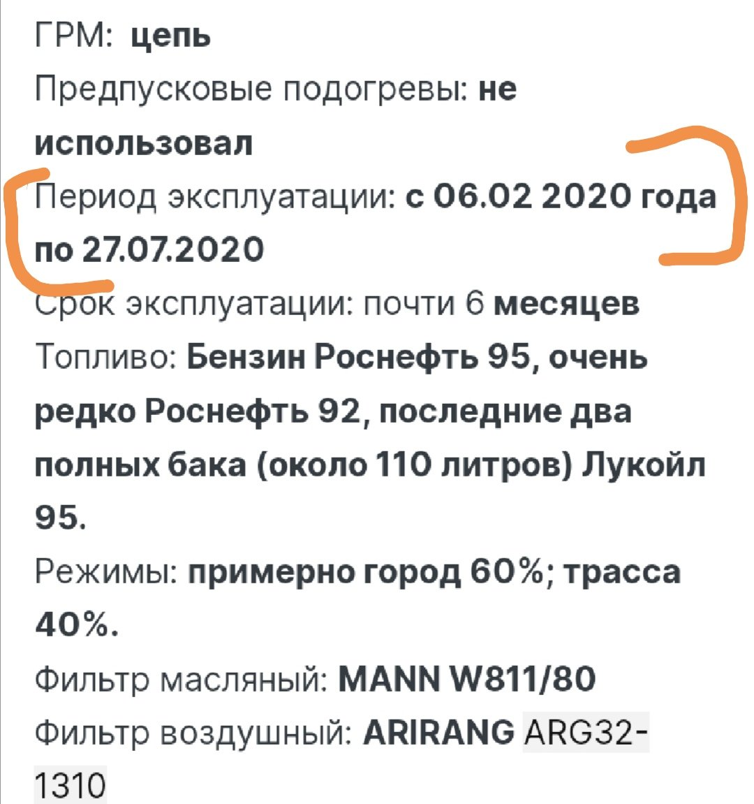

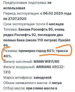

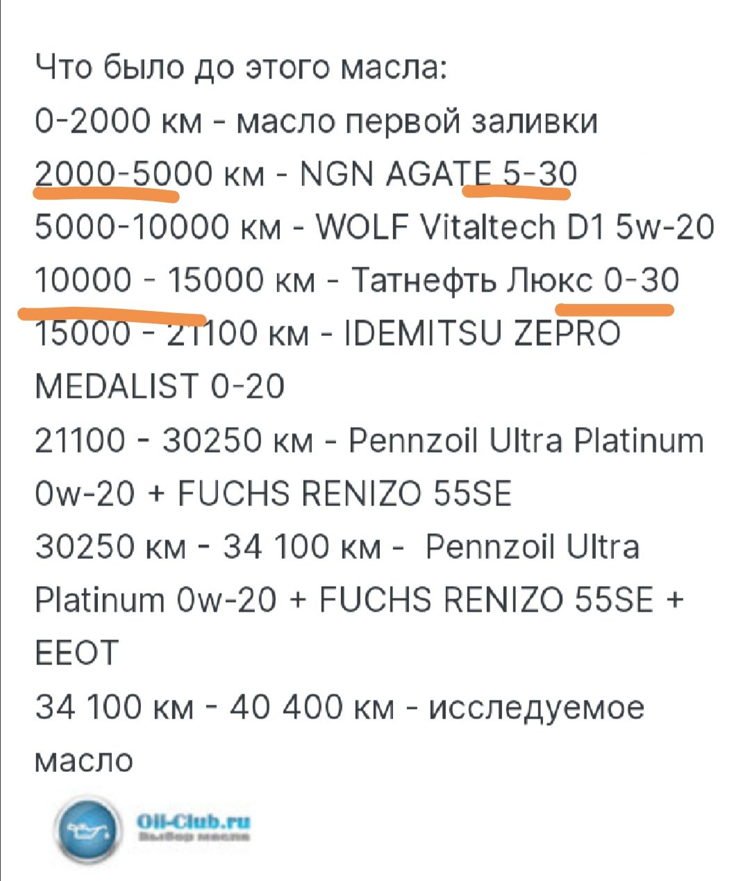

Немного лукавишь, конечно (скрин1), Кикс 5w20 ты заливал в самом начале февраля, но это ладно, т.к лето, действительно, ты застал на этом масле, катал до июля, но посмотри на свою среднюю скорость (скрин2), с таким соотношением город/трасса, только и катать на 0w20/5w20. У меня совсем другие режимы, у меня средняя ниже 50км/ч редко опускается, это не 3 раза за лето на юг съездить, это постоянно трасса, зачем мне там 0w20? Ну и за 40тыс.км пробега в твоей Крете были и 0w30/5w30 (NGN Агат и Татнефть, скрин3), а это тоже 8тыс.км пробега из этих общих 40тыс.км :D Знаю, знаю, NGN ты слил через 3тыс.км, т.к не понравился звук мотора, поэтому не считается, а Татнефть заливал осенью. Всё я знаю)))

48 минут назад, alex323 сказал:
