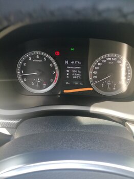

Ну, что, проехал 500км на 10w40 Татнефть Прогресс SD/SG, ничего плохого сказать не могу, расход бенза не вырос, мотор работает тихо, в  динамике авто возможно немного всё же потерял, но совсем некритично, однако, высокая вязкость, всё-таки не помогает больным (больному) от рождения гидрикам (гидрику), всё равно при холодном пуске бывает какой-то из них посдстукивает, пока чуток не нагреется мотор, или пока масло не прокачается. Хотя я и раньше знал, что не лечится это маслом в сабжевых моторах, т.к ранее много отзывов живых свидетелей (владельцев G4NA) читал об этом, но проверить самому, все равно надо было. Поэтому, теперь, в следующую заливку, через пару месяцев, я скорее всего сделаю микс (как учил SAE20) немного загущу 3л  0w20 литром 15w40, (или 10w40), смотря, какое из них будет в наличии. Р.S:  Хочу так же выразить огромную благодарность комраду @Mymessengers, который подогнал мне почти 30л шикарных масел по босяцким (довоенным) ценам, хоть я и всячески пытался уговорить его не делать этого :pardon:Но он всё равно был непреклонен, спасибо тебе за это друг :drinks: Теперь у меня есть из чего делать миксы))) На фото, просто красивые цифры на спидометре - шесть однушек, ну и пробег (и расход за первые 500км после замены масла) на Прогрессе 10w40. Лить можно смело это масло и катать интервал
